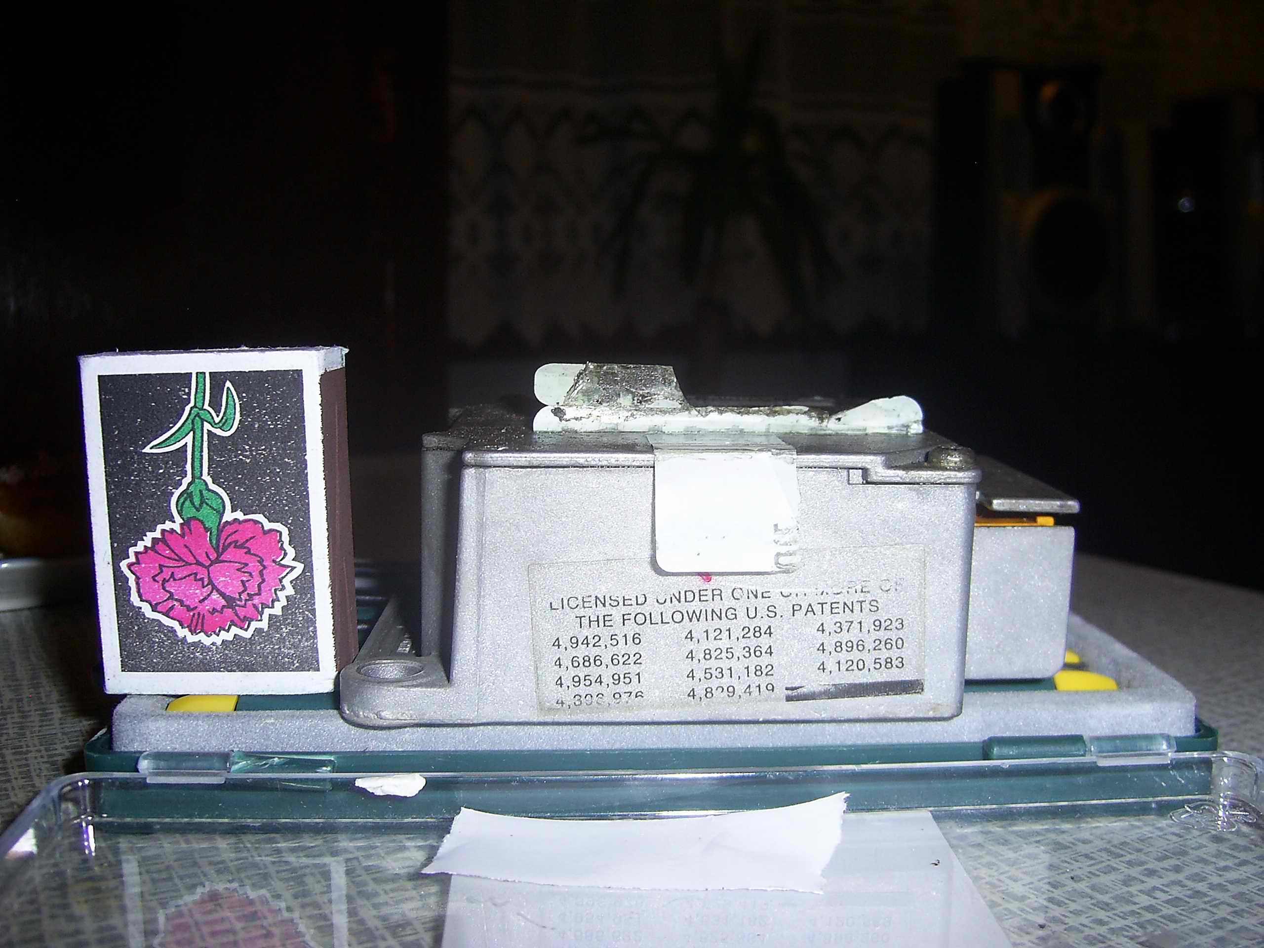

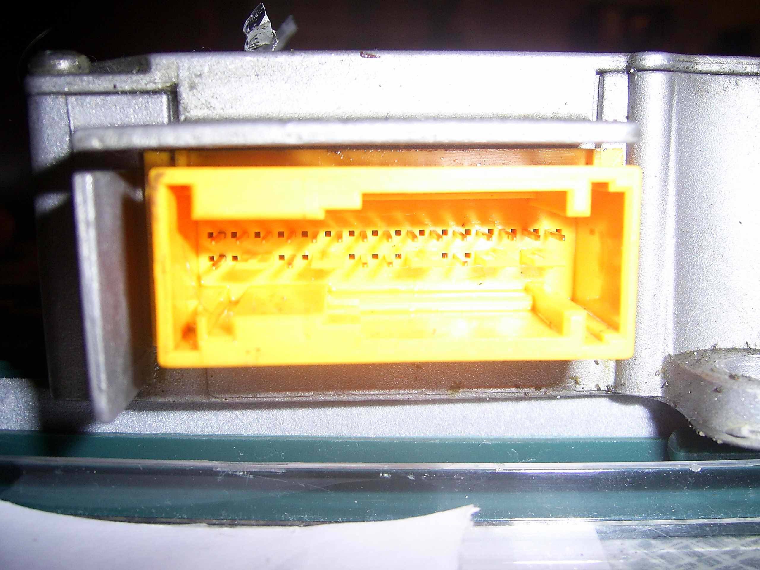

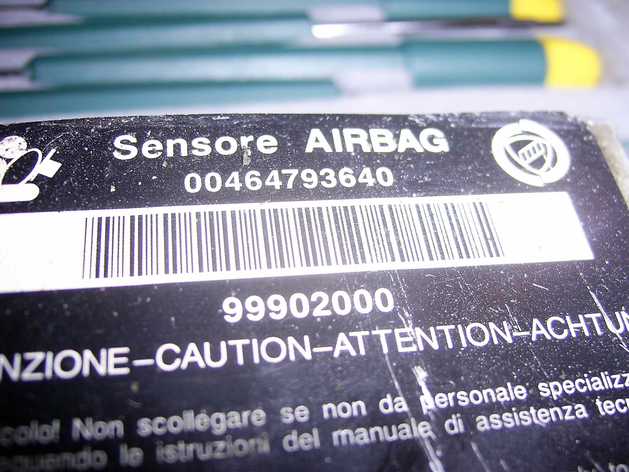

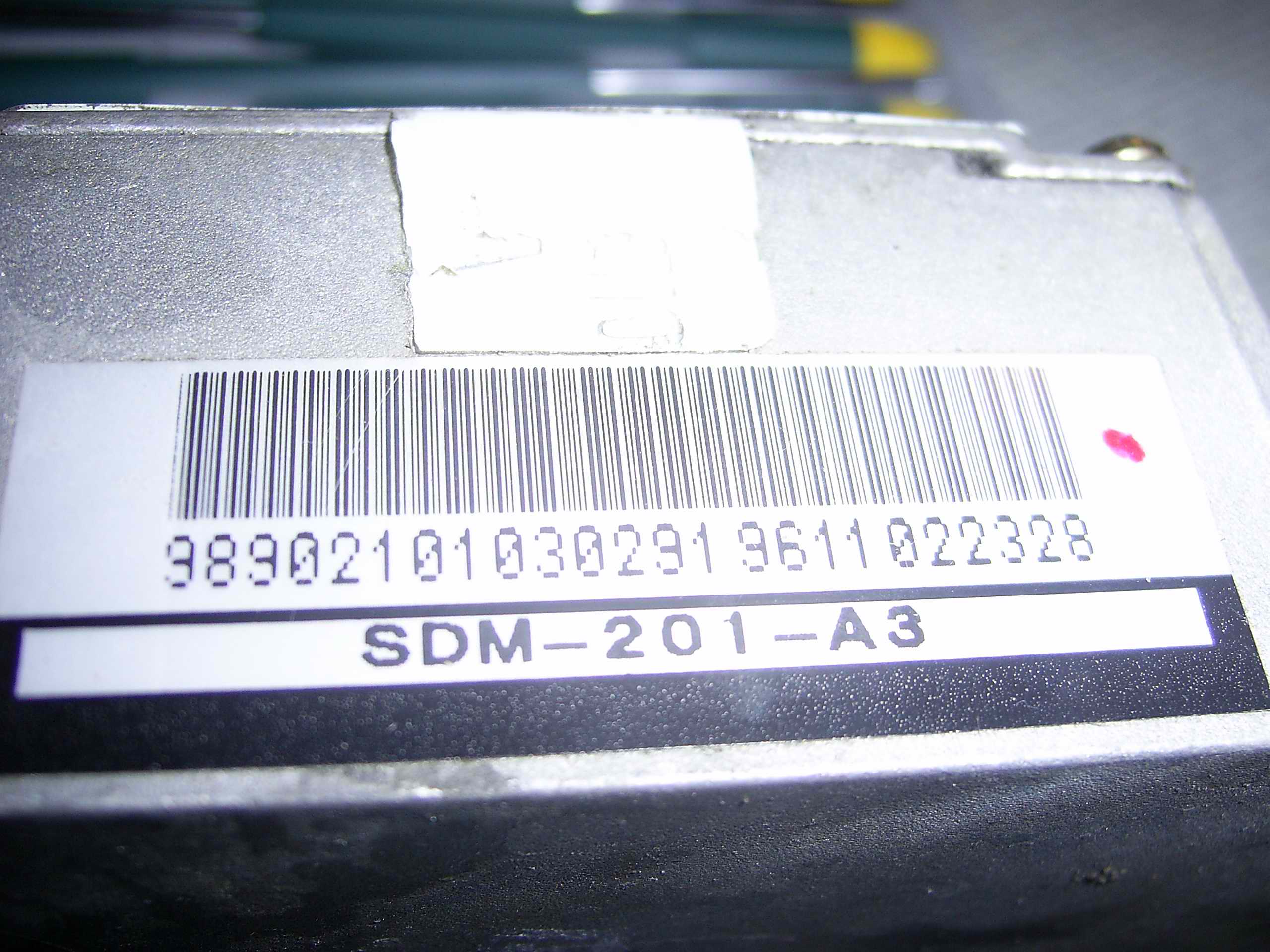

Теперь едем дальше. Я демонтировал сгоревший наглухо "родной" блок.
Его фото следуют далее.
Благодаря помощи finenko, я знаю, что в природе есть похожие блоки.
Теперь главный вопрос: подойдет ли одинаковый внешне и по разъему блок управления на мой папелац?
Фото маркировок блока следуют далее.

фото моего почившего в бозе блока.

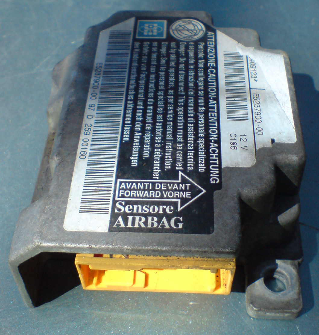

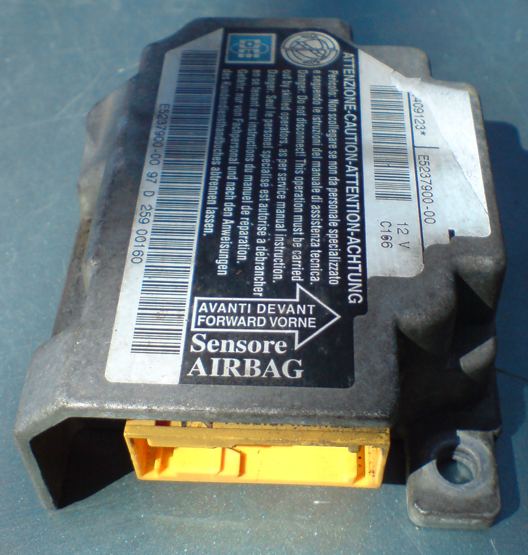

Поднимаем тему, так как у меня зуд в причинных местах и на разборке всплыло что-то похожее.
Итак, вопрос - фото моего почившего блока есть немного выше.
Фото блока, который всплыл, немного ниже
Вопрос знатокам: судя по всему, блок идентичен по разъему моему дохлому. Сколько подушек было на мареа универсалах - 2 или 4?
Брать - не брать, менять не менять, вот в чем корень зла.
Меня, однако, раздражает лампочка красного цвета на панели (а выкручивать мне религия не позволяет).
Смотря какая комплетация,у меня 4,у SX-одна или две,да,кстати,поосторожнее,был случай,сломала позвоночник подушка любопытному

СообщениеДобавлено: Вт Апр 27, 2010 21:34    Заголовок сообщения: Ответить с цитатой
Говорят, на данном конкретном экземпляре была четко одна подушка.
Т.е. блок должен быть совместим с моей SX же комплектацией.
EPER утверждает, что мои блоки заменены другими, т.е. такой же как был я все равно не смогу добыть новым.
Будем пробовать. Не думаю, что сгоревший по питанию блок страшнее рабочего. Собственно, если что-то и случится, то это в процессе монтажа, а там будем уворачиваться.
