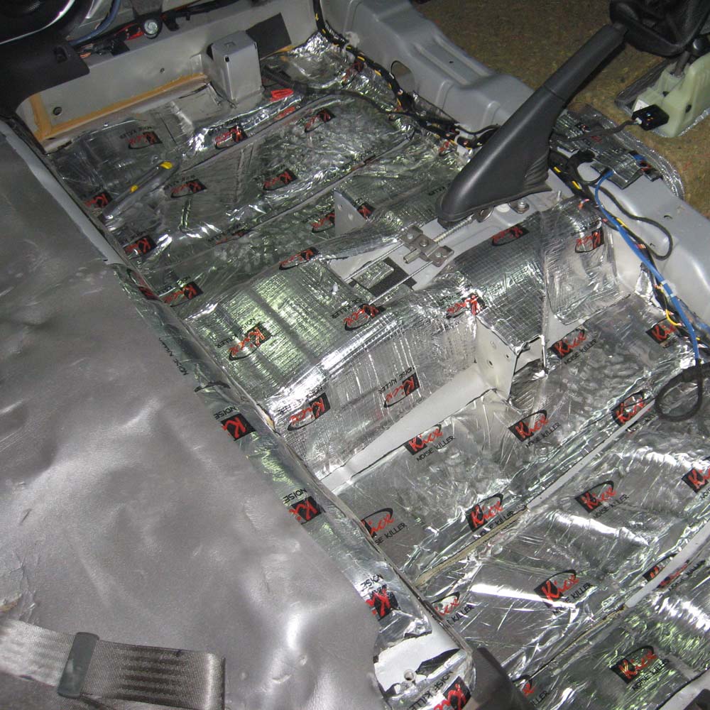

Вчера навел
yurik писал(а):
порядок
под обивкой пола. Снял сидения ковер и ох..ел. Откуда столько влаги??? Под ногами передних пассажиров согласен, может занесли, а под задним сидением??? Потом нашел (и заделал) трещину в подкрылке.
Снял родную шумку, вся мокрая. Шумку из под заднего сидения - вообще выбросил.
Днище пропылесосил (столько мусора аж ужас), промыл бензином, покрасил, заклеил все дно своим ПЛОХИМ материалом, сверху положил родную изоляцию.
Ковер выбил, затем напряг жену вымыть до заводского цвета, что она и сделала.
Потом собрал все в кучу. ДОВОЛЕН. На следующие выходные капот и потолок.
Вот так вот было на Типаре
Размер:
160.84 KB
Просмотрено:
700 раз(а)
Это сгнивший задний родной ковер (под задней сидухой)
это жигулёвский ковёр
его рекомендуют выбрасывать раз в Н-ый срок
именно из-за влаги и гниют авто
потому днище - битум с двух сторон
Я и не знал. Отдирались от днища, местами, оч. противно, на битуме и сидели (битум остался на другой стороне ковра - правда, потресканный). Вот я и подумал, что родные. А родные на Типо какие?
Ну думаю хуже не сделал... По времени заняло часа четыре, с распитием алкогольного напитка
Вот еще фото
ну я могу ошибаться но очень похоже что именно она
хуже точно не зделал - только лучше
лучше бы посмотрел что б днище было целое купил пару банок мастики битумной (в 100 грн вписался бы) и залил днище
когда затвердела бы то застелил тем чем стелил а сверху ковролин
Не было под руками мастики. Просто выкрасил слоя в три. Думаю лет на несколько хватит. Днище целое, дыр нету, просто там где вода стояла начало ржаветь. Я сначала отковырял всю грязь (глину мусор и т.д.) потом пропылесосил
