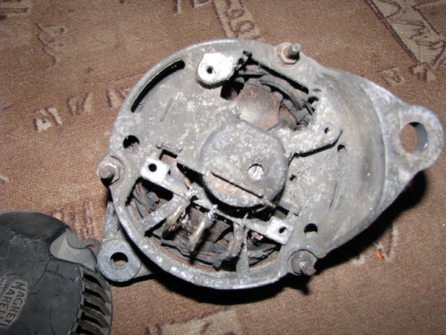

если не тяжело может на фото покажете где єтот провод крепится???? я фотки на форуме нарил у меня походу такой же гена.[/url]
mixaxa
Зарегистрирован: 03.12.2009
Сообщения: 154
Откуда: Житомир
Авто: Fiat Tipo 1.4 1989 г. и уже Fiat Marea 1.6
СообщениеДобавлено: Чт Апр 22, 2010 19:19    Заголовок сообщения: Ответить с цитатой
вот собственно и фото
гена
 Просмотрено:  168 раз(а)
ВЛАДИМИР Т
Возраст: 62
Зарегистрирован: 24.10.2009
Сообщения: 632
Откуда: КИЕВ
Авто: Фиат Добло 1.9 MultiJet 2008 г.
СообщениеДобавлено: Чт Апр 22, 2010 21:28    Заголовок сообщения: Ответить с цитатой
Не так давно многие доказывал что генератор не будет работать без этого провода,вот вам ответ-работает.
