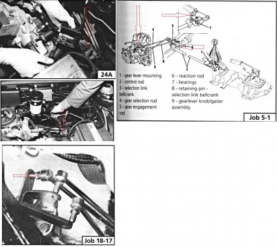

если подклинивания при движении, вполне могут быть подношенными синхроны... особливо, раз 1-я и задняя...

Прошу прощения за предыдущее фото. Прогнал.
Даю правильное. А еще как вариант посмотри на подушки. Если перекосило то может и влиять на переелючалку КПП.
+1 юзай поиск по форуму. Информации полезной валом и не только по КПП.
Возможно и это. Но исходя из моей практики скорее всего виноваты вилки.
