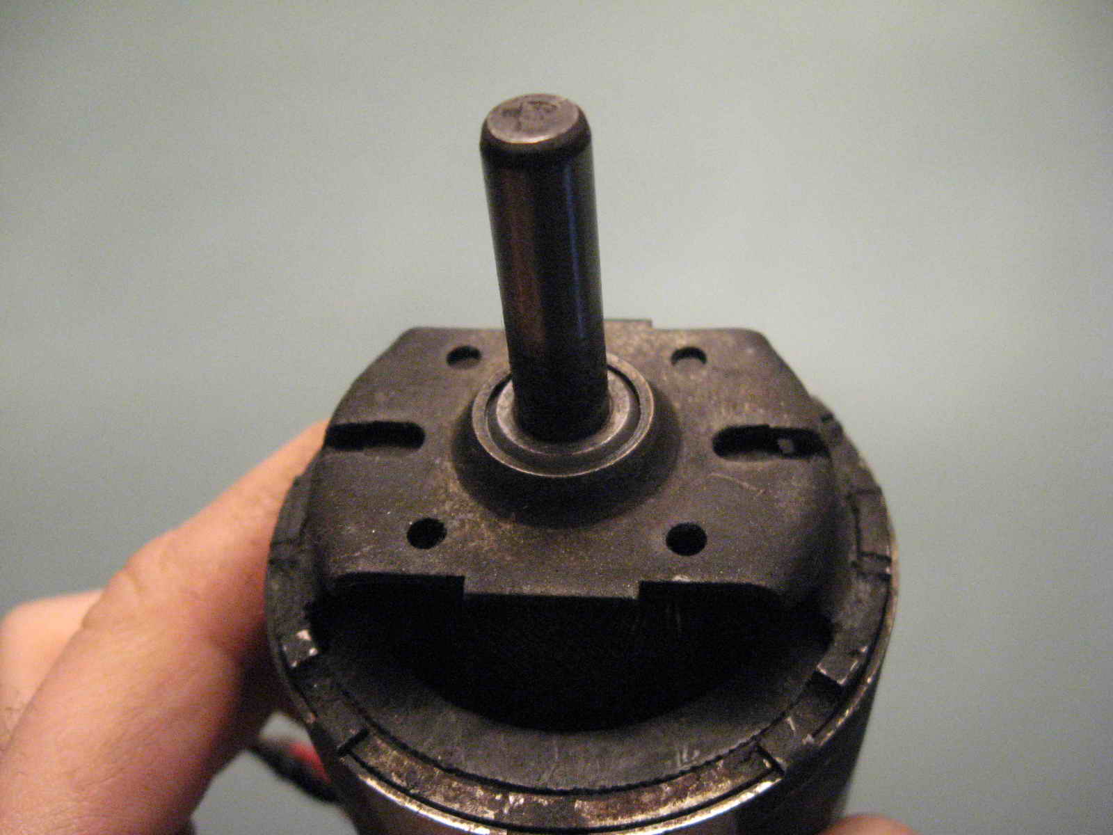

Вопрос по теме. На фото на вал посажена втулка, которая зафиксирована на корпусе. Ко втулке прижато войлочное колечко со смазкой. Что должно вращаться - вал со втулкой в корпусе или вал во втулке. У меня с разных сторон по разному.

У меня и на Типо и на Темпре вал во втулке крутится.

Спасибо, буду разрабатывать втулку
СообщениеДобавлено: Вт Дек 15, 2009 20:17    Заголовок сообщения: Ответить с цитатой
oosimvol
называется подшибник скольжения если люфт большой то только точить.а так время от времени смазка.и желательно термостойкой.

однозначно втулка недолжна прворачиватся ! а вал во втулке
