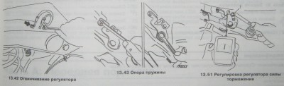

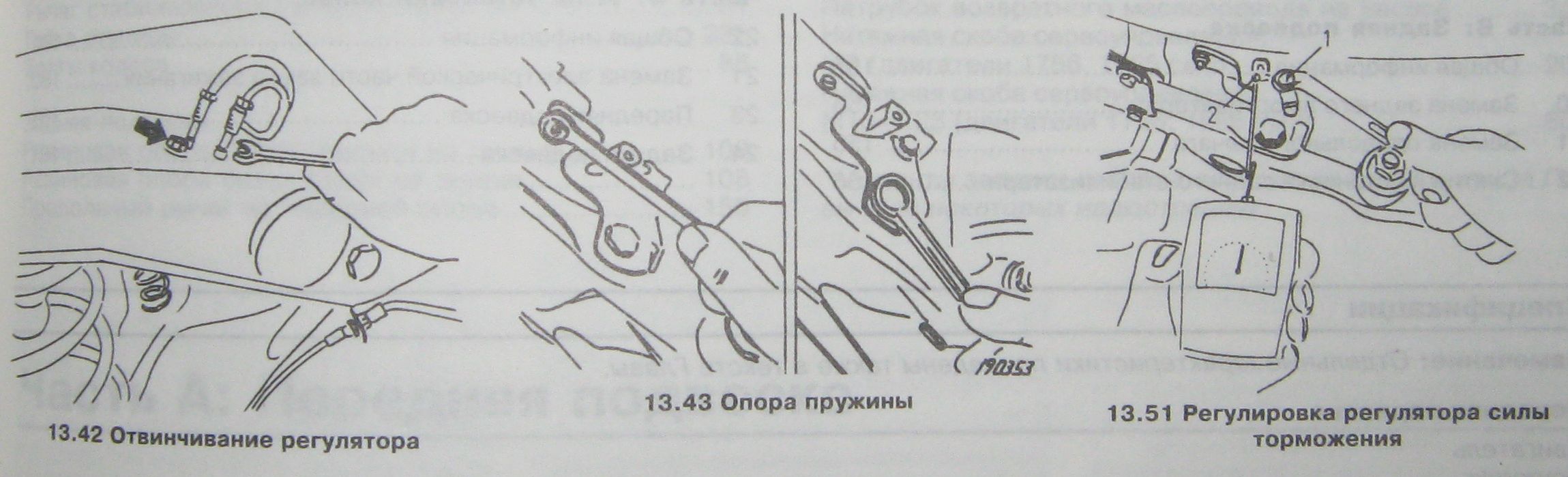

Так выглядит общий на два колеса:

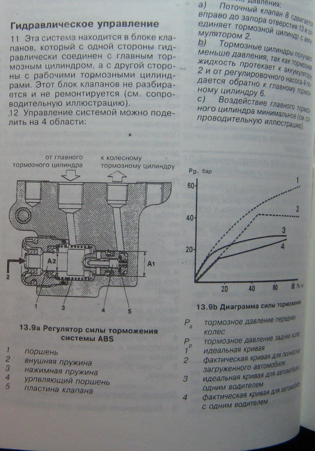

А так индивидуально,на каждое.

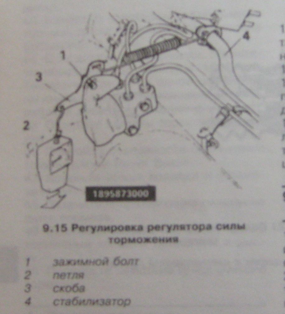

на заднем рычаге
