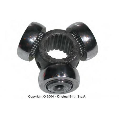

тебе вот это надо Birth 3101 Тришип tipo-brava d=32*20z $19.
GKN-Spidan 21273 Крестовина $36.68
Coram CC018 Крестовина ШРУСа $77.50

Посоветуйте какой фирмы лучше взять Шрус.
Алексей
Зарегистрирован: 03.10.2009
Сообщения: 1064
Откуда: Россия, Вязьма
СообщениеДобавлено: Ср Янв 13, 2010 08:19    Заголовок сообщения: Ответить с цитатой
Я думаю лучше spidan, цена/ качество оптимальны

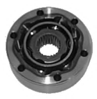

обясните бестолковому куда вставляется этот трипоид (тришип) если есть схемка то покажите плиз !
перебрал весь передок кроме пружин появился стун на кочках и при разкачку седня стук стал намного сильнее залез в яму подергал правую полуось немного стучит включил передачу пошатал машину взад вперед есть стуки в раене где полуось входить в коробку походу внутреннему шрусу кирдык
как он выглядит внутри ????????
СообщениеДобавлено: Пт Май 21, 2010 19:56    Заголовок сообщения: Ответить с цитатой
vitaliys
у тебя нету трипоида.у тебя внутриний шрус.его семптому если при трогании или езде приямо идёт хруст.другие стуки не к нему.
