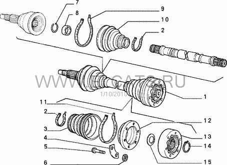

Короче снимаешь пыльник со шруса, и в месте где полуось входит в шрус-стоит стопорное кольцо.Его надо разжать и и выдернуть полуось.Так выглядит теория.
На практике я менял полуоси на нескольких машинах и проделать подобную процедуру ни хера не получилось.Приходилось снимать все по чесному:шрус,полуось...А потом в тисках,да с отверточками
всекими, да с матами...В общем разбирается.
Дареному автомобилю в кузов не смотрят
СообщениеДобавлено: Вс Янв 10, 2010 23:27    Заголовок сообщения: Ответить с цитатой
Алексей
значит если возле ступицы это наружный шрус(шарнир равных угловых скоростей)то его отсаединяем от полуоси(от вала)без отсоединения не каких монипуляций не проведёш.если возле коробки то вал прийдётся снять без снятия вала не чего не сделаеш.
на валу стоит штопорное кольцо,вот оно и держит шрус если кольцо как проволока круглое то просто шрус выбивается ,а если кольцо плоское и с ушками а в ушках отверстие то его надо в мазуте найти раздвинуть спец инструментам и вытащить потом снимется шруз.
смотри может что сам поймеш.
