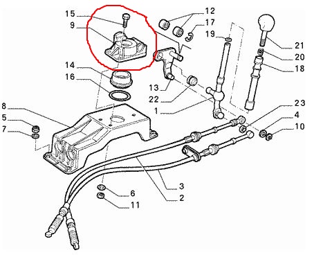

Поломку установил , после того как снял глушител , потом раскрутил сборку и подвесил на самодельных крючках ручник и ручку переключения скоростей (кулису),то увидел что поломал часть пластикового крепления кулисы , это результат необдуманно сильного давления на ручку скоростей с замёршим тросом( в гараже из тросика водичка закапала как только оттаяла ).Да ....и придумали же инженеры из Италии, хлипкий пластиковый корпус сделать. Теперь дело таково : как освободить рычаг переключения скорости от кулисы чтобы поменять пластиковый корпус, там одна тяга с шариком завальцована.....не менять же весь механизм с тросами и тягами.

После долгих работ по разборке проблемнного места , поломанный узел кулисы рычага скоростей, сфоткал это дело. А замена поломки уже не требует больших сил и знаний. Декаративную ручку выбить и кремление снимается через вверх рычага.

Тросик замёрз и рычаг нельзя было без усилий надавить в режим первой и второй передачи,вот и надавил так что лопнул пластиковый корпус.
