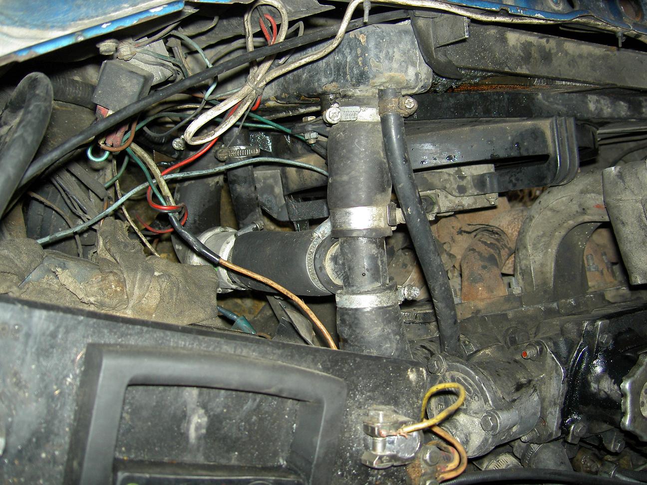

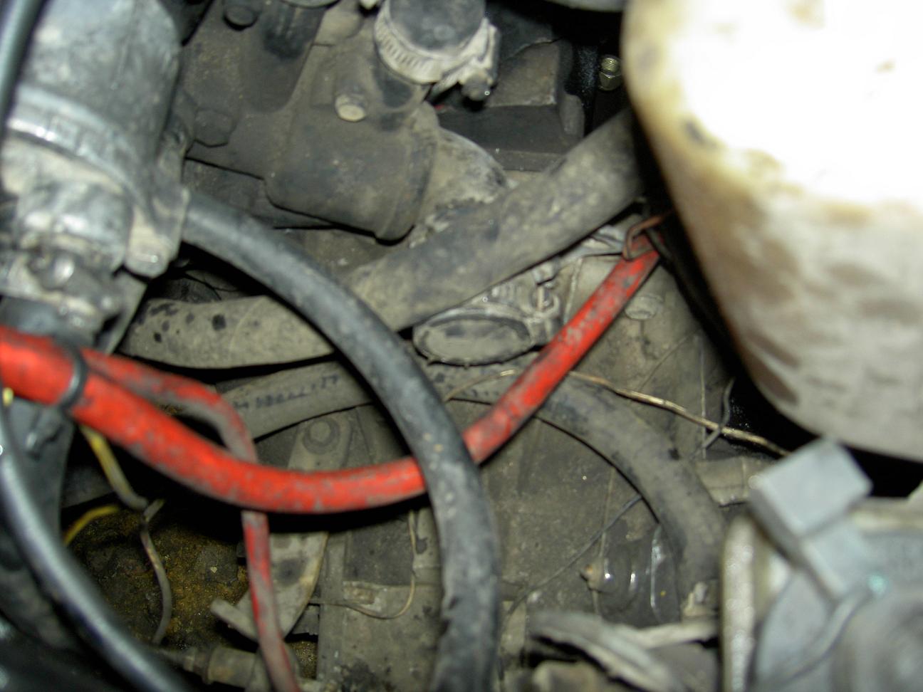

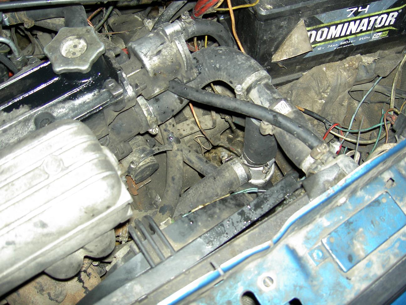

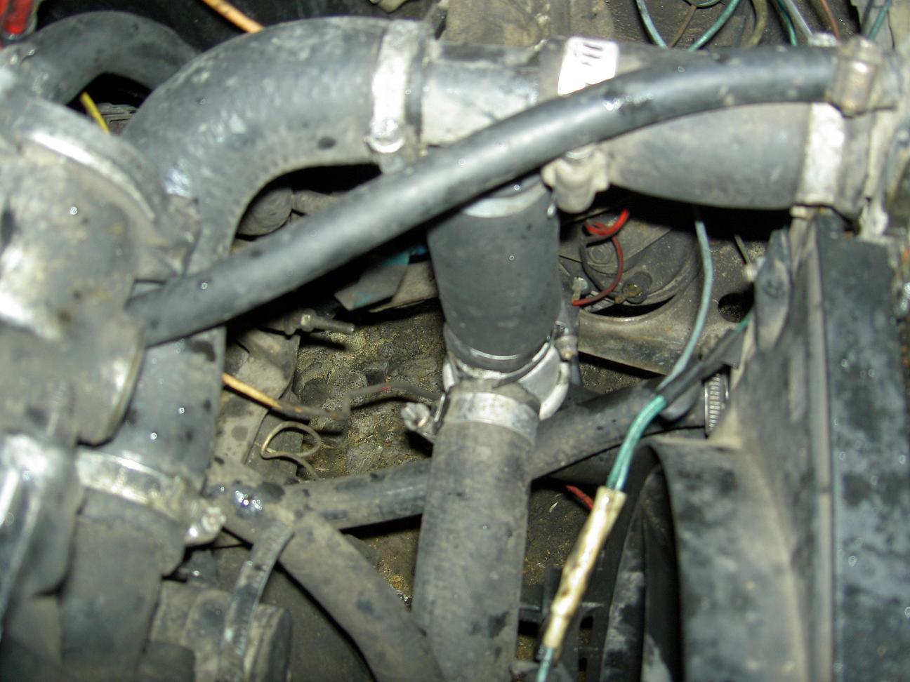

вот обещанные фото - прошу судить и жаловать Smile

Med Max большое спасибо,в ближайшее время последую твоему примеру Friends совмещу это дело с заменой масла. Термостат я так понимаю типа французкий?

Сегодня наконец-таки дошли руки поставить термостат(так как описал здесь med_max).Поставил,завел-нагрелась до70 довольно быстро,выехал на трассу-тепература почти 90,а из печки идет холодный воздух.Проехал километра3-всеравно холодный дует,остановился потрогал шланги идущие на печку-холодные.Заглушил двигатель снял подающий шланг на печку а из него течет холодный тосол,из двигателя вытекает горячий,шланг обрата с печки тоже холодный.Как думаете,почему печка не греет? Если у кого есть схема систем охлаждения скиньте пожалуйста
