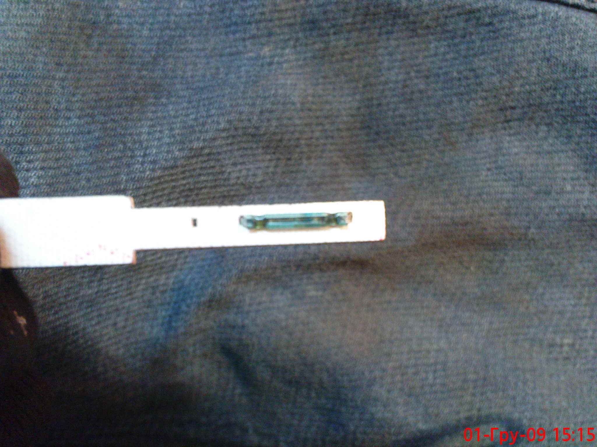

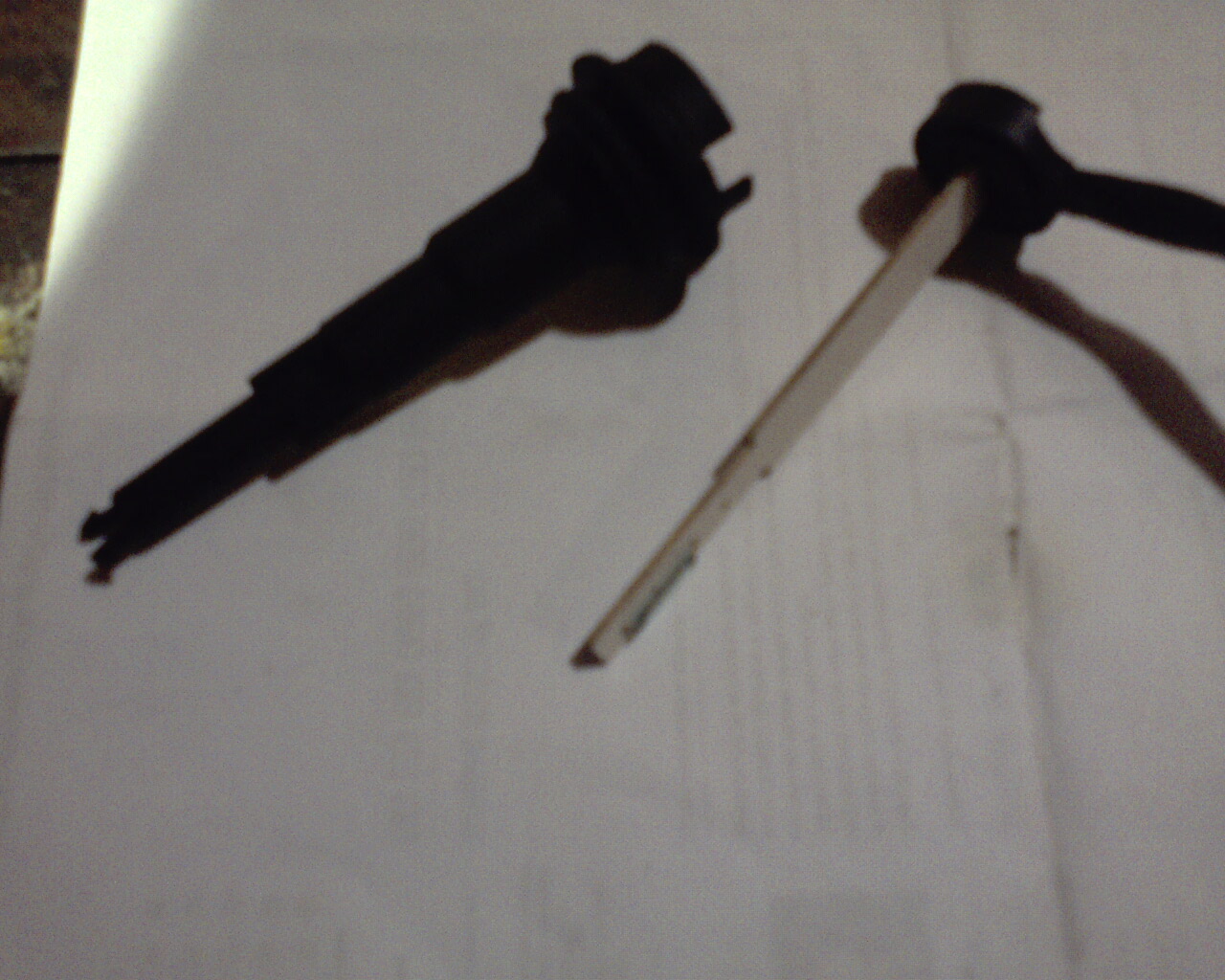

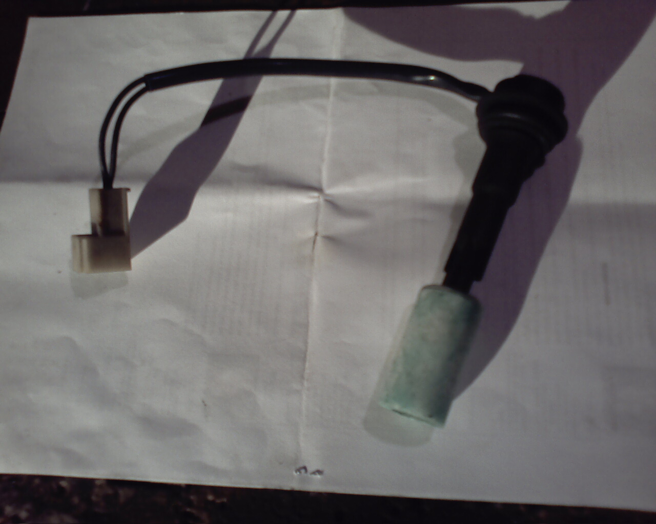

датчик омывателя в сборе и разобранный
 Просмотрено:  194 раз(а)
 Просмотрено:  239 раз(а)

опередил я седня тоже свой фоткал какраз собирался фотки кинуть
так какой принціп действия если он разобран должен звонится на коротко или нет?

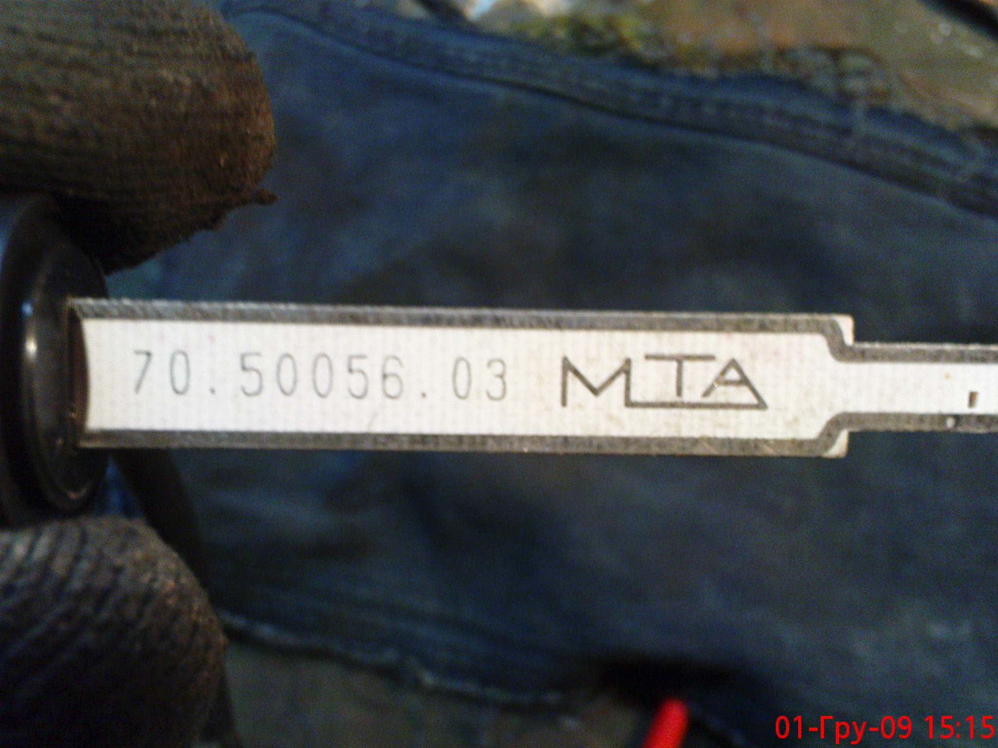

а это номерок на нем
 Просмотрено:  186 раз(а)
шо это за штука как она работает
 Просмотрено:  182 раз(а)

Подносишь магнит - контакты замыкаются, на Омметре=0.

На моей фотке выше 0000 зеленоватого цвета цилиндрик- это поплавок, в нём кольцевой магнит.
Снять- широкими отвёртками поддеваешь между корпусом датчика и резиновым уплотнением и тянешь. Сидит туго. Только смысл полностью снимать не вижу- если геркон рабочий, ставь всё на место и мудри схему подключения.

Всего-навсего меняешь геркон, и будет тебе счастье. Подсказка: они находятся в охранных датчикак типа СМК, которые устанавливаются на окнах и дверях жилых и не жилых помещений. И много где ещё. На рынке 100% есть. Главное, аккуратно ноги ему загнуть, что б колба не лопнула.
ЗЫ: тебе нужен с "нормально РАЗОМКНУТЫМ контактом", т.е. без магнита он показывает на тестере "обрыв".
