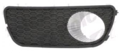

Решетки под противотуманки есть.
Противотуманки посмотрю.

Цена на противотуманки и решётки? Surprised

Решетки под противотуманки по 155 грн.
Противотуманки по 380 грн.

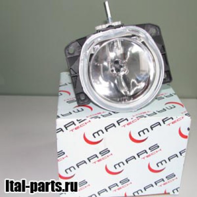

Arrow Это оригинал или нет? Что входит в комплект противотуманок (крепление, провода....) Question
Фото не оригинальной ПТФ с креплением.
