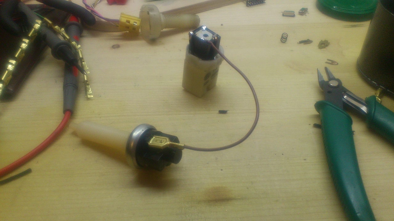

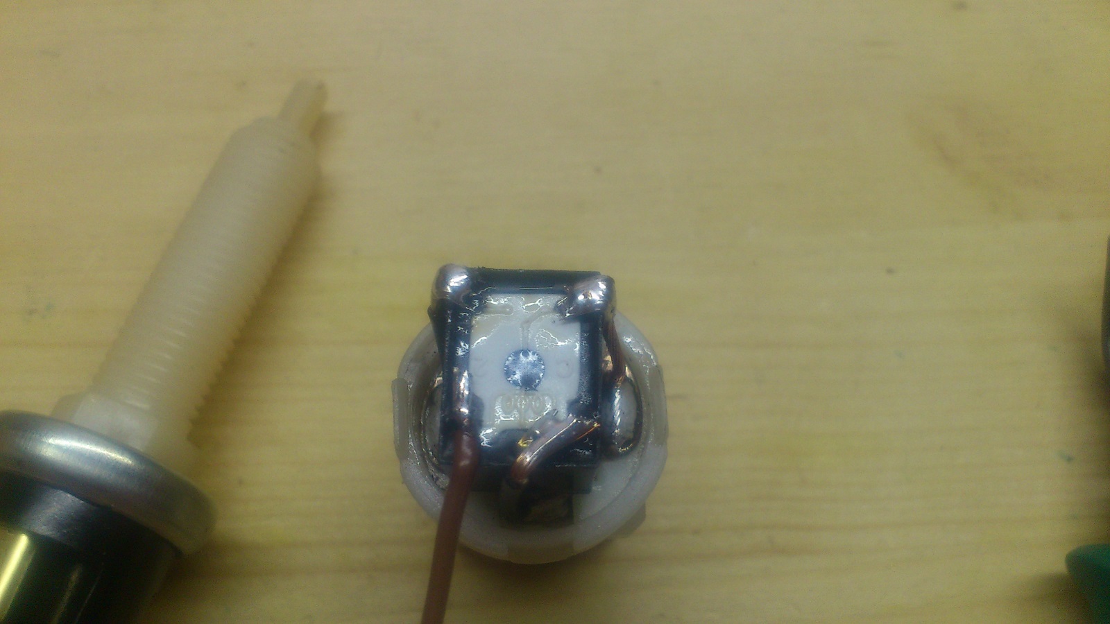

итак
взял старую и разобрал
внутри обнаружена переключающаяся пара контактов и все это дело малость подгоревшее
принцип работы у 3х конт лягушки- нормально замкнутая и нормально разомкнутая пара контактов -то есть 1 в 1 как у 5 конт реле
выкидываем внутрянку всю и припаиваемся к контактам на площадке
далее припаиваем провода к релюхе
приходящий + подаем на обмотку рле
второй конец обмотки на жигулевскую лягуху
второй контакт лягухи проводом на массу
и все ) и проводка не нарушена и лягушка работает 2 х конт
