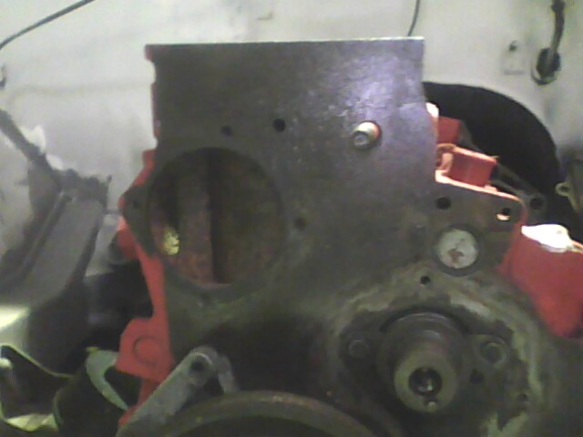

Спасибо. На счет блоков- двухлитровый блок на 1,84 см выше чем 1,6 литровый. Я тоже думал что одинаковые но когда зял рулетку и померял, а потом штангелем то выявил разницу. Хотя внешне одинаковые но различие всплывает какраз в натяжном подшипнике. шпилька у двухлитрового ниже смещена и главное думаю что ремень должен быть одноззначно короче. у меня 2.0 - 148 зубьев., а у 1.6 поидее 144 зуба. Что набито на двигателях завтра посмотрю и напишу.
на счет коленвалов - я хотел поменять потомучто у двухлитрового надо шлифовать и новые вкладыши. а 1.6 все хорошо.

Блок 1.6 имеет 132 DB 2 A.0
Блок 2.0 имеет 132 C 2.000

Во первых, в Киеве шлифовка коленвала в первый ремонтный этой весной мне обошлась что-то в районе 300 грн. Новые вкладыши - около 150-200 грн. Итого - 500 грн., что на сегодняшний день не так уж и много.
Во вторых, коленвал на 1.6 уже притерт к своим коренным вкладышам, и не известно, какую форму вкладыши примут в новых посадочных местах. Вполне допускаю, что они могут деформироваться, и в результате измениться зазор между коленвалом и вкладышем, что совсем не хорошо, и может привести к ускоренному износу или даже к поломке. Поэтому вкладыши нужно менять однозначно и контролировать зазор коленвал-вкладыш.
Насчет блока, у меня на блоке такая же надпись 132DB2A0 как и здесь http://fiat-club.org.ua/forum/viewtopic.php?t=7510 (см. первую фотку) - это номер отливки блока, но немного ниже и слева маленькими буквами выбито номер двигателя "131 B2.000" и объем 2.0 литра. Так что теоретически можно переставить, но ради экономии 300 грн стоит ли?
ИМХО, собери двигло 1.6 и продай кому-нибудь, на эти деньги отремонтируй двигло 2.0.

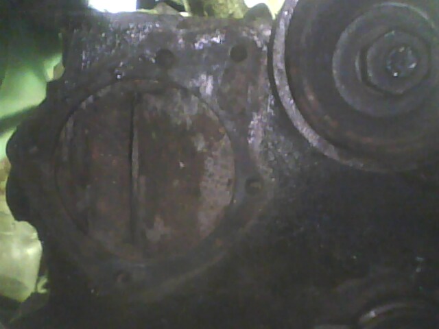

Вот сфоткал сегодня блоки: я ошибся выше -
41.31 KB |
489 раз(а) |
43.4 KB |
508 раз(а) |
47.46 KB |
528 раз(а) |
58.58 KB |
493 раз(а) |
_________________ Лучше плохо ехать , чем хорошо идти |
kela777slk Италолюбитель
Возраст: 42 Знак зодиака:  Зарегистрирован: 21.01.2009 Сообщения: 74 Откуда: Одесса
Авто: Фиат 132
Добавлено: Ср Ноя 11, 2009 17:05 Заголовок сообщения: |
Как видиш блок 1.6 заметно короче.

Ты тут случайно ничего не напутал? Может 2.0 имеет надпись 132 DB2A0?
У тебя сейчас на машине стоит красный блок с объемом 2.0?
Не обратил должного внимания на то, что высота блоков разная, боюсь, что пересадка органов приведет к несовместимости деталей.

У меня стоит красный блок - точно 2 литра - диаметр - 84, ход поршня 90 мм.
По отверстию помпы можно разглядеть разницу. Я думаю что с блока 1.6 можно взять только шестерни, маслонасос, сальники, поршни и сцепление без маховика, т.к. маховик сбалансированный с коленом.
