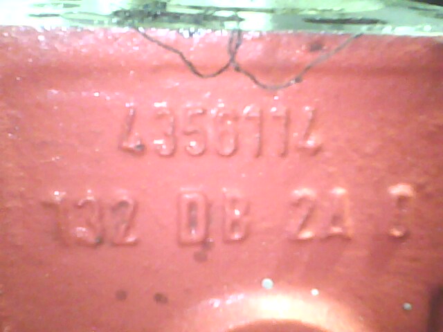

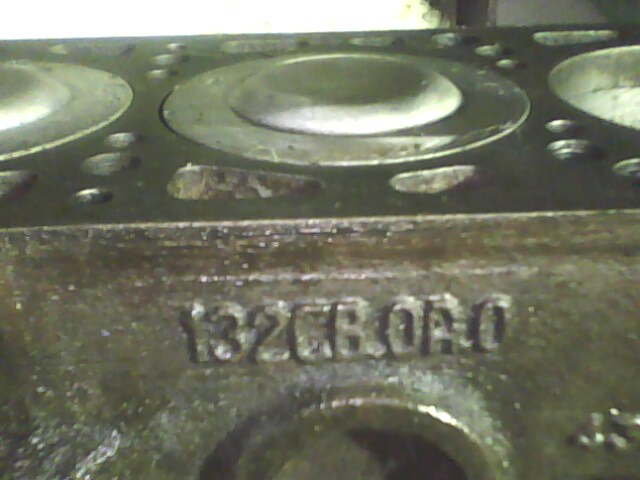

Вот сфоткал сегодня блоки: я ошибся выше -
 Просмотрено:  485 раз(а)
 Просмотрено:  504 раз(а)
 Просмотрено:  524 раз(а)
 Просмотрено:  487 раз(а)
Лучше плохо ехать , чем хорошо идти
kela777slk
Зарегистрирован: 21.01.2009
Сообщения: 74
Авто: Фиат 132
СообщениеДобавлено: Ср Ноя 11, 2009 17:05    Заголовок сообщения: Ответить с цитатой
Как видиш блок 1.6 заметно короче.

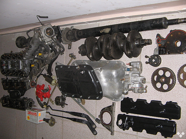

Хочу спросить- что подойдет от ДеДРы ИНТЕГРАЛ на этот двигатель. По обьявам нашел один чел продает коленвал голову распредвалы инжектор поддон с маслоотделителем короче все что на фотке, мне чтото из этого подойдет?

yuram
Зарегистрирован: 04.09.2007
Сообщения: 435
СообщениеДобавлено: Ср Ноя 11, 2009 19:04    Заголовок сообщения: Ответить с цитатой
kela777slk писал(а):
Блок 1.6 имеет 132 DB 2 A.0
Блок 2.0 имеет 132 C 2.000
Ты тут случайно ничего не напутал? Может 2.0 имеет надпись 132 DB2A0?
У тебя сейчас на машине стоит красный блок с объемом 2.0?
Не обратил должного внимания на то, что высота блоков разная, боюсь, что пересадка органов приведет к несовместимости деталей.
Насчет запчастей, скока за это хотят?
Нутро Дедры в глаза не видел, поэтому нужно живьем смотреть. Голова может не подойти, впуск и выпуск может быть зеркальным по отношению к 132 фиату. Корпуса скорее всего распредвалов подойдут, но сами распредвалы могут иметь другой профиль кулачков. Поддон по посадочным местам подойдет, только его форма для поперечно расположенного и продольно наклоненного двигателя Дедры. Корпус заднего сальника коленвала и крышки корпусов распредвалов точно подойдут. Коленвал не знаю, надо мерять.
Если к впускному коллектору с инжекторами есть мозги, воздуховоды, датчик объема воздуха, корпус воздушного фильтра и электробензонасос, то можешь забабахать себе инжектор. Да и если цена всего набора "сделай инжектор" больше $300, то забудь про эту россыпь железок.
kela777slk
Сообщения: 74
Авто: Фиат 132
СообщениеДобавлено: Ср Ноя 11, 2009 22:02    Заголовок сообщения: Ответить с цитатой
За все что на картинке хотять 200 у.е. Мозгов нет, воздуховодов тоже. Есть только коллектор с форсунками. коленвал подойдет но его надо шлифовать (хозяин сказал что вкладыш один провернулся).
У меня стоит красный блок - точно 2 литра - диаметр - 84, ход поршня 90 мм.
По отверстию помпы можно разглядеть разницу. Я думаю что с блока 1.6 можно взять только шестерни, маслонасос, сальники, поршни и сцепление без маховика, т.к. маховик сбалансированный с коленом.
Стоит ли затевать переход на инж. стоит ли овчинка выделки? Ну допустим куплю коллектор, а во сколько обойдется все остальное? и что я с етого получу?
Думал в будущем как появятся лишние финансы приобрести горизонтальные Dellorto 45.
