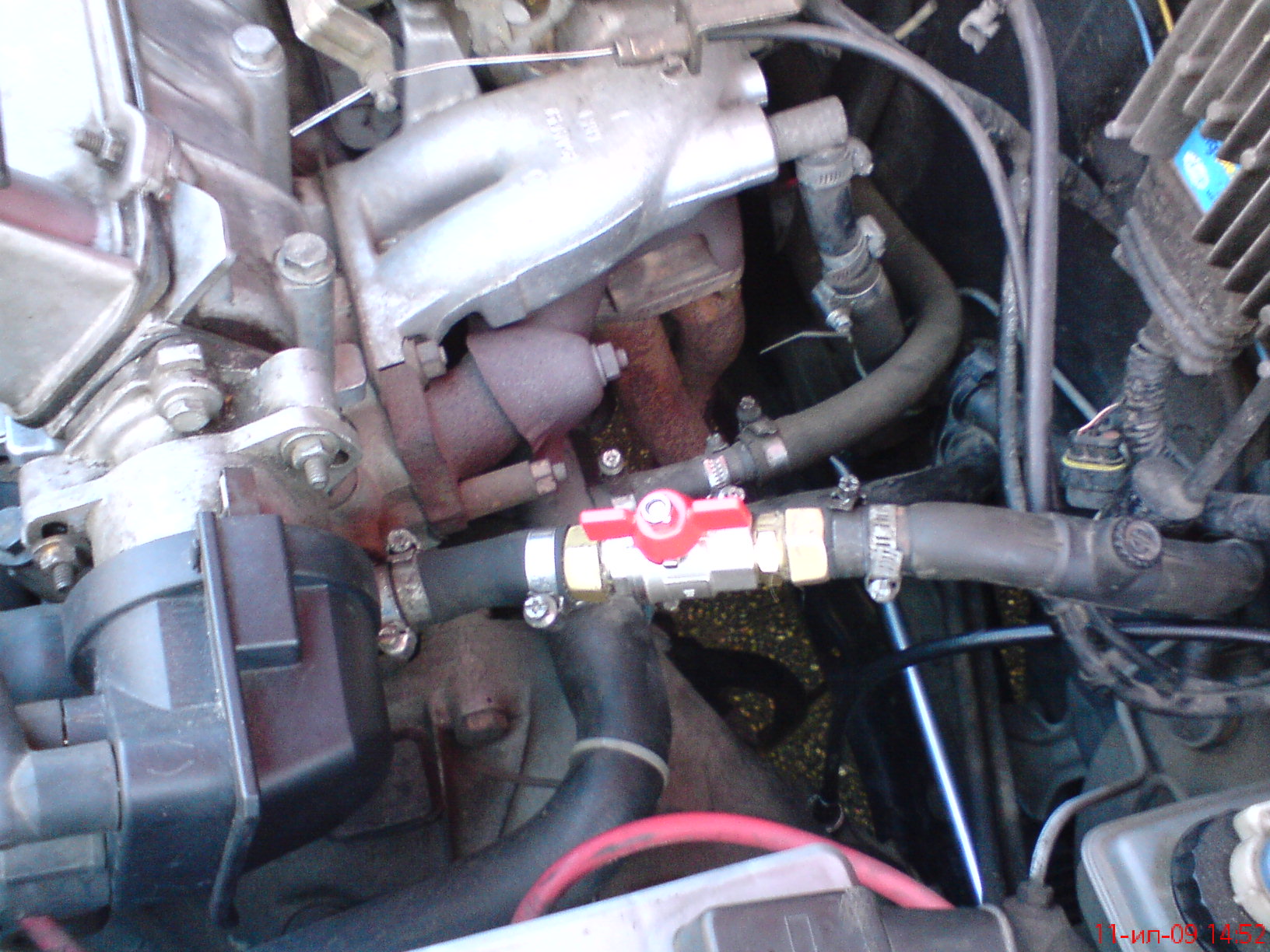

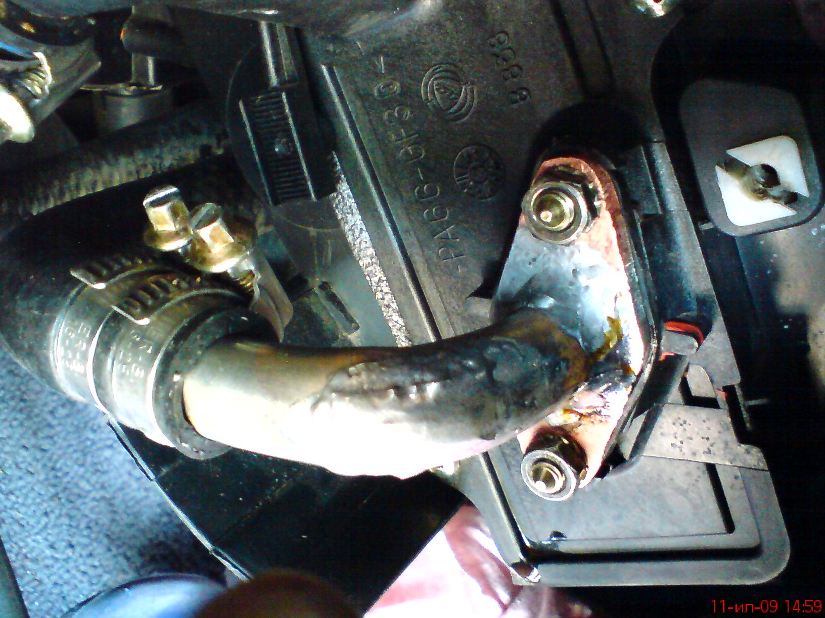

Я четыре раза менял краны, в конце концов нюхать тосол надоело. Вместо крана изготовил патрубок из медной пластины и гусака (латунь) от старого крана. Жигулевский фланец не подходил, по крайней мере, свиду, форма не та. А под капотом тоже врезал шаровый кран. Можно и без него но летом в правую ногу жарковато. Езжу более двух месяцев проблем нет. Осталось бесшумку под ногами выстирать.

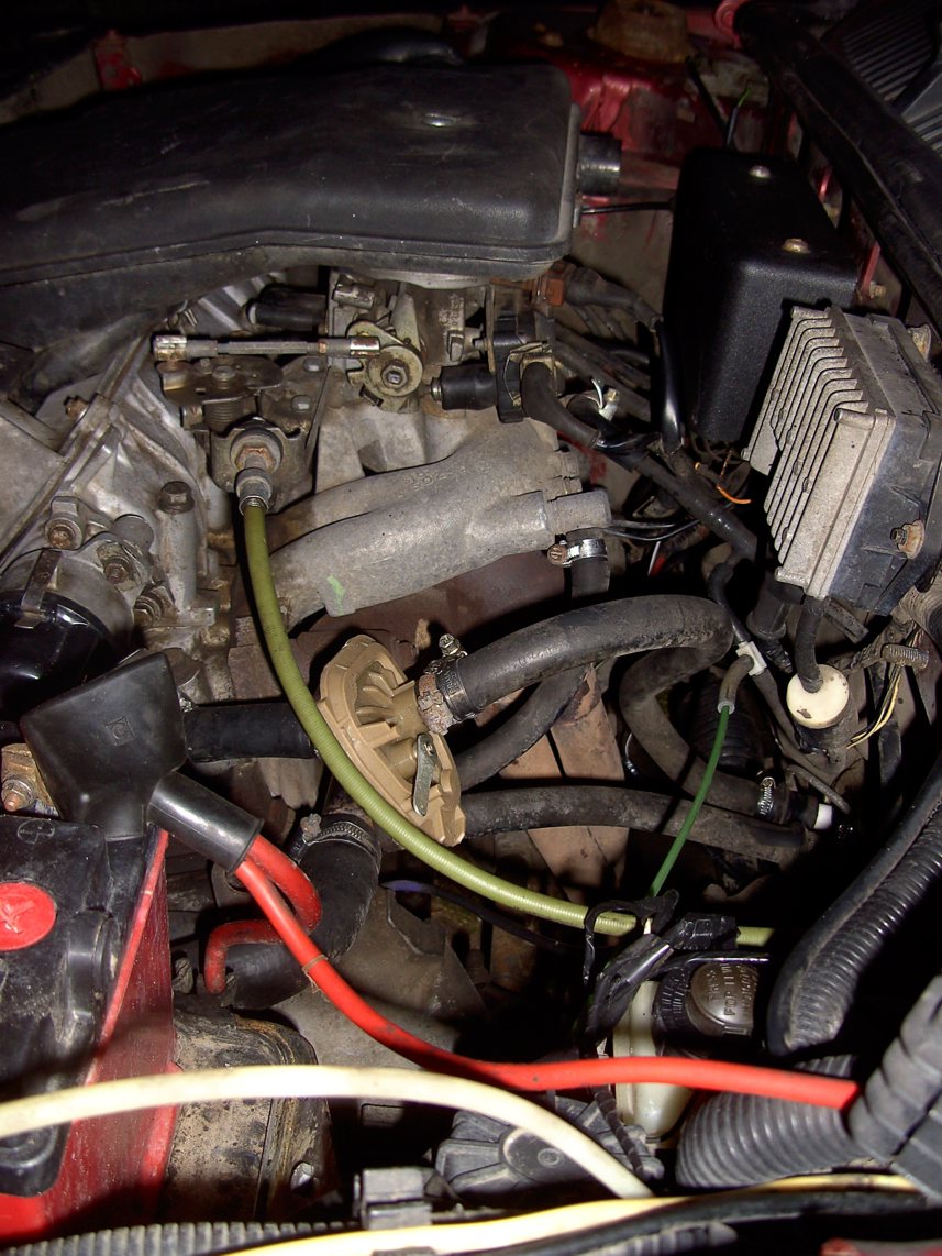

Ну вот мой колхоз . Печку с краником поменял на б\у оригинал в сборе и она у меня постоянно открытая - нет нужды закрывать. Три - четыре раза в год пользуюсь врезанным таврийским девайсом за 17 грн. Уже год работает как основной краник , хотя задумывался как резервный . Если бы у меня работала заслонка хол.-гар. воздух (а не заклинена в положении гор. ) , то использование краника под капотом можно реально свести до двух раз в год.
P.S. Кстати стоит дешевле водопроводного шарового и смотрится эстетичней , но он правда не итальянский Laughing
