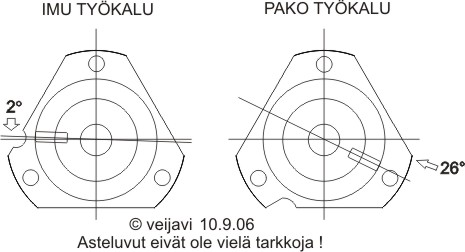

Чертежи выложенные чуть выше неправильные. шпонки не там стоят. Весь инет перерыл пока нашёл правильные. Взял отсюда

Кондуктора что выложил Tverskoi чертеж правельный ,изготовил, двигатель работает как часи !!! Спасибо ! Very Happy

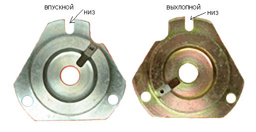

Вычерчивал кондуктора в автокаде, по фоткам которые в нете нашёл (фоток две штуки, на обоих практически сошлось), на картинке выпускной получился практически как у меня , а впускной на 8 градусов не там.

На каких картинках кондуктора правильные, кто-нибудь точно может сказать ?

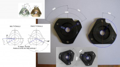

Друзья, приветствую всех форумчан, огромная благодарность за существования этой и многих других тем - очень помогает! Вопрос по кондукторам. Из этой темы я вытянул все фотки, померял, получил такое
У кого есть кондукторы или точная копия, подскажите плиз какие углы правильные.
Заранее большое спасибо

Не совсем ясен пост yurikа, что за чем делать и картинки кондукторов мне не нужны.....нужно 2 числа, углы для впускного и выпускного распредвала (как на картинке).
Ремень у меня уже стоит и езжу, боюсь только, что не попали как надо.....горит форсунка на торпеде, комп диагностика показала датчик фазы и дпдз, но это ерунда, больше беспокоят обороты ХХ. Как завожу мотор первые 2 секунды работает как надо, затем загорается форсунка, обороты на холодную ростут до 2500, на горячую - 1300-1500. Вот я и думаю, а не видит ли ЭБУ, что датчик коленвала и датчик распредвала дают сигнал не синфазно так сказать. На разборке ставил другие датчики: ХХ, дпдз, температуры впускаемого воздуха - толку 0.
Какие мысли у наших знатоков Wink ?

Правильная на картинке с польским языком . Если не попал по зубъям - будет что-то похожее . и по идее резвость упала

Я выкладывал фото кондукторов те которые у меня на полке лежат, только сначала было сделано фото, а затем, они-же, были засунуты в сканер. Соответственно бери среднее, т.к минут там точно нет. А то, что на польском не советую.

Про минуты я и не думал, погрешность измерений так сказать)) Да и по выпускному распредвалу тоже вопросов нет, везде сходится - 125 градусов +- градус. Проблема заключается в нахождении правильного угла для впускного распредвала - на всех картинках он 39 градусов, на польском - 32.......вот и причина моего обращения к владельцам кондукторов или точной копии.
Кондукторы думаю будут изготовлены с крышек распредвалов, как писал Ed в первом посте, не хотелось бы крышки уродовать, если нужно будет другой угол делать - еще одна дырка в крышке. Сейчас кстати распредвалы выставлены также по описанию Ed, я дул в 1й циллиндр, мастер вращал валы, таким образом нашли, когда открываются-закрываются клапана, так и собрали) Про потерю мощности ничего сказать не могу - мотор после капиталки. Хочется довести все до ума. Спасибо всем за участие.
