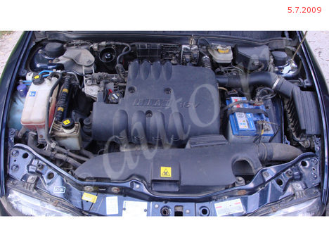

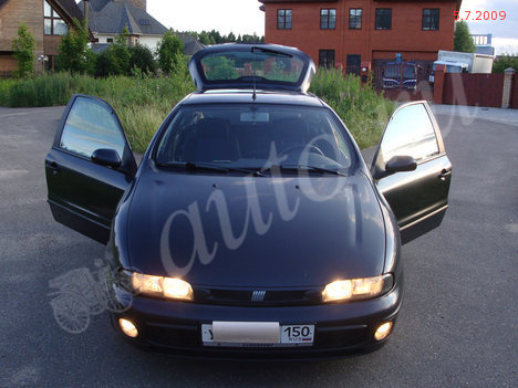

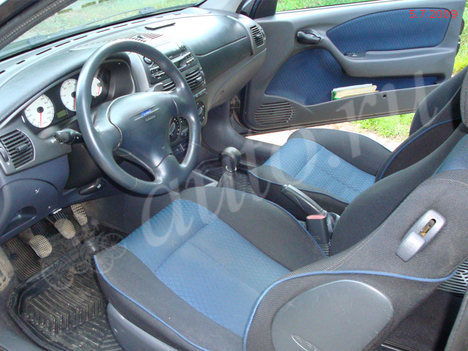

СообщениеДобавлено: Вт Июл 07, 2009 14:35    Заголовок сообщения: Ответить с цитатой
Вот фотки машины, но не моей, но точно такая же!
Позже сфоткаю свою...[/url][/b]
Движок.
 Просмотрено:  289 раз(а)
 Просмотрено:  266 раз(а)
 Просмотрено:  280 раз(а)
