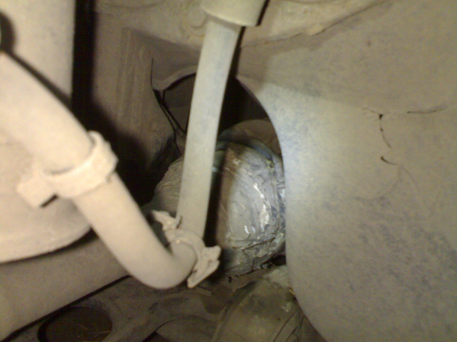

Вот вы говорите "колхоз" когда провода от "9" стоят !сейчас я попробую показать вам настоящий колхоз!!! Это купил машину - а времени кататься и заниматься нету пока- но при покупке костыля и при попытке примерить его нашел вот такой вот пыльник.Зашел на территории в магазин автозапчастей и узнал ,что на темпру кроме фильтров ничего нету(сразу в голове понял что эта тема будет мной прочитана от начала до конца). Купил от 9-будем ставить...

Shocked

Географическое местоположение располагает к такому роду тюнинга! Laughing
от 2109 ставиться как родное и ни чем не уступает, помимо ценника.

liuc
ого, куда мне рыпатся с москвичевской гранатой Laughing
