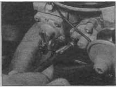

Люди карб Вебер 32/34 TLDE или как то так. Потерялась лапка крышки ускорительного насоса. Может у года завалялась такая лапка или крышка с лапкой. Фото прилагаю
 Просмотрено:  324 раз(а)
 Просмотрено:  273 раз(а)

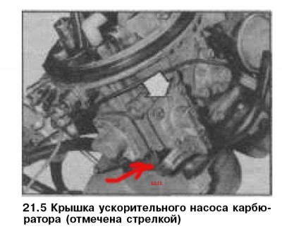

Дело в том что они все похожие. Такая лапка на ускорительном насосе есть на каждом карбе. Только вот от солекса точно не подходит.

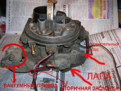

вот вакуумный привод ускоренного холостого хода,который соединен трубкой с термоуправляемым клапаном на впускным колектором и системой дижитекс, я так понял от этой хрен..и зависит работа двигателя.а на карбе дело в том что рем комплект поменял и настроил,но все равно дергается и резко не стартует((
 Просмотрено:  227 раз(а)

Arken
Эта система нужна только на время прогрева двига.
Через термоклапан разряжение поступает на ваккуумный привод, а он
через тяжку лапкой надавливает на заслонку, тем самым приоткрывая ее.
Без нее все работает.
А по поводу плавного разгона, думаю надо смотреть ускорительный насос.
