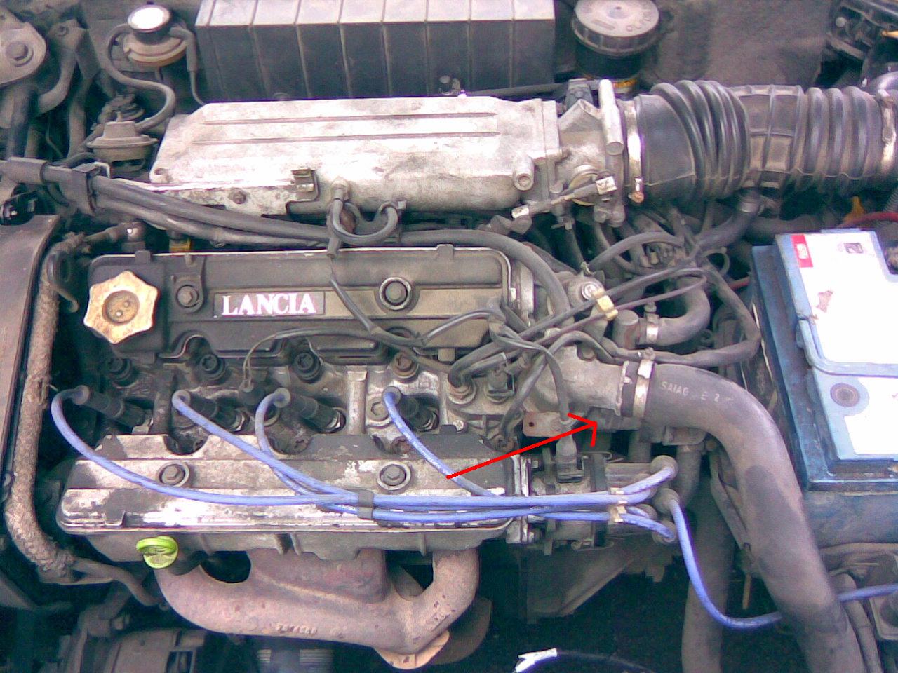

Godfather
Зарегистрирован: 05.06.2006
Сообщения: 7967
СообщениеДобавлено: Пн Мар 23, 2009 01:23    Заголовок сообщения: Ответить с цитатой
Верикально не торчит. Чем-то похож на термостат и расположен рядом с ним.
Италоголизм не лечится...
Godfather
Сообщения: 7967
СообщениеДобавлено: Пн Мар 23, 2009 01:26    Заголовок сообщения: Ответить с цитатой
Типа там Rolling Eyes

Спасибо за инфо, буду ковыряться....да, и движок у меня не такой малость.... трамблер на другой оси распредвала - на впускной, и не полный впрыск, а моно... - но похож очень. А это что за зверь на фото?
Godfather
Сообщения: 7967
СообщениеДобавлено: Пн Мар 23, 2009 01:36    Заголовок сообщения: Ответить с цитатой
Это мой, 2-литровый.
