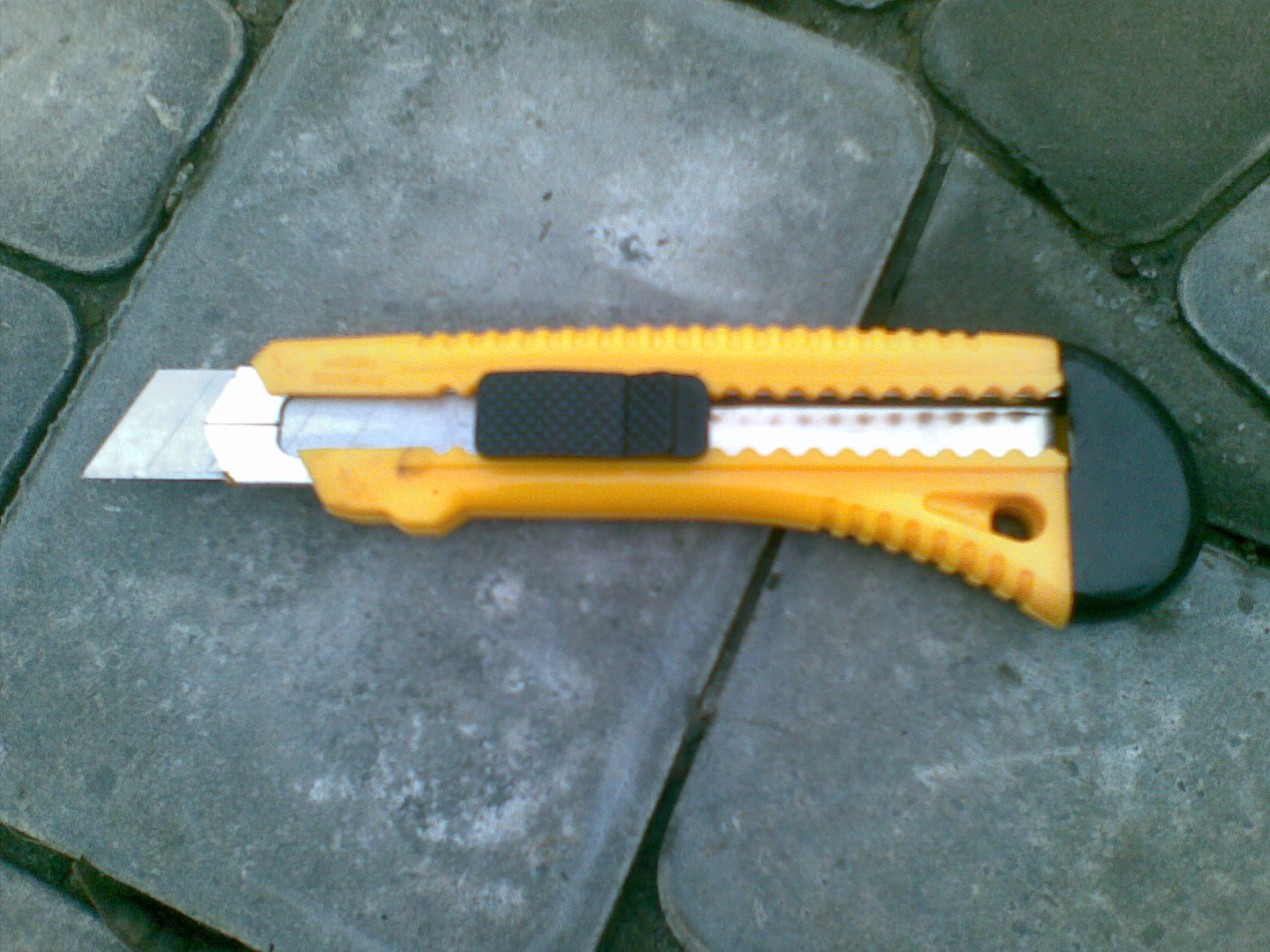

Я вот таким мессером подрезал.
 Просмотрено:  248 раз(а)

Визуально,даже под мщной лупой не видно,что подгорели контакты.
Я причину нашел путём подачи напряжения на реле и выяснил контактную группу,которая то замыкалась,то нет.Затем подрезал (потому что выпаять не реально с платы реле) и пальцем прижал контакт,в тот момент,когда не заработали дворники.Эксперимент оказался положительным и дальнейшие свои действия я описал выше.
