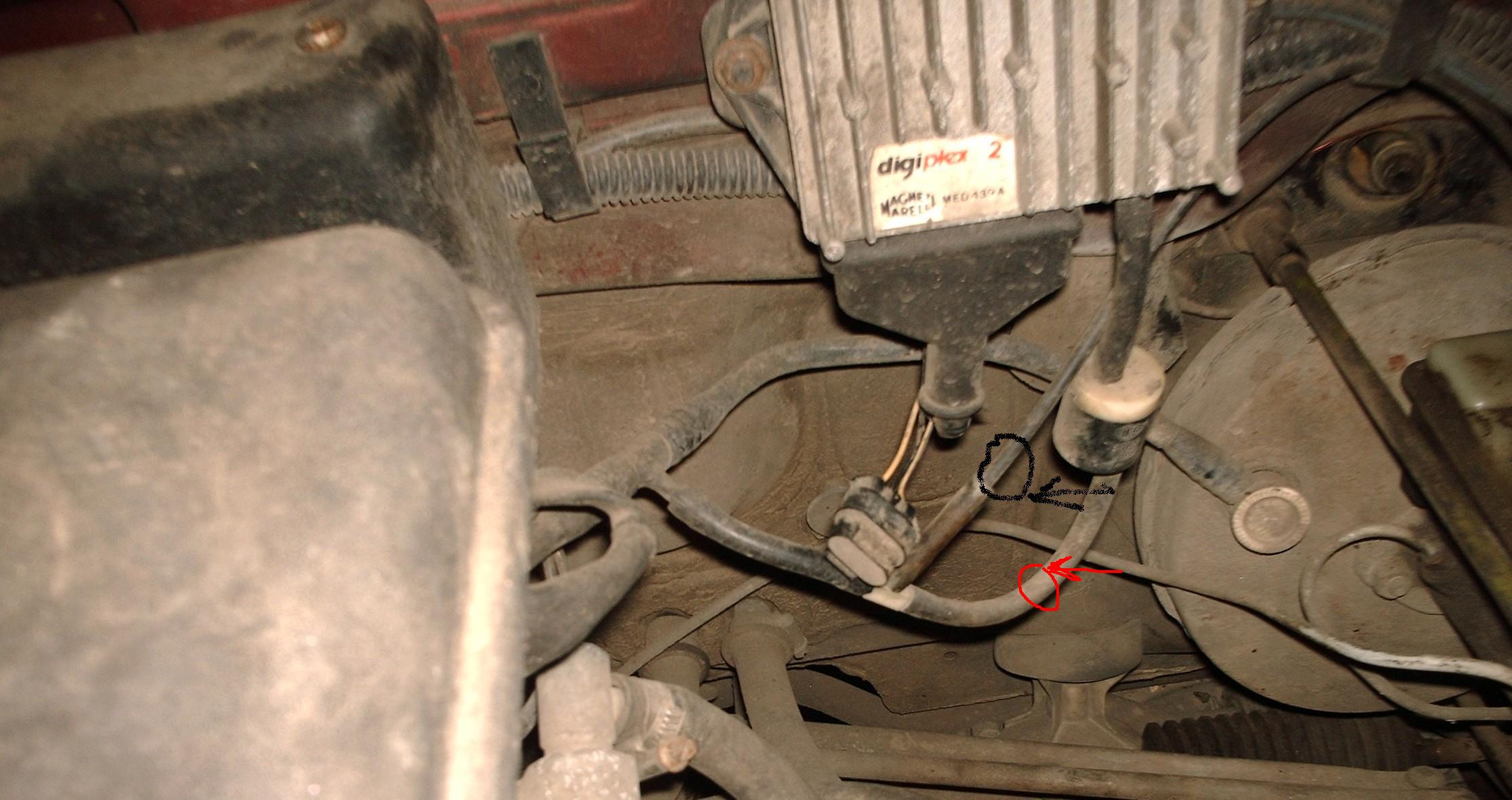

Вакум:красная стрелка-через фильтр на дигиплекс 2 ,чёрная - на економайзер что в приборной панельке.
Кстате если кто знает что за штекер между ними буду благодарен за подсказку

VICTOR-555
эт про тот который висит с диджиплекса с заглушкой?так то разьем для диагностики Диджиплекса
067 763 30 38
Pustynnikov
Зарегистрирован: 28.07.2007
Сообщения: 2881
Откуда: Бобруйск Беларусь
СообщениеДобавлено: Пт Апр 03, 2009 21:02    Заголовок сообщения: Ответить с цитатой
Master писал(а):
VICTOR-555
ага. только никто не знает чем и как его диагностировать... Wink у меня так фишка вообще вырезана, два провода тупо торчат...

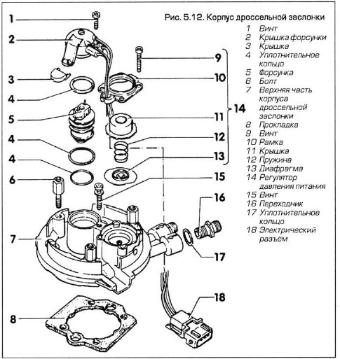

Jey-Ti писал(а):
если вам не трудно опишите что входит в комплектность моника
на картинках нету 3-х вещей:
1. большое такое керамическое сопротивление (стоит справа по ходу движения около стекла)
2. ДПДЗ - датчик положения дроссельной заслонки. Стоит непосредственно на мон ике справа
3. РХХ - регулятор холостого хода, стоит сзади моника
Под капотом под щеткой водительской - это модуль зажигания Digiplex2, а мозги управления (ЭКУ) стоят под панелью в салоне в районе ног пассажира
деталюшки 3 у нас нету, а в 2 стоит датчик t всасываемого воздуха
 Просмотрено:  302 раз(а)
1 7695566 КОРП. ДРОССЕЛЬНОЙ ЗАСЛОНКИ ДЛЯ БЕНЗ. ДВИГ.
1 7728790 КОРП. ДРОССЕЛЬНОЙ ЗАСЛОНКИ ДЛЯ БЕНЗ. ДВИГ.
2 12574211 ГАЙКА
3 7727947 ВИНТ
4 7646196 СКОБА
4 7696061 СКОБА
5 11030424 ВИНТ
6 12601274 ПРЕДОХРАНИТЕЛЬНАЯ ШАЙБА
7 7762244 УПЛОТНЕНИЕ
8 76
 Просмотрено:  203 раз(а)

СообщениеДобавлено: Пт Апр 03, 2009 22:23    Заголовок сообщения: Ответить с цитатой
Master писал(а):
VICTOR-555
Понял , спасибо .
