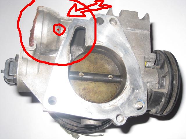

Снимал мин 20 полюбуйся фотки прилепляю [/quote]

)))) это дроссельная заслонка от фиат брава с накрывшимся РХХ (датчиком холостого хода).Подчеркиваю такая заслонка ставилась на браву с 98 года.В чем заключается пападос ,а в том что датчики меняются вместе с заслонкой ))) цена вопрооса замечу 16000 руб.И это не оригинал гы да прикольно извиняюсь за сорказм.Малость надоели эти подлянки от макаронников ))).Но в целом Брава конь что надо
_________________ все железное ломается и все тут. |
Вернуться к началу |
Makc 76 Италофан
Возраст: 48 Знак зодиака:  Зарегистрирован: 11.12.2007 Сообщения: 286 Откуда: (Россия)родился в Украине
Авто: Subaru (легася)
Добавлено: Чт Сен 11, 2008 19:11 Заголовок сообщения: |
Да забыл уточнить вот эти какашки (ссори ) не что иное как холодная сварка.Ибо надо было избежать попадания воды и пыли в двигло.Вот с таким вот траблом я проехал три штуки км.Ехал из отпуска .....

Dimkos писал(а): | Сними сварку и отверстие увидишь. Рисунок то, что я предлагаю. На мой взгляд, герметик должен удержать конструкцию на месте РХХ.Указано то отверстие, и шток, которые надо также чистить промывкой для карбюраторов, если есть проблемы с холостым ходом. |
А шток который в заглушке с резьбой должен быть.Ну чтобы холостые регулировать?

Естественно, и резьбу помелче. Главное, чтобы наконечник болта повторял форму отверстия, и немного был больше. При установке постарайся, пока герметик не засох закрутить болт, перекрыв отверстие так, чтобы через камеру (рис 444) продувалось поменьше воздуха.(слегка закрутив, без прикладывания усилия)

Dimkos писал(а): | Естественно, и резьбу помелче. Главное, чтобы наконечник болта повторял форму отверстия, и немного был больше. При установке постарайся, пока герметик не засох закрутить болт, перекрыв отверстие так, чтобы через камеру (рис 444) продувалось поменьше воздуха.(слегка закрутив, без прикладывания усилия) |
Димкос не сочти за наглость,а из какого материала лучшке точить деталь?И помоему немного тупой вопрос.Отверстие делать в штоке )))

Dimkos писал(а): | В БЛОКЕ ДРОССЕЛЬНОЙ ЗАСЛОНКИ НИЧЕГО НЕ СВЕРЛИТЬ И НЕ ПЕРЕДЕЛЫВАТЬ! Отверстия в ней калиброванные. Тебе надо повторить вот такой датчик просто шток у тебя намного длиннее. Материал латунь, хотя родной похоже из пластика. |
Все понял я не про блок )))
