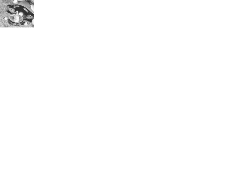

Верхнее крепление амортизатора. периодически отрывается втулка, от резиного тела. Это больное место или проблема в чемто другом

Периодически - это раз в 30000 км? Я вот сколько ездил - один раз такое было

Я считаю что это расходник.Меняю каждую весну и осень.Всё зависит от стиля езды по ямам и веса груза. Сразу покупаю две штуки(недорогие в Италавто).Одну ставлю,другая в багажнике прозапас.

оторвавшаяся втулка укорачивается и добавляются две резинки сверху и снизу и проблема решена навсегда - у меня отходили 3 года с жесткими аммортизаторами от тойота 4runner так и продал

У меня стоят шайбы снизу и сверху подушки. Нижняя немного меньше верхней, чтобы не билась о железный корпус крепления. Может у тебя ее нет и втулку просто вырывает штоком амортизатора??

Резинки какие в диаметре, как втулка или больше?

резинки диаметром с верхнюю широкую шайбу и толщиной 5-7 мм - втулку можно не укорачивать

Понял, спасибо! А хватит ли резьбы штока амортизатора?

А вот на картинке этого как раз нет! Снимаешь старое крепление - у тебя из крыла выглядывает шток аморта. Вытягиваешь его наверх, одеваешь сначала толстую шайбу, диаметром на 1-1,5 см меньше чем диаметр резинового наполнения крепления. Затем одеваешь на шток крепление, затем верхнюю, широкую шайбу и прихватываешь весь этот бутерброд гайкой. Потом прикручиваешь крепление к крылу и дожимаешь гайку на штоке. И на шо вам таки это СТО?? Very Happy

Всё должно быть так:http://www.spangerum.com:7080/navi?COUNTRY=023&GRP_COD=443&SBMK=F&DRIVE=S&SGS_COD=0&MAKE=F&COMM_MODEL=UNO&CAT_COD=MR&MOD_COD=146&SGRP_COD=5&ALL_FIG=0&LANGUAGE=N&NEW_HTTP=TRUE&PREVIOUS_KEY=SUBGROUP&ALL_LIST_PART=0&SB_CODE=-1&KEY=PARTDRAWDATA&PRINT_MODE=0&EPER_CAT=SP&WINDOW_ID=1&GUI_LANG=N.
А эти опоры всё таки расходники!
