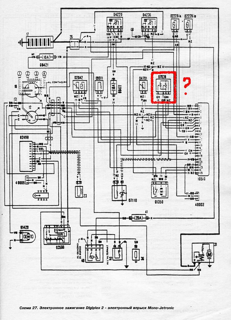

Неожиданно появилась проблема- при сбросе газа машина начала глохнуть. Причем может ехать нормально, а затем ни с того ни с сего начать глохнуть. Причем этого не зависит от того, прогрет двиг или нет. После того как заглохла почти всегда сразу заводится без проблем и пока не нечинаешь движение- работает ровно, держит 800 оборотов на ХХ. Но иногда может секунд 5 подумать, стоит заводиться или нет. Более того, во время очередного "приступа" даже на скорости при сбросе газа около 5-10 секунд на педаль газа не реагирует, а потом подхватывает и идет нормально, поку не сбросишь газ. А самое веселое, что упорно отказывается ехать задним ходом. При трогании с места задним ходом на небольших оборотах ГЛОХНЕТ, если добавить газу- дергается как паралитик. Думал, что замыкает лампа ЗХ на массу, но при отключении клеммы от колодки ничего не меняется. Может где какой-то контакт гуляет или масса пропадает. "Приступы" обычно начинаются после поворота или подъема в горку.
Машина- Фиат Темпра, 1991 г.в., 1,6 моно, МКПП.
Кто что подскажет?

Проверил часть датчиков. Не понравилось поведение датчика положения дроссельной заслонки. При проверке омметром контактов 1 и 2 (считать с правой стороны) сразу после того, как начала открываться заслонка- сопротивление пропадает (показывает, что контакты не соединены). С контактом № 4 тоже самое происходит после того, как заслонка повернется примерно на 20 градусов. В инструкции написано, что на обоих контактах при 20 градусах поворота заслонки сопротивление должно показвать больше 1 000 ом. Как на самом деле?

Судя по схеме пропадать сопративление не долдно ни при каких раскладах.Что-то с датчиком заслонки не то.Это очень серьезный датчик,в плане его показания важны двигу.

Прошу прощения за то что ввел в заблуждение- был неверно задан диапазон измерений- увеличил диапазон измерений на омметре- все стало показывать нормально. Этот датчик оказался в норме, а я чуть не купил другую (б/у) часть от моника.
Причину нашел- загвоздка оказалась в высоковольтных проводах. С наступлением сырой погоды они начали пробиваться. По видимому из-за плохого сгорания смеси лямда датчик начал подавать сигнал на уменьшение или прекращение подачи топлива. Поменял провода на новые (NGK) и все прошло.
