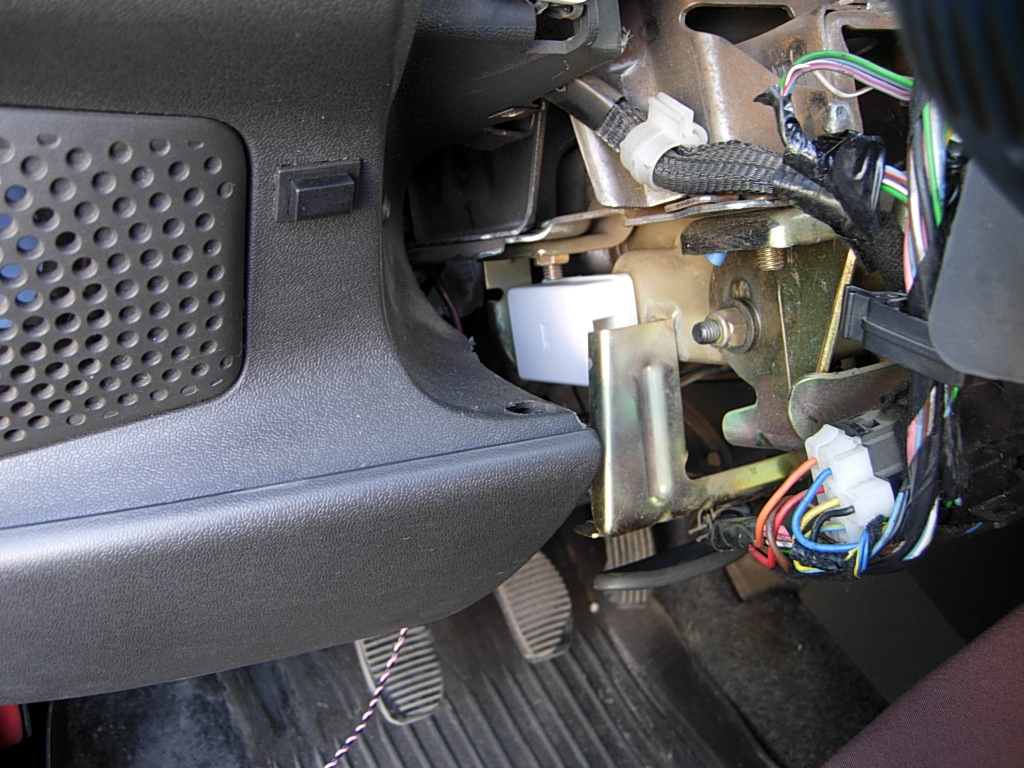

Я себе буду ставить выключатель отдельно на этот желтый провод вот тут на фото.Кнопка которая уже стоит включает габариты (аналог поворота ключа зажигания в положение паркинг или типа того,короче на всех заках этот режим со временем перестает работать.)Ниже нее будет стоять тумблер такой же по форме.Я тоже взял Пролоджи и со снятой панелью там мигает постоянно лампочка в виде треугольника привлекая лишнее внимание.
