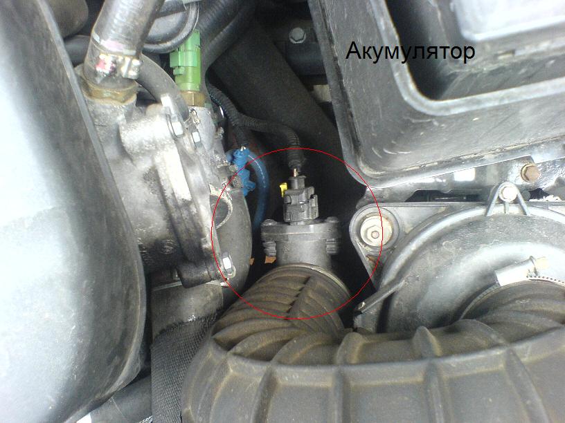

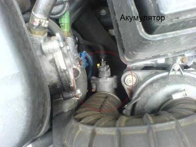

А де стоїть той "дачтик воздуха"?
В товариша схожа проблема - 1,9ЙТД, а їде гірше нетурбованого...
hab
Зарегистрирован: 11.04.2007
Сообщения: 357
Откуда: Вост.Каз.область
Авто: Doblo 1,9jtd 2003г.в.
СообщениеДобавлено: Вс Сен 28, 2008 19:07    Заголовок сообщения: Ответить с цитатой
на воздушном тракте, после фильтра, перед турбиной. разъём пусть разединит, если машина без датчика лучше поедет, то датчик менять.

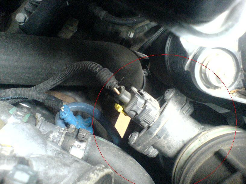

Короче, відключив я йому клему датчика воздуха - "і полетів...".
Димить, правда, так, що неба не видно, АЛЕ ЛЕТИТЬ!!!
Поміняє датчик - відпишусь.
Спосибочки вам, hab і XPOH!
Та ж клема
 Просмотрено:  1198 раз(а)
Спочатку треба витягнути ту жовтеньку пимпочку, потім зверху надавити на клему - отак вона витягується
 Просмотрено:  967 раз(а)
