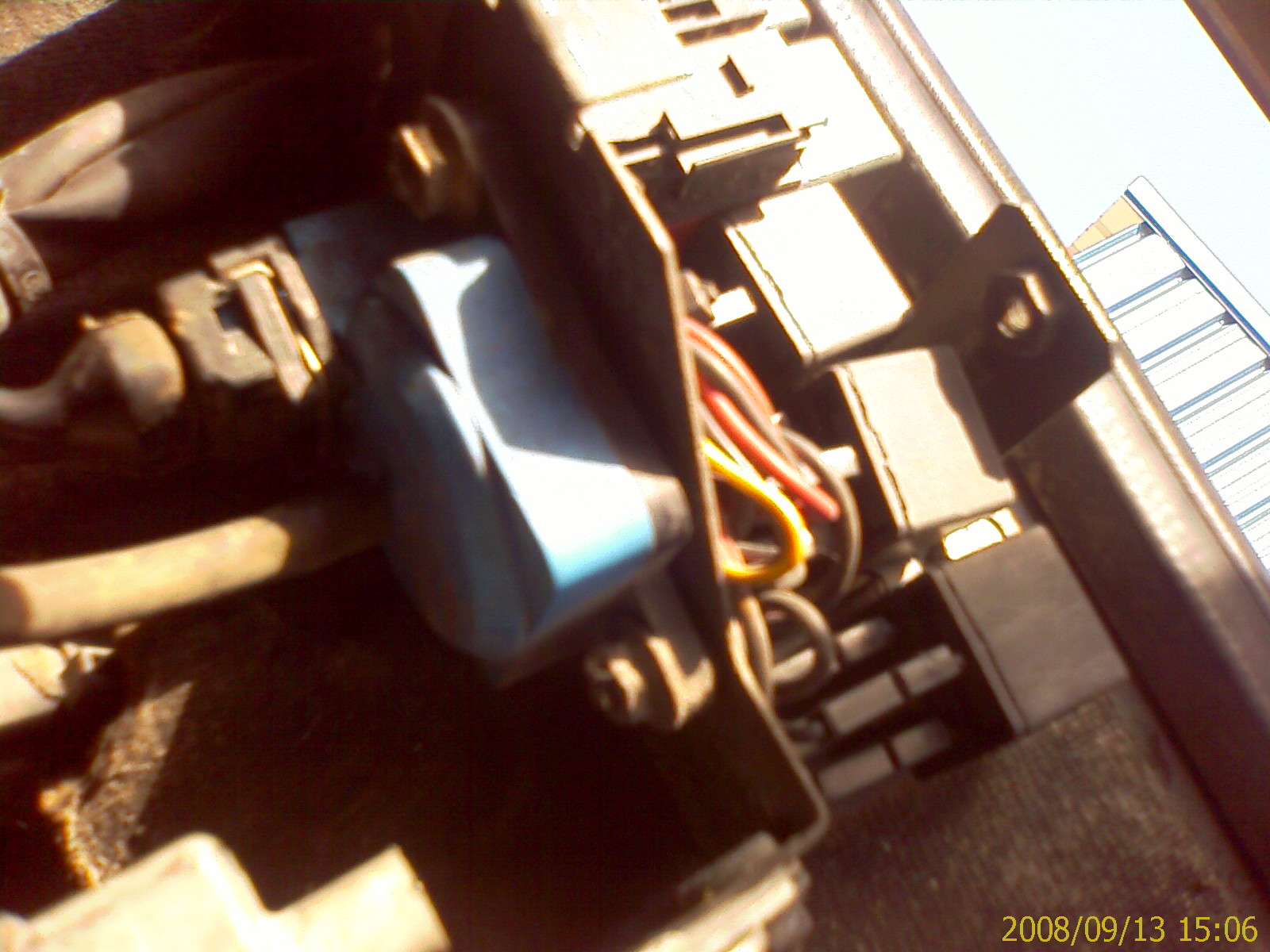

А вакуумного опережения зажигания на этих машинах нет?
И не могу понять что за штука синего цвета с трубочкой подходящей от карбюратора и группа контактов, в том блоке где стоит регулятор СО?

Вот єта штука
 Просмотрено:  220 раз(а)

Этот синий - MAP-сенсор. Над ним три релле (у меня их нет) - наверно кто-то сам добавил. А рядом с ним ищи пласмассовую коробочку с винтом регулировки под оверточку. Он и регулирует СО.
MAP-сенсор - это датчик вакуума (грубо говоря). Сдвиг зажигания, должно быть, просходит с его участием.
Ага понятно! Я тоже подозреваю что именно для этого он и нужен, а может еще для чегото?
