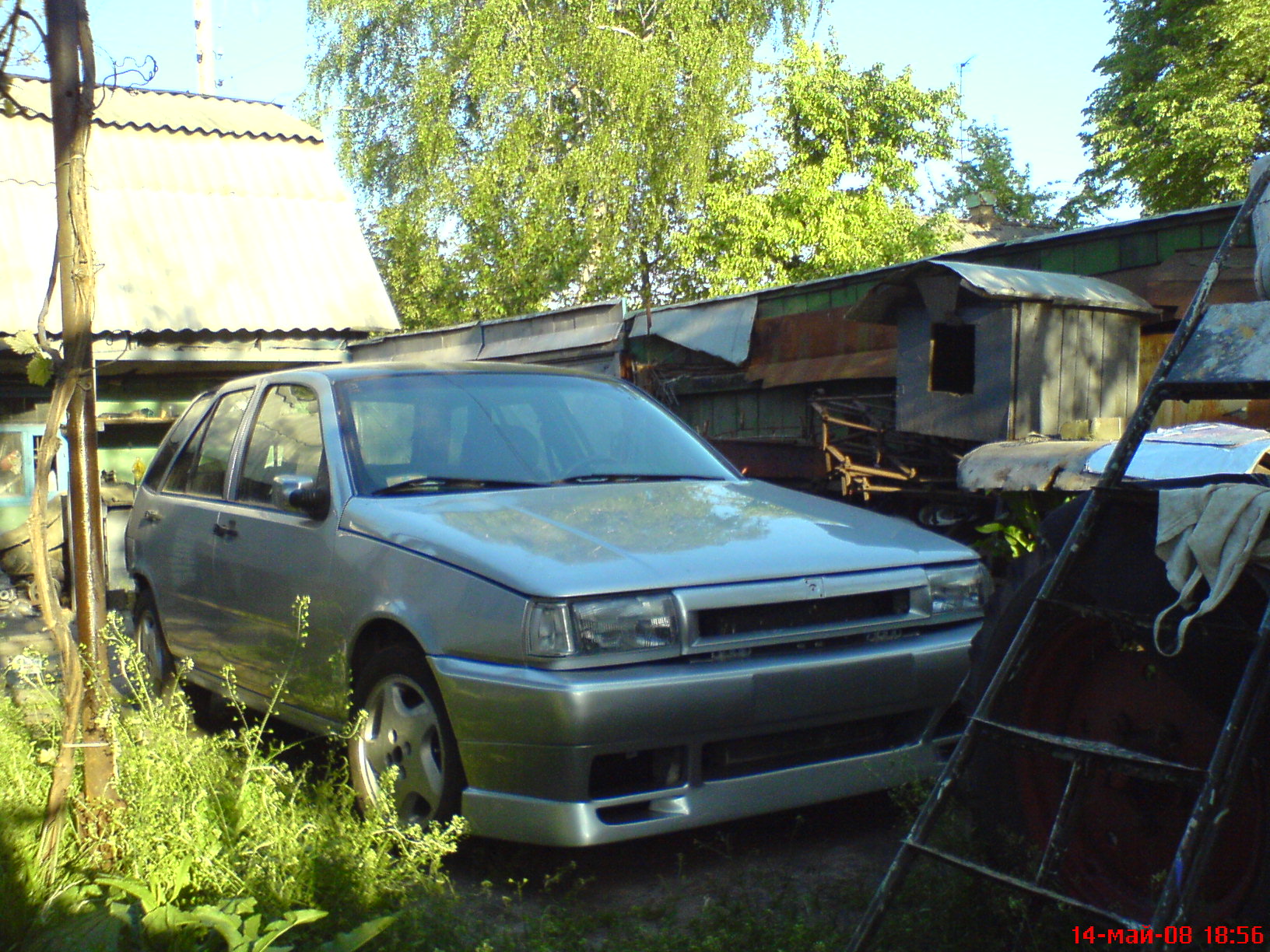

Добавлено: Ср Июн 04, 2008 13:43 Заголовок сообщения: фото Типо 2.0 седичивалволе
пороги и козырёк в покраске
