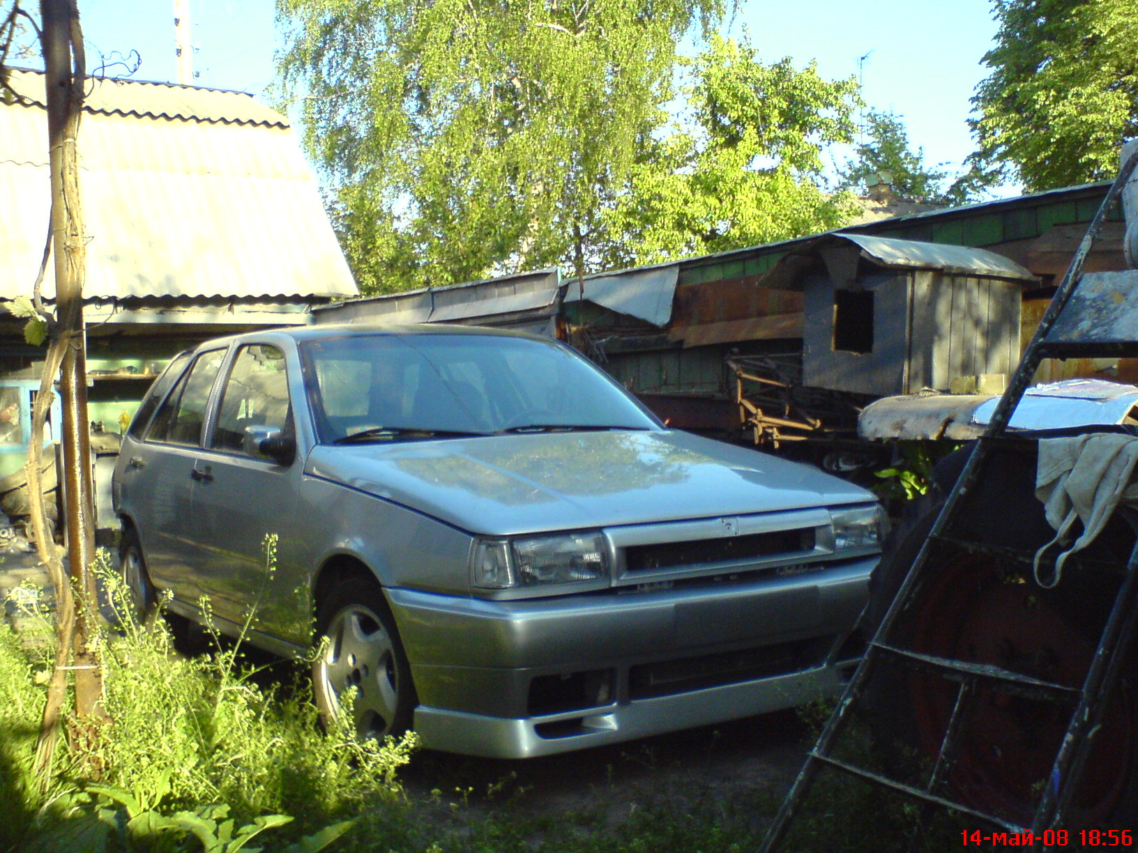

СообщениеДобавлено: Ср Июн 04, 2008 13:43    Заголовок сообщения: фото Типо 2.0 седичивалволе Ответить с цитатой
пороги и козырёк в покраске

ЗЫ: Типарь - зачет!!!
