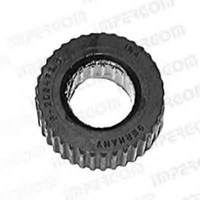

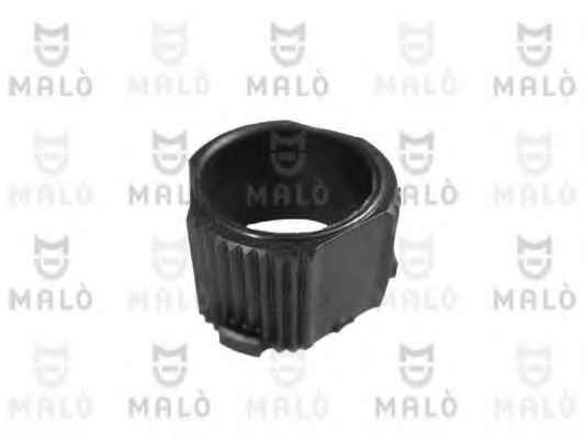

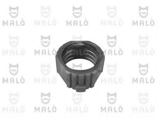

СообщениеДобавлено: Сб Мар 16, 2013 23:06    Заголовок сообщения: Ответить с цитатой
подскажите пожалуйста, какая втулка из трёх стоит в рулевой рейке?
 Просмотрено:  619 раз(а)
 Просмотрено:  875 раз(а)
 Просмотрено:  703 раз(а)

СообщениеДобавлено: Сб Мар 16, 2013 23:33    Заголовок сообщения: Ответить с цитатой
Номер 1- универсальная. Могу и ошибаться
