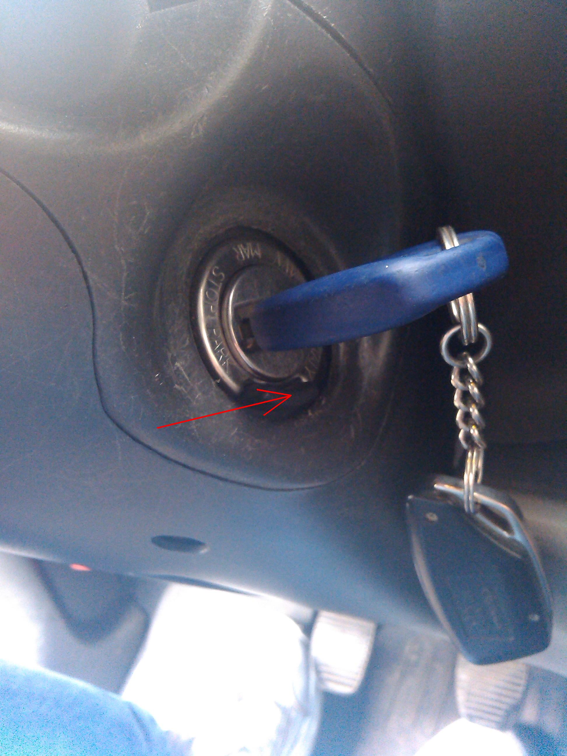

СообщениеДобавлено: Вт Апр 01, 2014 18:40    Заголовок сообщения: Re: Замок зажигания Fiat Doblo Panorama в положении PARK Ответить с цитатой
phosaly писал(а):
как повернуть ключ в положении PARK ?
Нажимаєш чорну кнопочку біля ключа, повертаєш у положення PARK

Marsian4uk
Возраст: 34
Зарегистрирован: 29.07.2013
Сообщения: 17
Откуда: Україна
Авто: Fiat Doblo 1.9 JTD
СообщениеДобавлено: Вт Апр 01, 2014 19:12    Заголовок сообщения: Re: Замок зажигания Fiat Doblo Panorama в положении PARK Ответить с цитатой
andriylv писал(а):
проте, це за умови, що з замком і ключем у вас все гаразд, а то в декого заводиться машина нормально, а от в парк повернути не получається.
