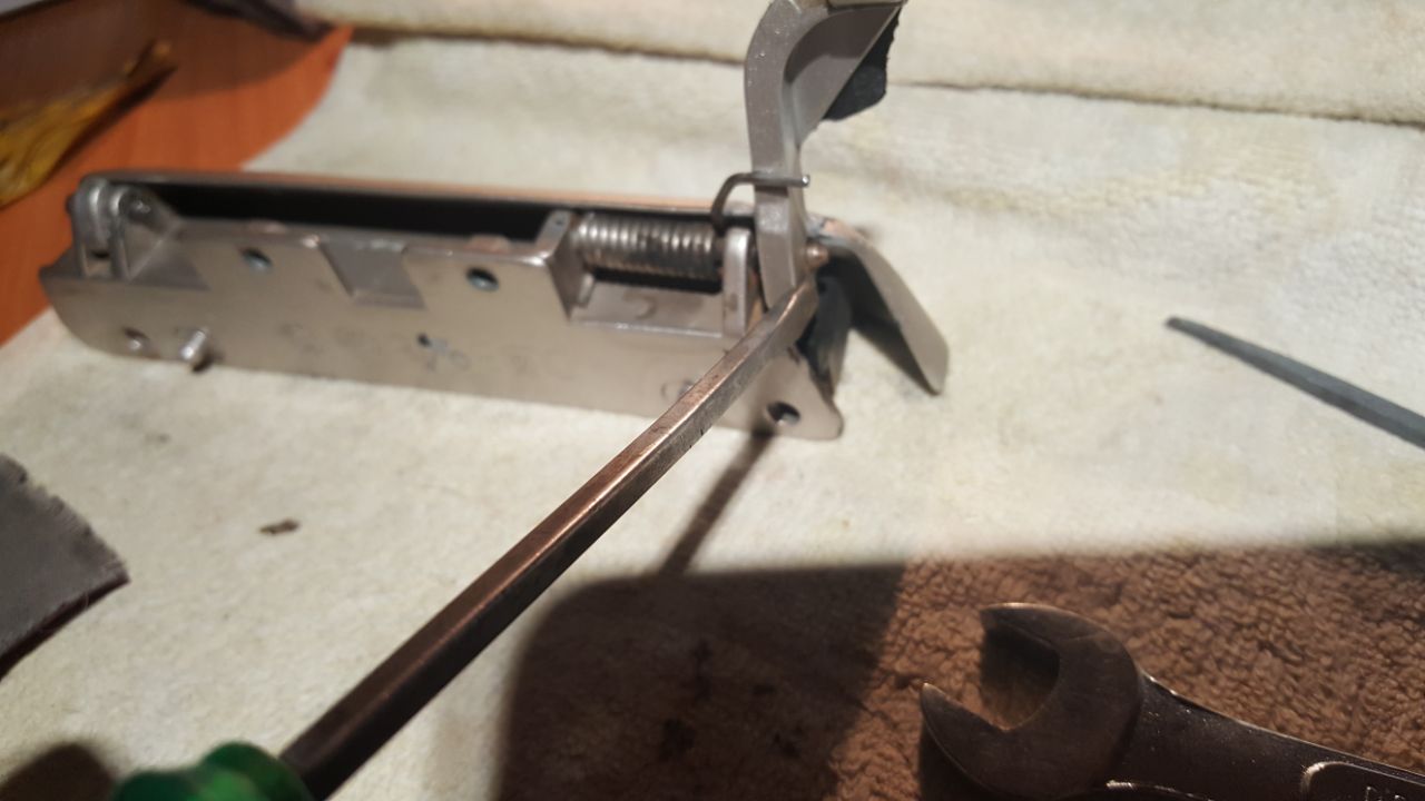

CreAtoR писал(а):
=BulleT= писал(а):
Чавун варив єлектродом (губки до тисків) з прогрівам, отпуском, але все ж тріщина одна є. Але тримаються. А з алюмінієм простіше, приходилося і приходиться паяти алюмінієві трубки в холодильних системах, є інструмент. Попробовать можна, в лоб за помилку ніхто не дасть))
По ручці є питання. Я так думав, що ручка теж силумінева, чи з чого вона?
І чи можна, допустим, актуатор (такий як на ЦЗ) - примастирити на тягу відкриття двері. Можна було б його запаралелити з відмиканням ЦЗ, щоб лишній раз ручку не дьоргати?
Актуатори для цих цілей є окремо, і радіореле 4-х канальні також
Люди іноді роблять собі машину без зовнішніх ручок взагалі.
Так, це воно! Супер варіант, радіореле, 2-х канального на 2 дверкі буде достатньо. Бомба-ракета.
Ручку зклеїв за секретною технологією суперклей+сода. Тримається. Думаю що не на довго. Ну і трохи не вгадав з положенням відірваної тяги ручки - не стає контршайба на вал.
Мабуть прийдеться шукати з чого зробити длінніший вал.

Сообщения: 25281
СообщениеДобавлено: Чт Мар 30, 2023 17:31    Заголовок сообщения: Ответить с цитатой
Надфіль, гравер - щастя поруч Smile
