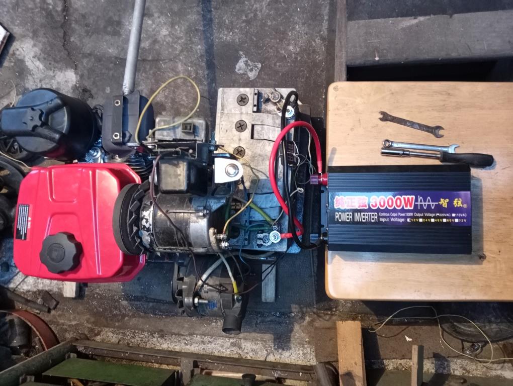

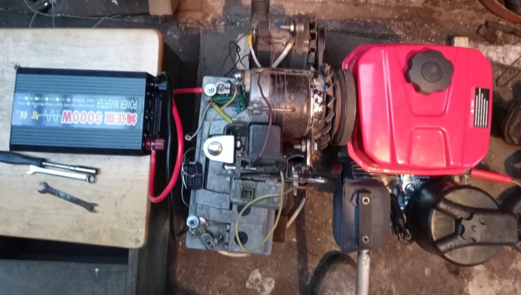

Дочекався інвертора. Під'єднав. Працює.
Двигуни запускаються та працюють без проблем.
Маю на увазі (насос,витяжка,вентилятор,холодильник......)
Лампочки,ПК,ТВ.болгарка.
Генератори один хвіатовський другий трахторний "потоваришували"
Тримають 14+/-
Заміряти на виході зміг тільки частоту 50 грц. 227в.
Потужність біс його зна.

По витраті палива поки що відповісти не можу.
"Приблуду" щойно зібрав до купи. Тільки почав "обкатувати"
(збиралось з підручних залізяк.АКБ майже вбитий.Ген. трахторний рідного РР не має,втулив жігулівську механіку.РР-380. Оберти однакові з двиг.Які шківи були ті й втулив. Фіатовський наче безпроблемний )
Навантаження майже немає працює на пів газу. (на АКБ 14+/-)
Пробував задавити вітродуйкою 1000-ват. не відчуває. 2000-ват."задавлює" трохи зразу при ввімкнені, а далі без навантаження.
Головне що конструкція запрацювала. Далі буде удосконалення.
Прилади контролю.
Висока та низька гілка. Оберти дв.
Відвід вихлопних газів.
і тд......

Котрий раз переконуюсь що:
"Китайська електрика до кінця не вивчена..."
Виявилось що моя "механізація" б'ється струмом по корпусу.
Хоча висока гілка ізольована.
Невже інвертор щось "високе" перепускає через підключення до АКБ де мінусова поєднана з рамою.

У нормального інвертора повинні бути фільтри і по входу, і по виходу, якшо ви корпус інвертора не заземлили, там повинно бути десь половина від 220 вихідних відносно землі, на якій ви стояли, бо навряд чи 12 від генератора можуть кусатись. Заземліть корпус інвертора.
