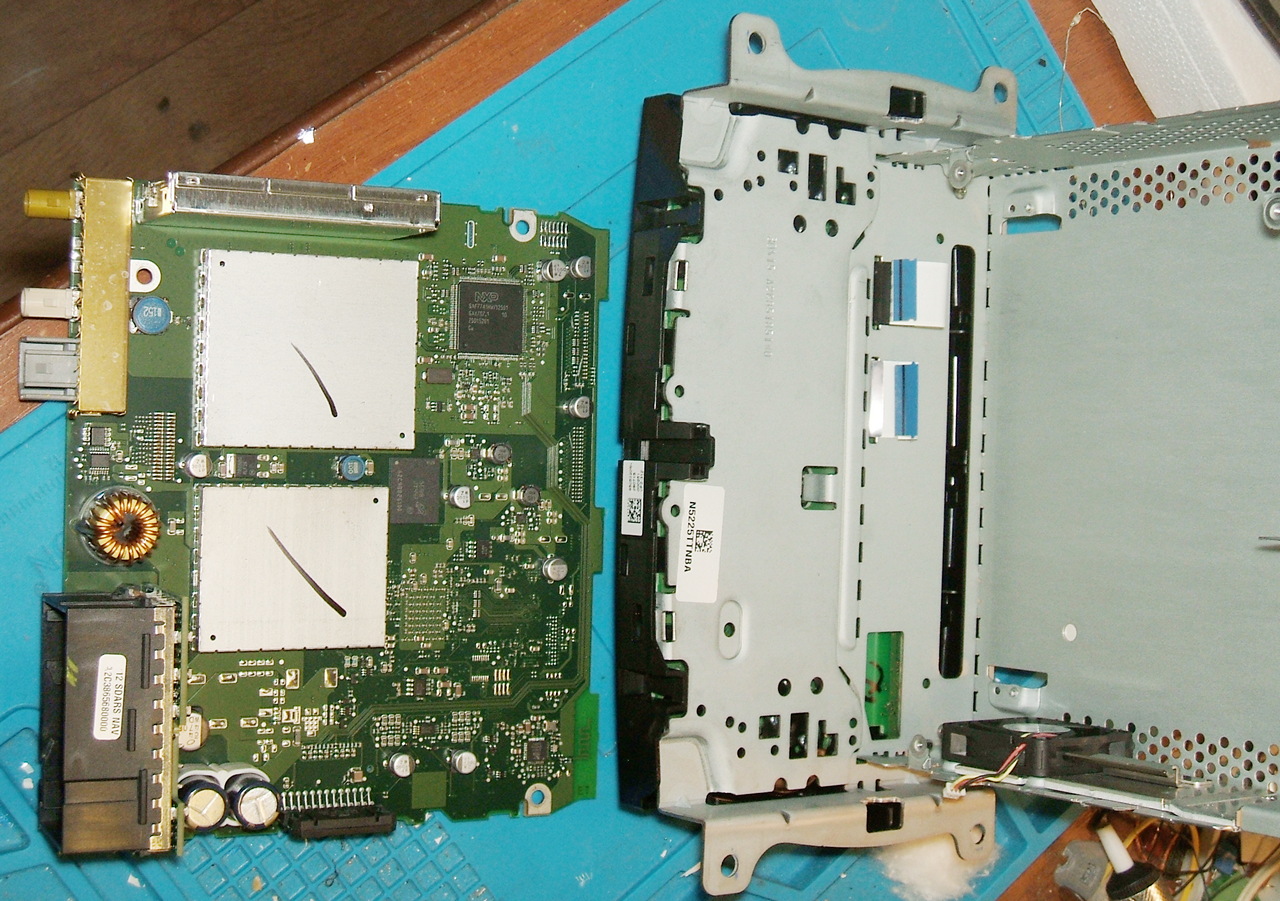

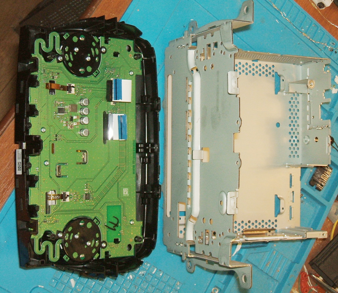

На нашем Fiat 500E недавно сдохла штатная магнитола UConnect5. Жена говорит, какое-то время она подглючивала, и в какой-то момент перестала загружаться. При включении экран засвечивается, висит логотип Fiat, и всё, так и висит. На зажигание фар реагирует -- подсветку кнопок включает. На кнопку включения -- иногда тоже реагирует, но не всегда.
Такое впечатление, что то ли прошивка испортилась, то ли какой-то из периферийных модулей не может проинициализироваться...
В связи с этим, была куплена новая Andriod-магнитола у китайцев, про неё потом сделаю отдельную тему. Ну а родной Uconnect попробовал разобрать.
Для разборки нужна "звёздочка" T8.
Плата - низ 2
 Просмотрено:  246 раз(а)
Плата - низ 1
 Просмотрено:  255 раз(а)

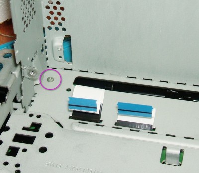

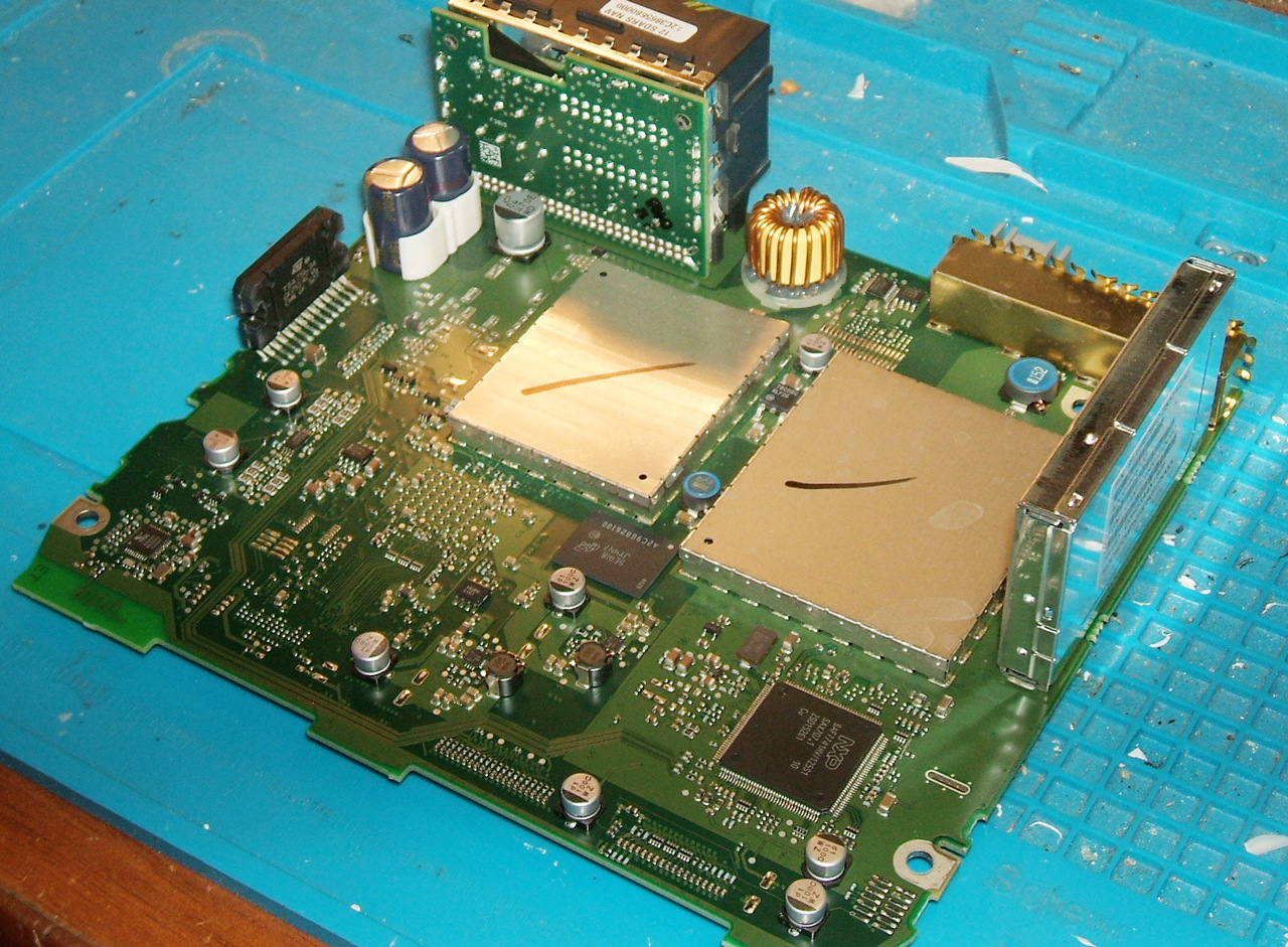

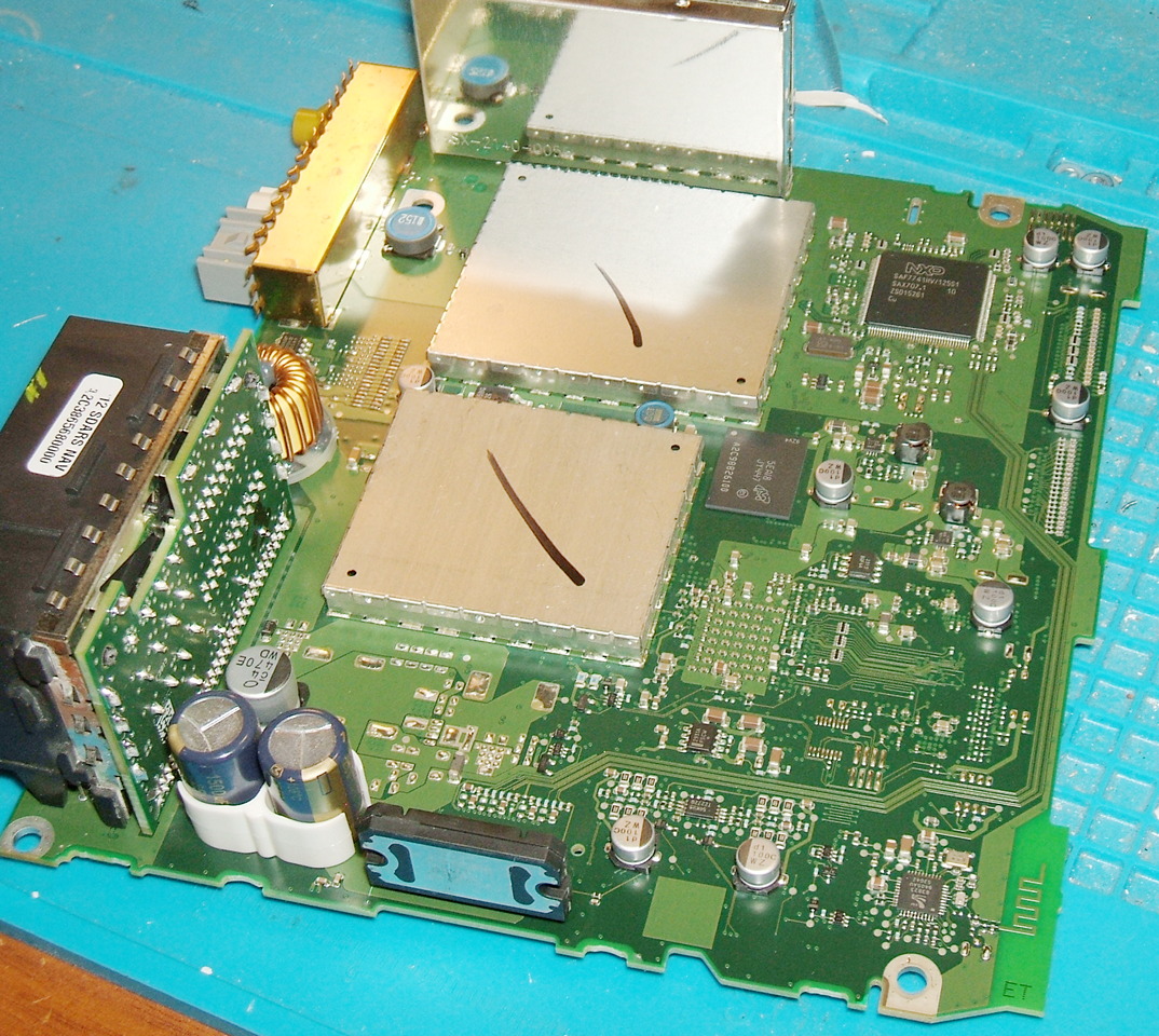

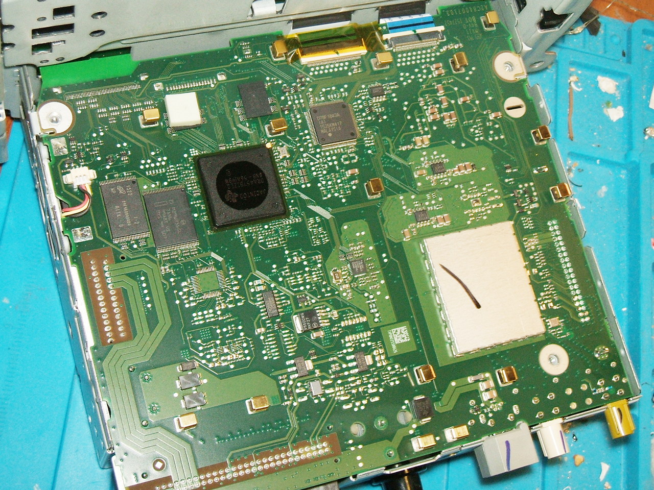

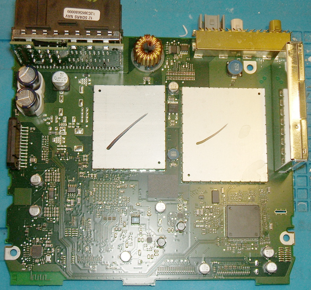

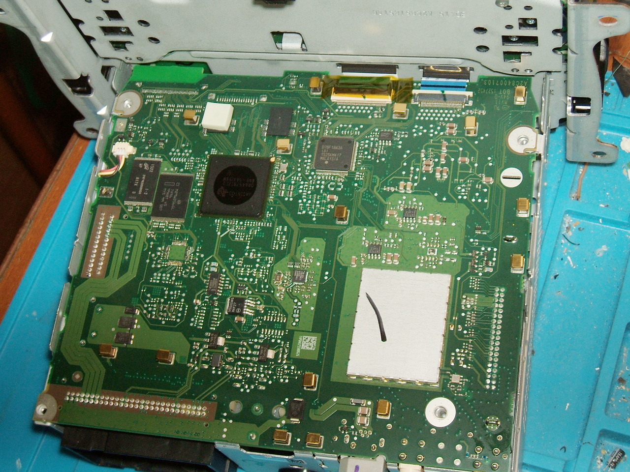

Чтобы снять плату, нужно отключить вентилятор, шлейфы на мордочку (там один разъём с "выдвижным" фиксатором, а второй с "откидным"). Большой "главный" разъём входит в эдакие "салазки" в корпусе, его нужно аккуратно вытягивать.
Плата -- верх 1
 Просмотрено:  276 раз(а)
Плата -- верх 2
 Просмотрено:  257 раз(а)
Плата - верх 3
Разбор
 Просмотрено:  248 раз(а)

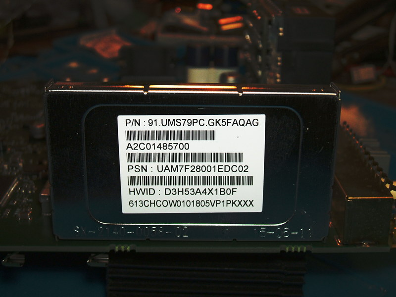

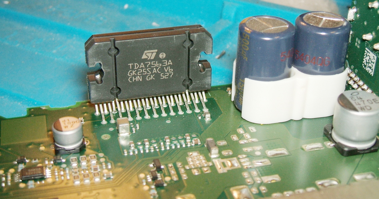

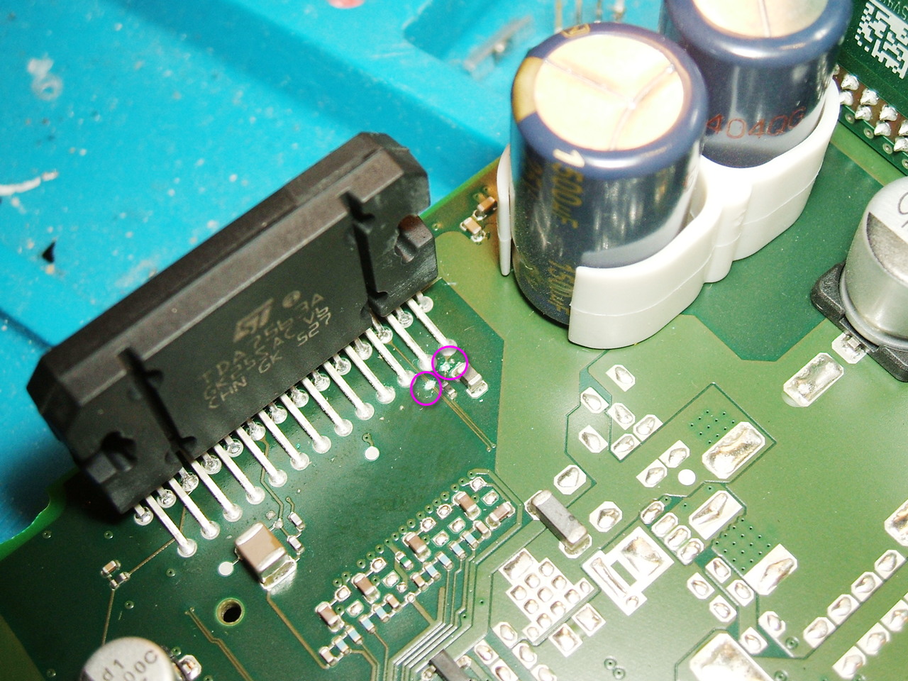

Идентификационная табличка на радиомодуле, и усилитель мощности. Вопреки "элементарной логике" -- раз есть внешний усилитель, то из "головы" выходит линейный уровень -- довольно мощная микросхема тут есть! Но, оказывается, TDA7563A -- это такая ужжжасно умная микруха, которая общается с процессором по I2C, отдаёт ему диагностику всего что только можно придумать, и ещё исполняет команды от хоста. В том числе, есть режим "линейного выхода" -- малое усиление всего в 12 дБ. Видимо, базовый агрегат универсальный (для всяких Доджей и прочих Джипов), и он сам определяет, включать ли ему мощный выход или "линейный".
Табличка
 Просмотрено:  237 раз(а)
Плата под усилителем
 Просмотрено:  244 раз(а)
Усилитель мощности

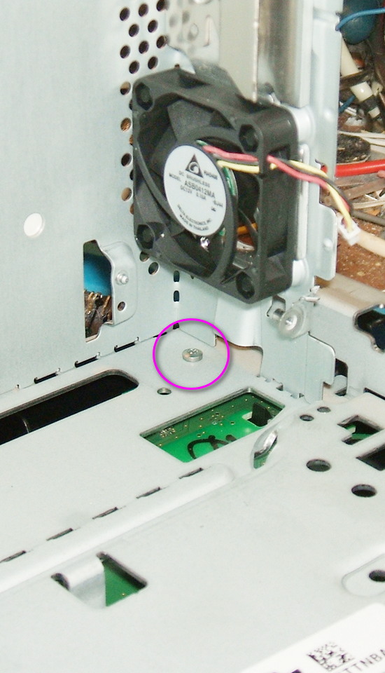

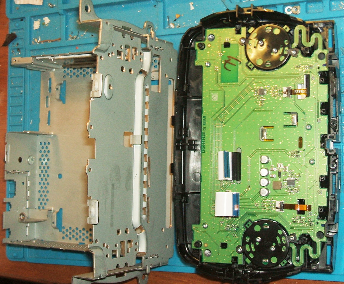

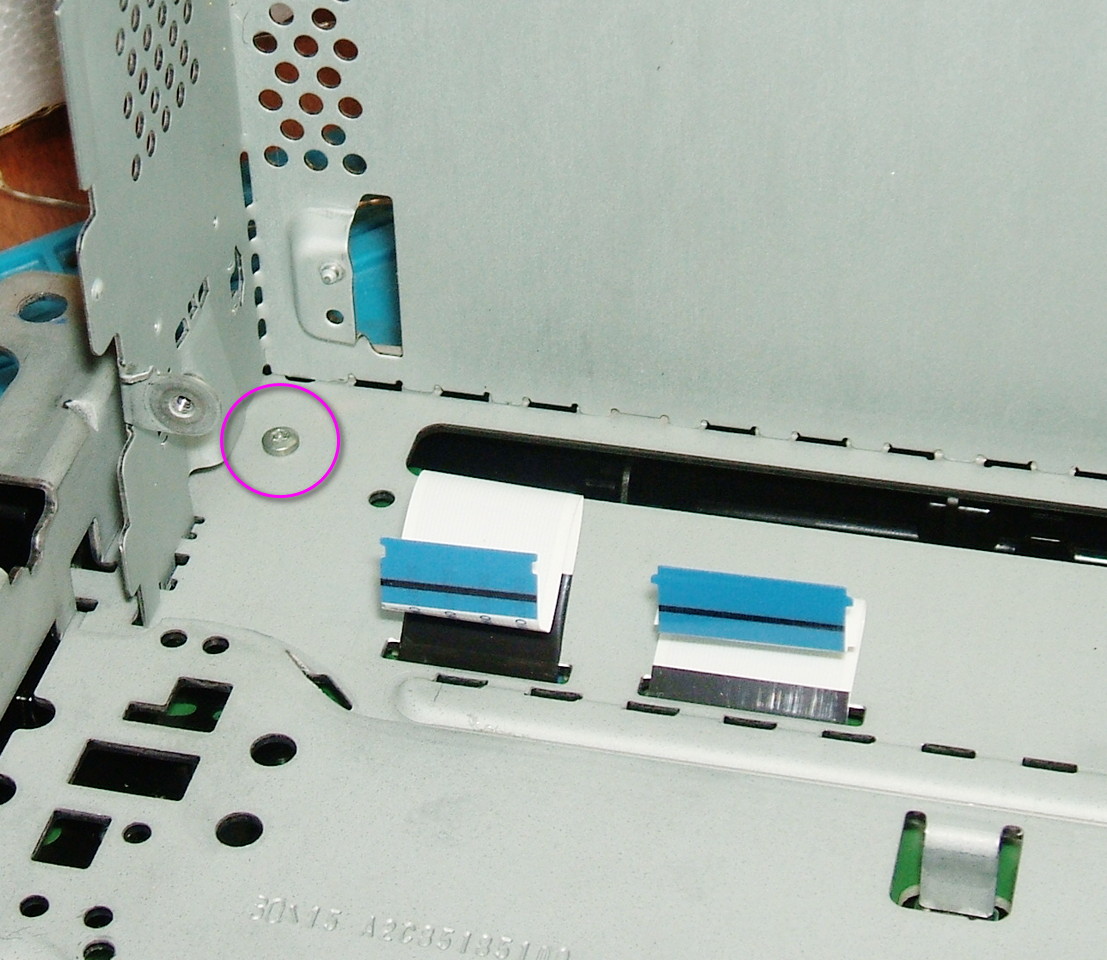

Чтобы добраться до "мордочки", нужно сначала снять вентилятор -- он тут на резиновых "стойках". Тогда можно подлезть к паре шурупчиков, остальные саморезы тоже выкрутить, и потом просто снять с защёлок лицевую панель:
Шурупчик
 Просмотрено:  267 раз(а)
Саморезик
 Просмотрено:  238 раз(а)
Снятая
 Просмотрено:  265 раз(а)
Снято
 Просмотрено:  240 раз(а)

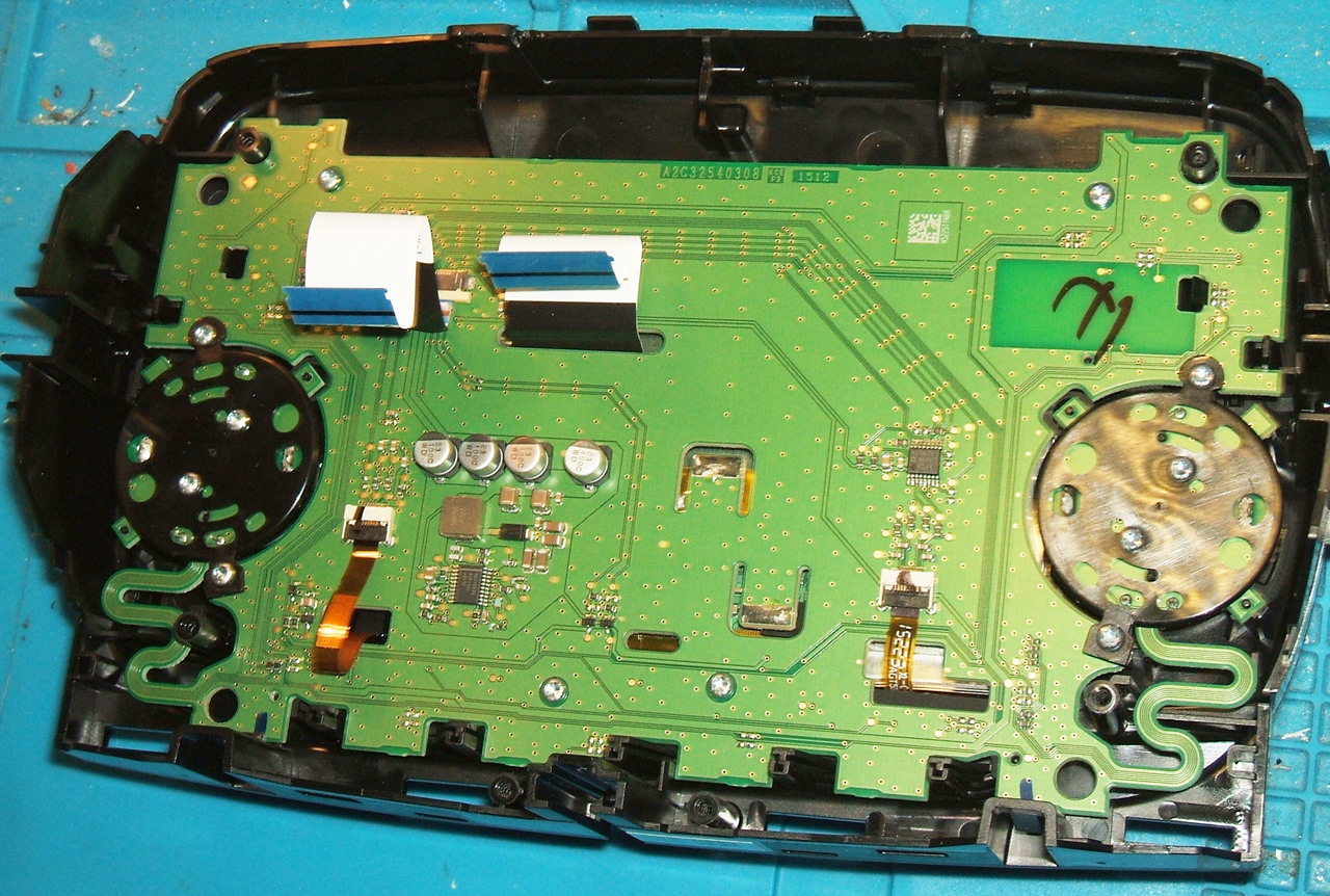

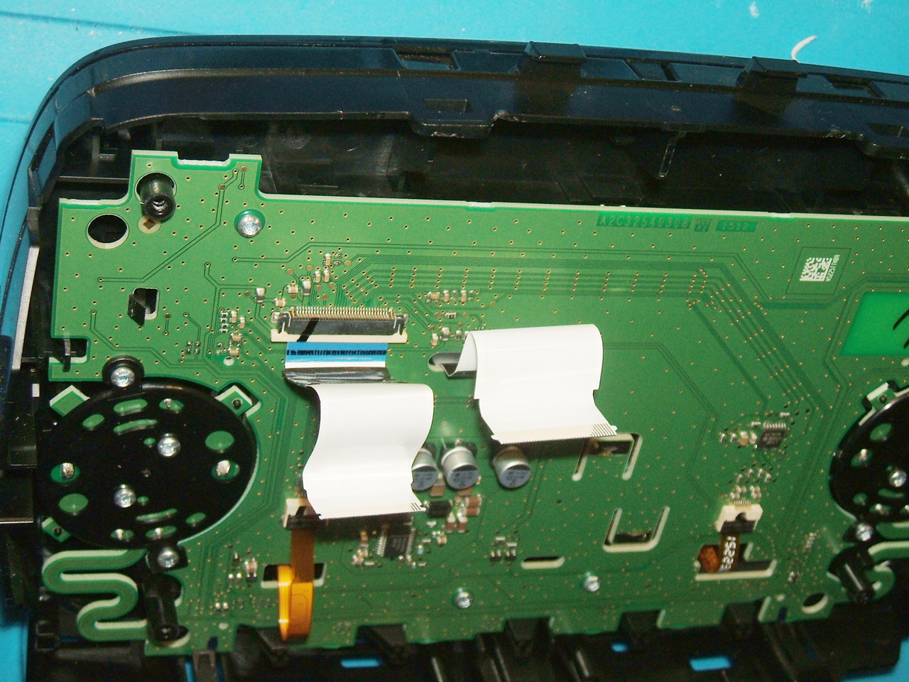

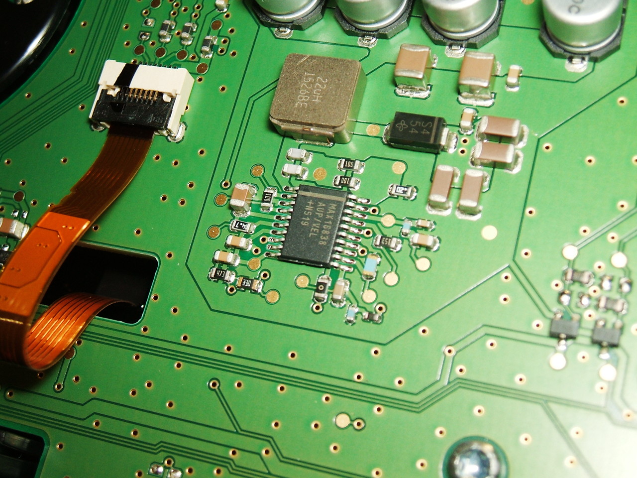

Шлейфы на мордочке, и микросхемы. Дальше я разбирать не стал...
Шлейфы
 Просмотрено:  266 раз(а)
Микросхемы
Лицевая панель
 Просмотрено:  241 раз(а)

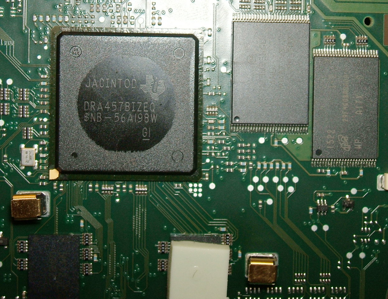

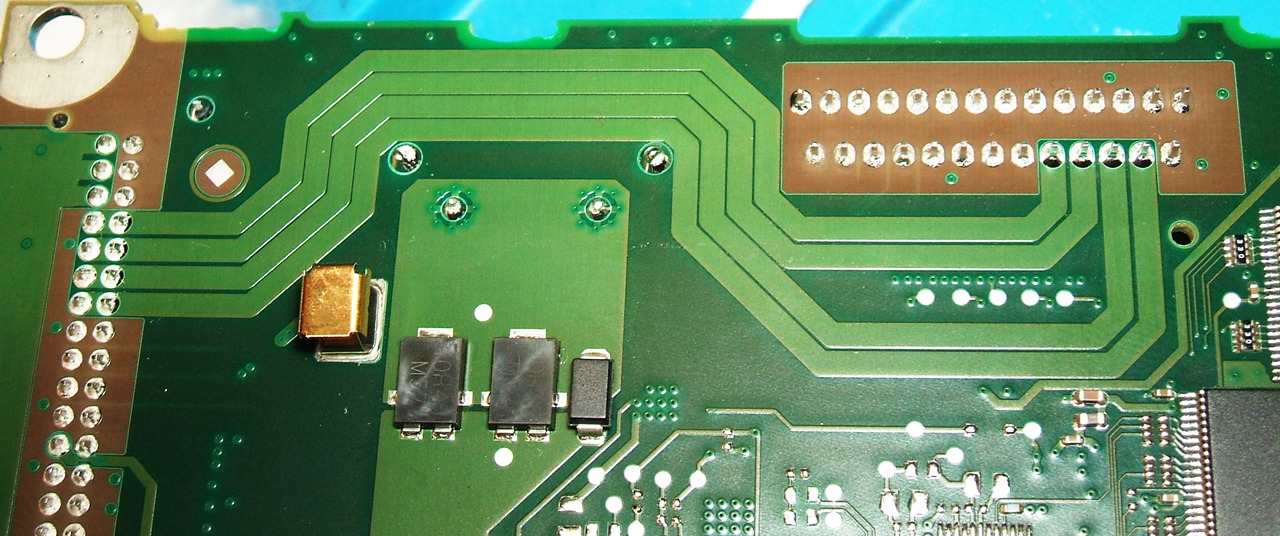

Проблема с этим UConnect5 в том, что включиться он "захочет" только после того, как по CAN-шине придёт команда про "зажигание". В "обычных" магнитолах был раньше сигнал ACC, подавался после "замка зажигания". В новой Андроид-магнитоле, кстати, такой сигнал тоже есть, и его генерирует коробочка "CAN-мост", входящая в комплект. Так что там можно подать 12В куда надо, и запустить магнитолу на столе.
С UConnect5 такое не прокатит. Включится только в автомобиле, ну или если придумать какой-то CAN-эмулятор, который зальёт ему в порт нужные пакеты.
Попробовал хотя бы просто подать +12В. Выключенное устройство сожрало 0.55А! Включаться, естественно, не захотело. Пощупал ТДАшку -- греется! Отрезал питание на TDA7563A (не знаю, только ли это на неё, но похоже всё таки на выделенный канал +12В прямо к усилителю) -- потребление сразу стало 36 миллиампер, что вполне приемлемо для спящего устройства (хотя и многовато для аккумуляторного питания Shocked ).
Таким образом, я сделал вывод о дохлости ТДАшки. Вполне возможно, что микросхема сдохла, процессор при старте пытается её инициализировать по I2C, и обламывается.

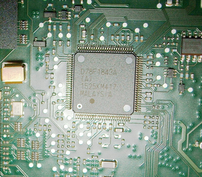

Для теста, я отрезал дорожки I2C (№№ 23 и 26), и попробовал включить балалайку в машине. Увы, либо я что-то не понял, либо своими руками окончательно где-то запорол, но магнитола теперь вообще не подаёт признаков жизни...
Пока на этом и остановился. С новой Андроид-магнитолой (клон K2501 на Allwinner T507) уже свои разборки...
Перерезал I2C.

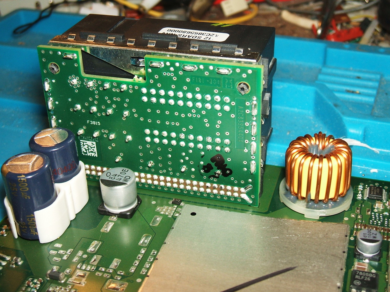

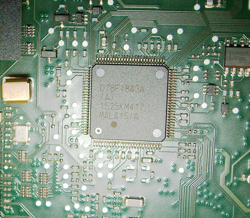

Приложение: микросхемы на плате, и суб-плата с разъёмом:
Ещё микросхемы
 Просмотрено:  281 раз(а)
Микрухи
 Просмотрено:  279 раз(а)
Разъём
 Просмотрено:  234 раз(а)
