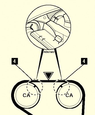

Коллеги, день добрый.
Прошу помощи у вас! Необходимо выставить (проверить) зажигание на двигателе 132 DB.2A.O (двигатель установлен в ВАЗ 2103)
Изучив форумы и скачав инструкции, придя к машине не нашел на ней ответную планку (c метками 0, 5 и 10 градусов)
( https://youtu.be/JroiwRLVvSc)
Так же к своему стыду, не смог найти на двигателе еще хоть какие то метки, которые видно, если все шкивы и ремни стоят.
У меня вопрос и мысли такие - на машине стоит система управления зажиганием SECU-3 (синхронизация через датчик Холла в распределители), т.е. как я понимаю, я могу выставить зажигание на ноль, а дальше в программе уже поставить все градусы (7 или 10 как для этого мотора надо).
Но, могу ли я использовать метки на шкивах распредвала и крышках головки блока (как на фото ниже, которое я прикрепил - правый нижний угол) - что бы стробоскопом поймать 0 градусов по 4 цилиндру.
Спасибо!

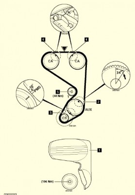

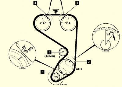

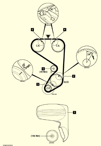

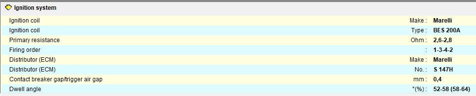

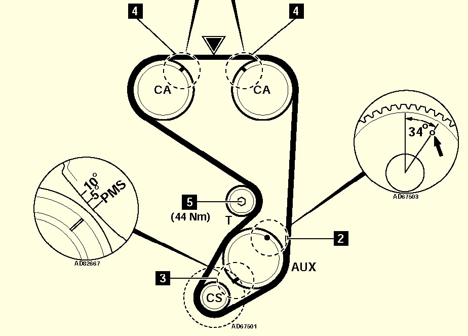

СообщениеДобавлено: Пт Апр 09, 2021 20:10    Заголовок сообщения: Ответить с цитатой

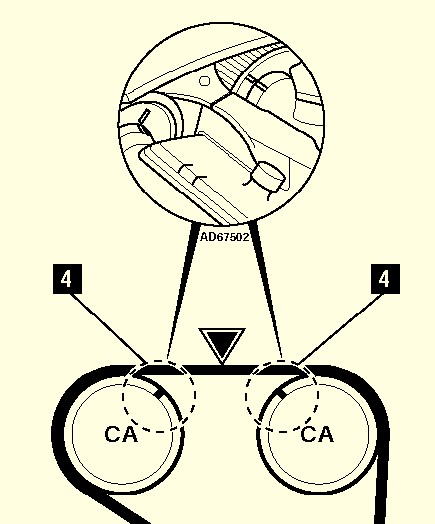

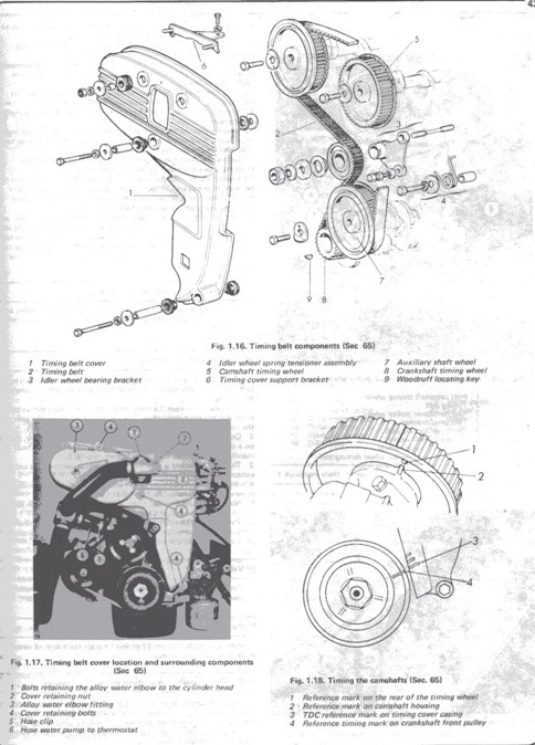

1. не 4 циліндра, а 1.
2. це на жигулях 0°, на Фіатівських двигунах, як правило, 10°.
3. не можу знайти такого двигуна у серії Фіат, лише бачу 132 ВВ ОА О, це двовальний 1.6 на 8 клапанів.
або на кришці ГРМ мають бути три відливи (дивись малюнки нижче).

Хочу по меткам, которые на внутренних сторонах верхних "звездочках" распредвала выставить ноль.
В пятницу стробоскопом смотрел - по 4 цилиндру, но без отключенной коррекции - они не совпадают - но рядом.

thezip писал(а):
Такой номер указан на блоке.
https://www.motorzona.ru/catalog-auto/parts.132-20-05-1977-06-1981/fiat-132-db2ao/
Вот от сюда я даже заказывал номера - прокладок на впуск / выпуск и на крышки головок блока
Це типічний твінкам фіата, попередник тих, що трохи пізніше ставились поперечно на Рітмо-Крома. На цих було би легше - є на КПП віконце з позначками "0-5-10".
Відмітки зірочок РВ можуть трошки не співпадати із зубцями на пластині, до 1/4 зуба, це не страшно.

СообщениеДобавлено: Чт Апр 15, 2021 14:54    Заголовок сообщения: Ответить с цитатой
Коллеги, привет! Смог я выставить зажигание в ноль (отключал в блоке коррекции) - и по стробоскопу совмещал метки на распредвалах и на крышках головки.
Могу ответить, что на нулевом угле - мотор крайне не охотно работает. И когда его программной возвращаешься на 10 градусов ему явно лучше.
Думаю даже теперь, что можно и на ХХ поставить больше чем 10 градусов уж точно.
