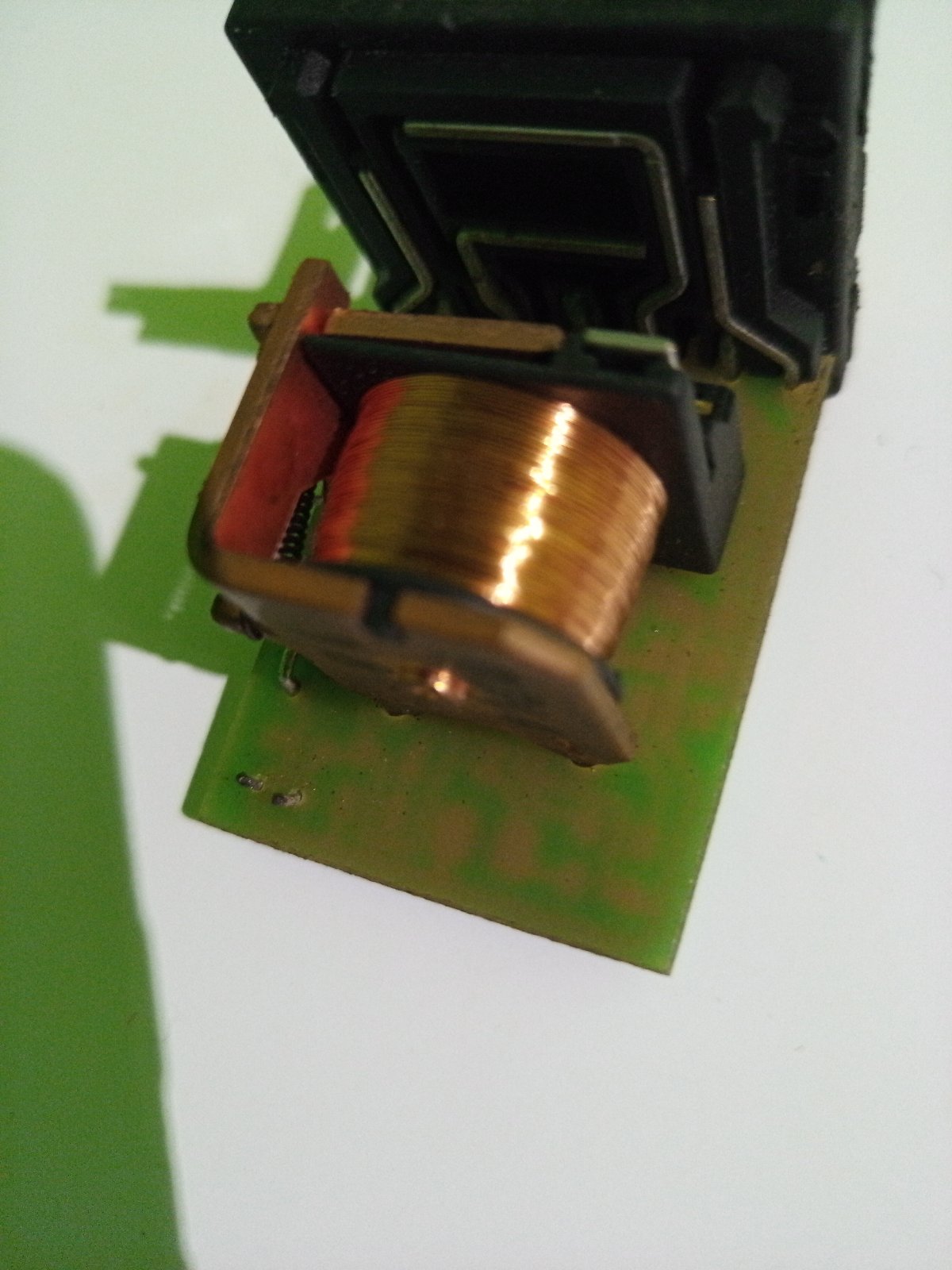

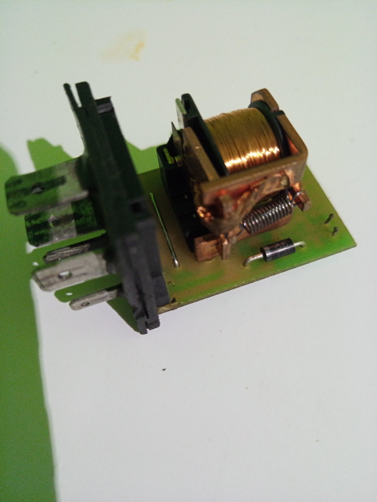

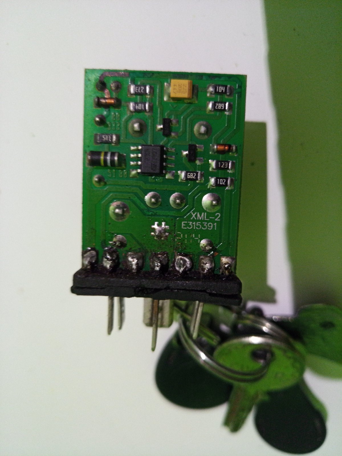

Подскажите пожалуйста есть ли возможность доработать аналогичным образом аналог реле от ера, потому что подкачки в нем нет.
Фото платы реле прилагаю.
 Просмотрено:  281 раз(а)
Сообщения: 17353
СообщениеДобавлено: Вс Дек 27, 2020 18:26    Заголовок сообщения: Ответить с цитатой
Другая элементная база и схема против той, что на стр. 1, просто так, ткнув пальцем ничего нельзя сказать. Надо разрисовывать то, что на плате, получив принципиальную схему, а тогда уже думать о функциональном аналоге.

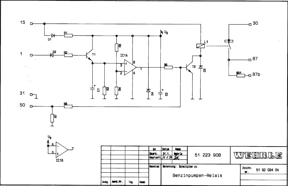

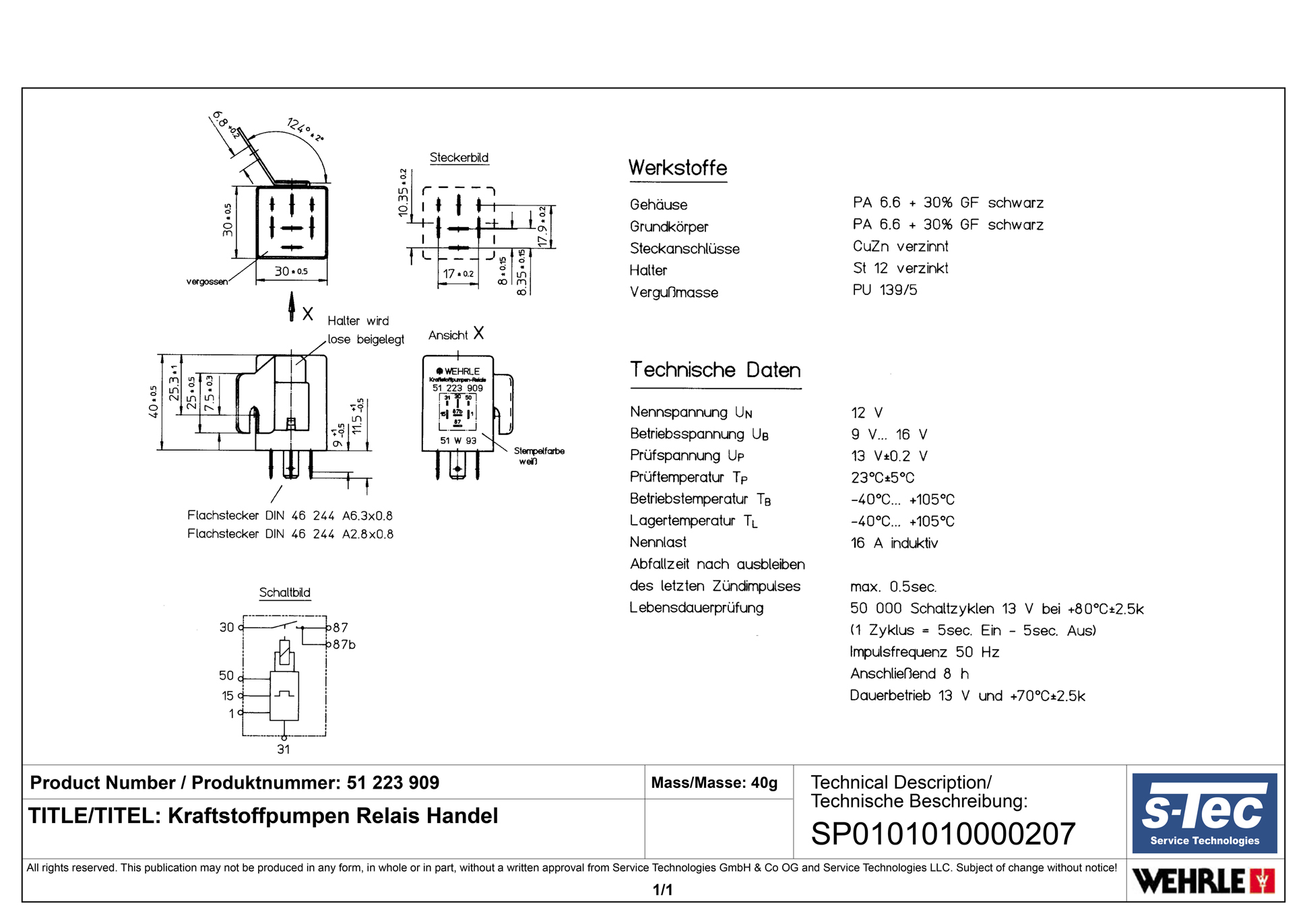

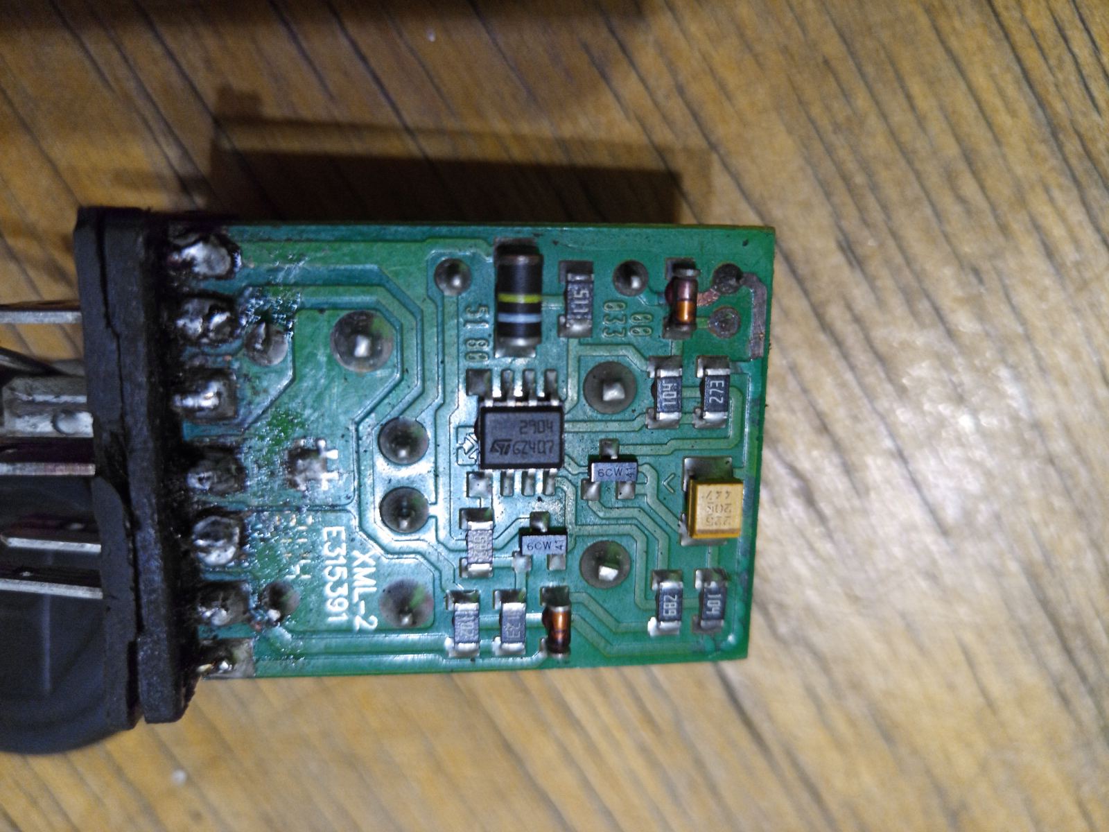

Спасибо за быстрый ответ. Я не прошу ткнуть пальцем, если кто то разбирается и сможет зарисовать схему думаю эта информация будет полезной для всех. Так же если кто знает альтернативные варианты как реализовать подкачку на 5 сек перед стартом, пусть поделится.
Оказывается в упаковке ера находилось это реле
https://www.wehrle-electronics.com/en/4770_73597_shop_Fuel-Pump-Relay-12V.aspx
Я написал им запрос на схему, ну вряд ли они что то вышлют.
Если присмотреться, то на схеме тоже два транзистора , вместо 555 микросхемы 2904 на которую я не нашел дату и в аналогах 555 она не числится.

555-я есть таймер массового применения на двух операционных усилителях и еще десятке транзисторов, просто 2904- два операционных усилителя широкого применения фирмы Томсон(в данном случае), на которых собран аналог, потому схемы и отличаются.
Прицепить параллельно можно, но надо знать куда прицепить и как собрать. Проще поискать подходящее.
denys_f, как выглядит обратная сторона платы?

СообщениеДобавлено: Пн Дек 28, 2020 15:27    Заголовок сообщения: Ответить с цитатой
Подходящее я знаю, оно стоит от 1000грн HELLA 4RP 008 189-111
Я еще встречал варианты кулибинства на просторах интернета суть заключается в том, что бы найти + или - который появляется на пару секунд при включении зажигания и сделать его управляющим для обычного реле через которое подавать параллельно питание на бензонасос.
Фото обратной стороны и то что мне прислали в ответ Wehrle.

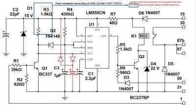

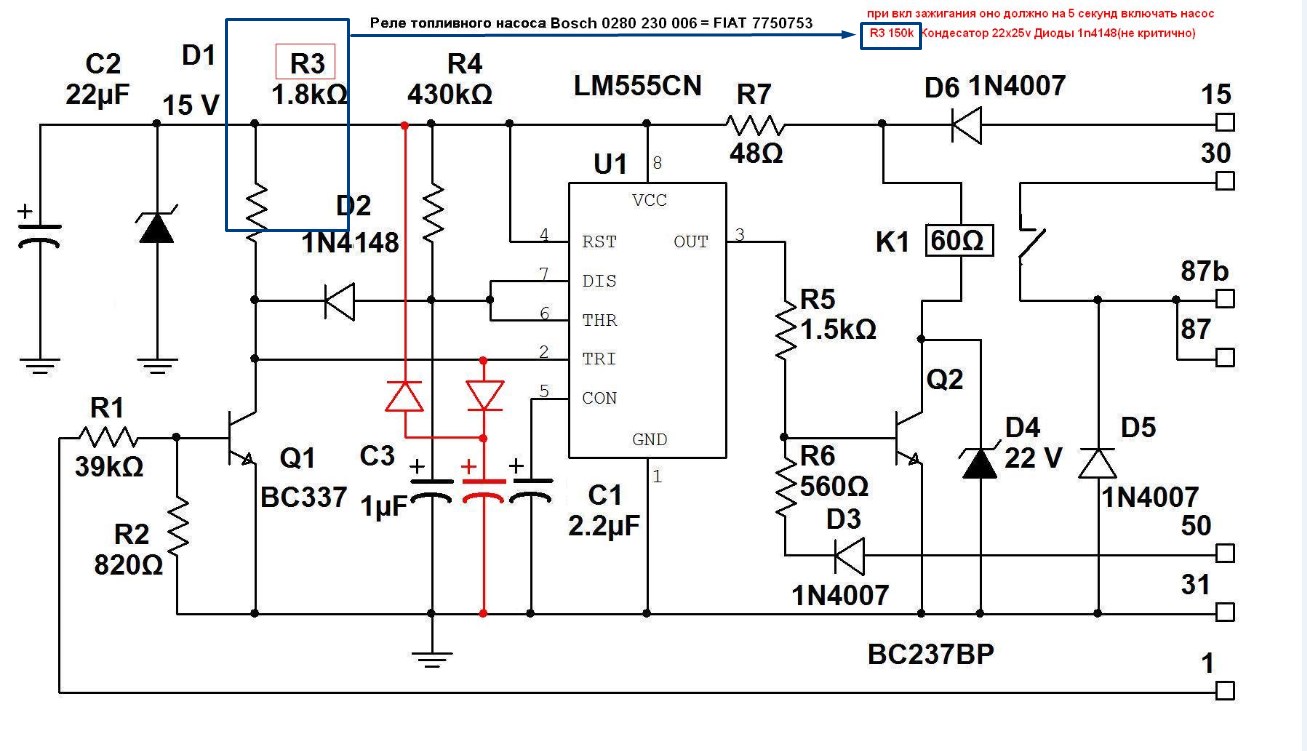

Купил реле бош бу и хочу реализовать схему с первой странички, но на плате резистор Р3 1.8кОм а в инструкции красным цветом 150кОм. Я так понял его нужно заменить?
