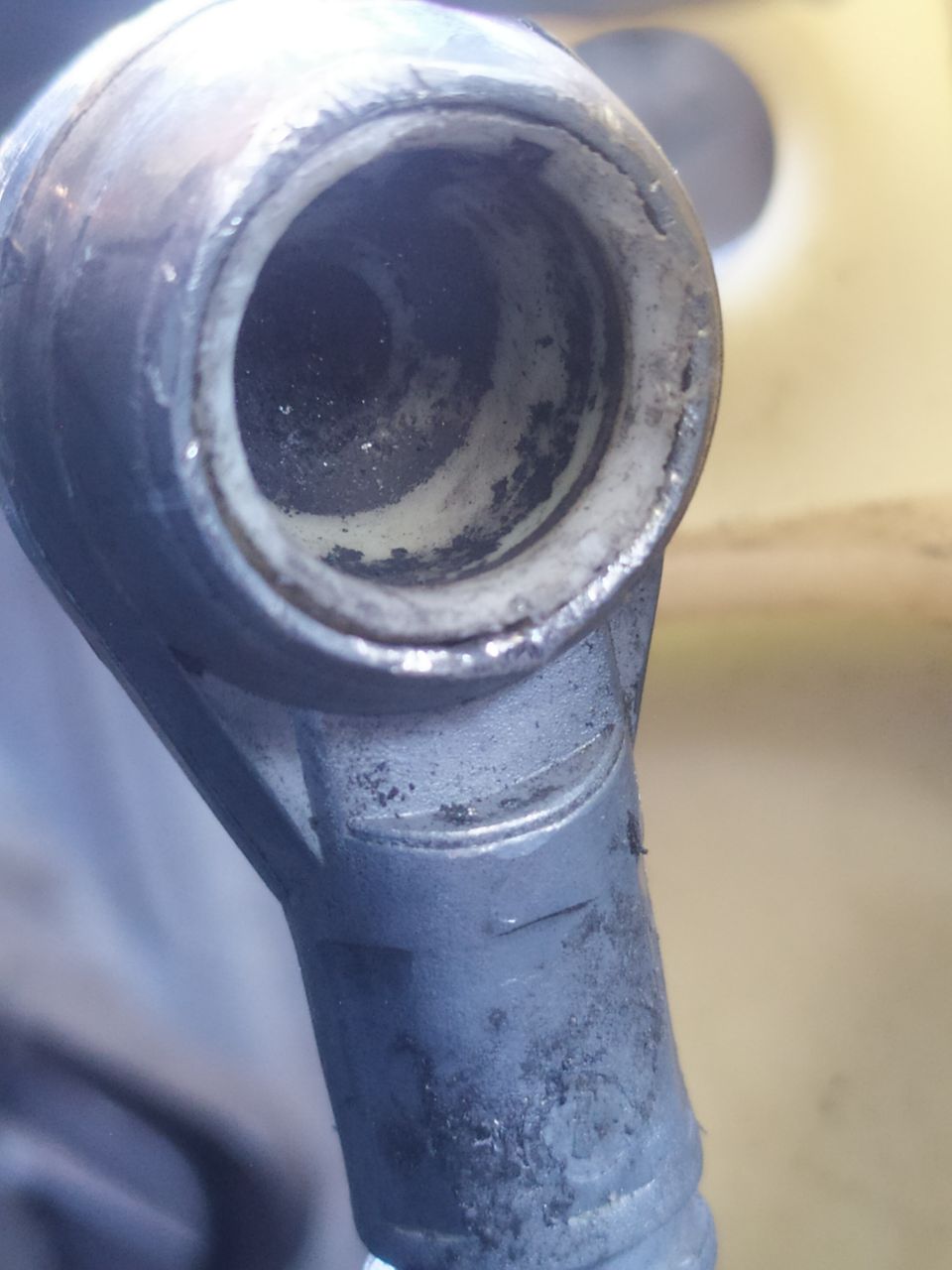

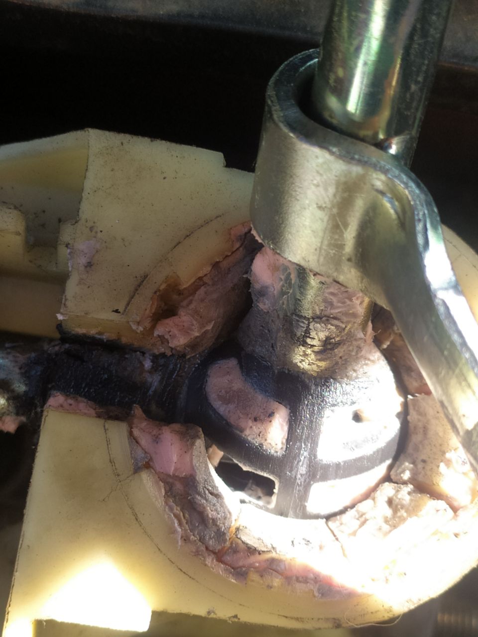

Доброго времени, уважаемые!
Добло JTD 1,9, 2004 г
Слетает наконечник с правой тяги КПП...что можно сделать, кроме замены всего троса? Может тыкните носом, где уже было...Можно ли поменять наконечник троса, там есть выработка пластмассового вкладыша. Большое спасибо заранее.

А там с корпусом пластиковым все нормально?

Корпус, где стоит рычаг? Да, вроде ок, все целое. Может трос надо провернуть как-то трос против часовой по оси, и надеть наконечник в этот "сустав", чтоб не выскакивал? Или как закрепить или уплотнить? Меняется ли этот наконечник, который на тросу?
Di-MA
Зарегистрирован: 10.12.2010
Сообщения: 5228
Авто: Fiat Doblo 1.9JTD
СообщениеДобавлено: Вс Авг 09, 2020 17:03    Заголовок сообщения: Ответить с цитатой
Теж біда з накінечником,тей що на коробці.Я так зрозумів,ті що на коробці йдуть
З тросом,а ті що на кулісі продаються окремо.

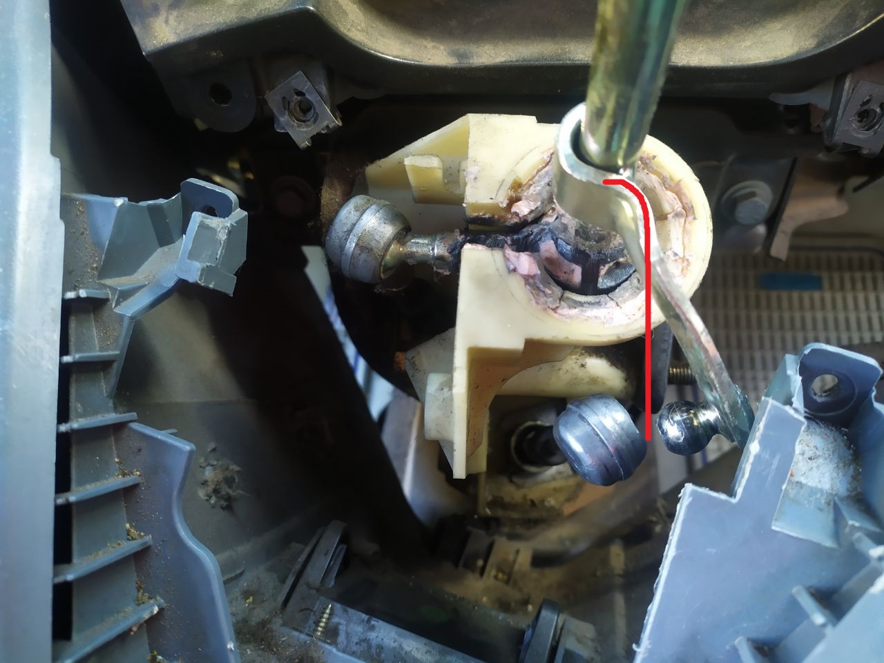

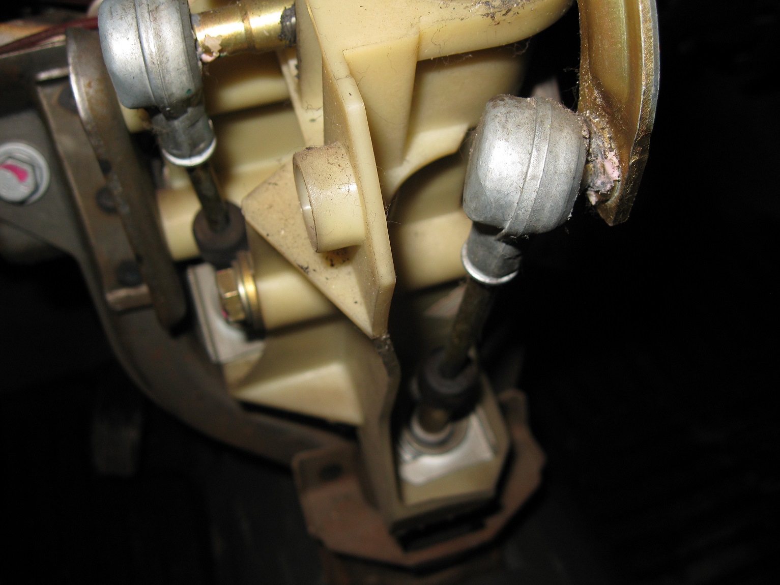

Слетает.... а это нормально, что пластина с шаром погнута, та что на втором фото?
borel1990
Зарегистрирован: 13.01.2013
Сообщения: 4497
СообщениеДобавлено: Вс Авг 09, 2020 22:00    Заголовок сообщения: Ответить с цитатой
finenko
Теж помітив.
Здається, повинно бути ось так:
Друге фото - з моєї машини. Ракурс трохи не вдалий, фотографував не по цьому питанню, але зрозуміти можна.
 Просмотрено:  1002 раз(а)
 Просмотрено:  463 раз(а)
Хоттабыч
Возраст: 60
Сообщения: 12017
Откуда: Киев, Соломенка
СообщениеДобавлено: Вс Авг 09, 2020 22:32    Заголовок сообщения: Ответить с цитатой
Так, шари на кулісі повинні буди (якьи правильніше сказати)... в паралельних площинах

СообщениеДобавлено: Пн Авг 10, 2020 08:23    Заголовок сообщения: Ответить с цитатой
Так, ідею зрозумів, спробую вирівняти.

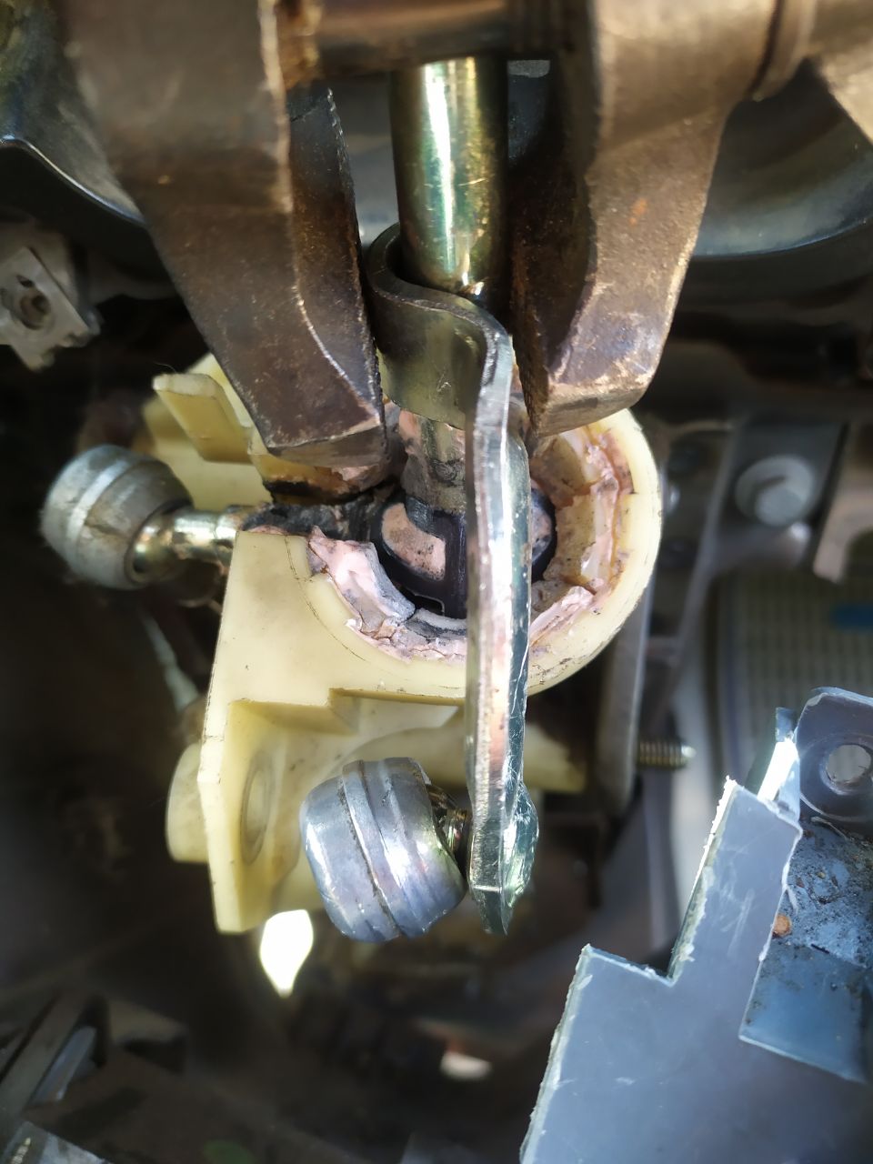

СообщениеДобавлено: Сб Авг 15, 2020 14:51    Заголовок сообщения: Ответить с цитатой
Короче, думал, там сталь на рычаге...а там такое шото...портативными тисочками зажал, и "попугаем" выровнил.
