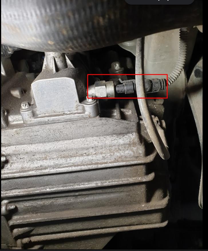

СообщениеДобавлено: Вт Дек 03, 2019 11:59    Заголовок сообщения: Ответить с цитатой
Aero писал(а):
Точно - классических габаритных огней не предусмотрено. Только ближний свет или ходовые огни.
Эхх, найти бы эту заливную пробку....
Заливал через это датчик. 2 литра залил.

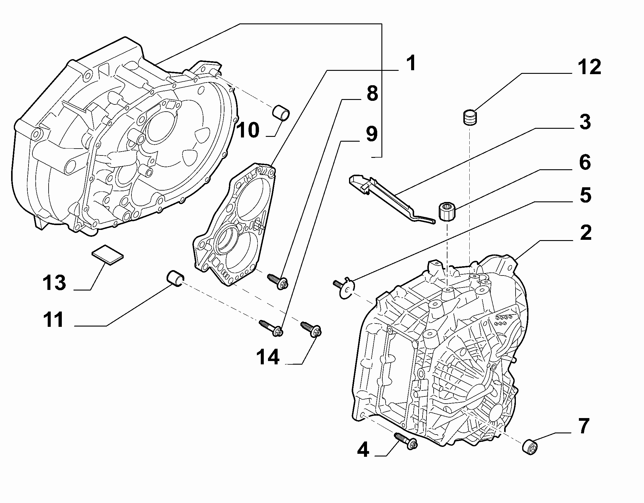

OLE-OLE
Зарегистрирован: 12.11.2006
Сообщения: 933
Откуда: Вінниця
СообщениеДобавлено: Ср Дек 04, 2019 11:58    Заголовок сообщения: Ответить с цитатой
Кпп по болтикам:
https://fiatonline.com.ua/home.html?page=shop.browse&category_id=512286

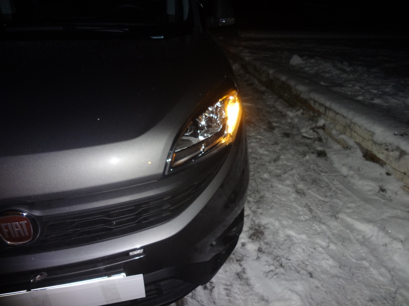

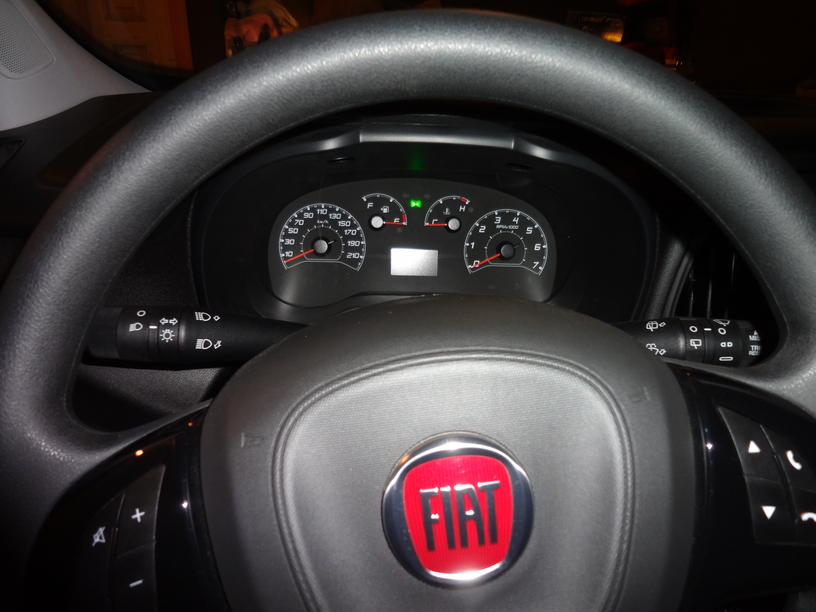

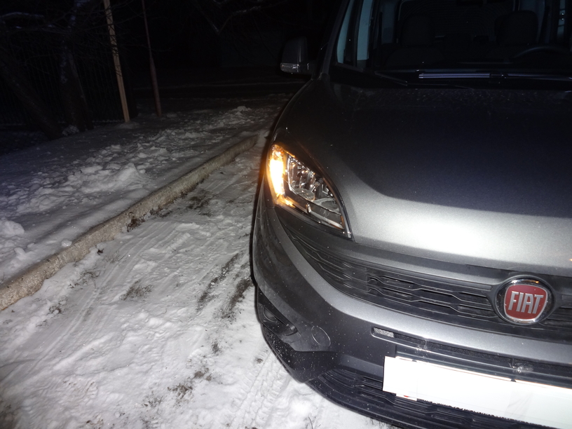

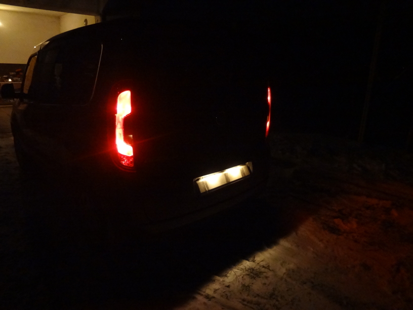

vadenish
Зарегистрирован: 09.01.2013
Сообщения: 161
Авто: Nuovo Doblo Panorama 1.4
СообщениеДобавлено: Ср Дек 04, 2019 23:38    Заголовок сообщения: Ответить с цитатой
игорь 19777 писал(а):
vadenish
Фото надо.
Ну вот заново, постараюсь объяснить, при ВЫКЛЮЧЕНОМ зажигании, включаю ближний на подрулевом, горят габариты передние, задние и подсветка номера. Как видно ближний не горит. Приборка не подсвечивается, горит значек габаритов ,чистые габариты для обозначения авто.Уж за фото извините, какие сумел.
