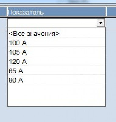

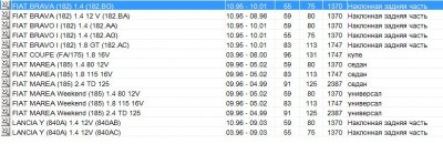

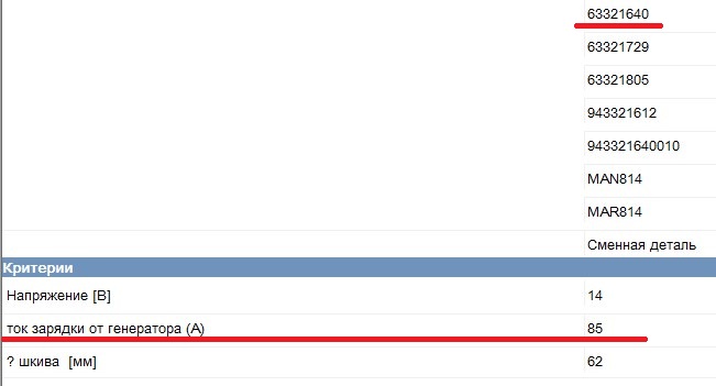

по-перше, каталог пише, що на доблах з дригуном 1.9Д не було 75А генератора.
по-друге, за номером на генераторі каже, що це з брава-мареа 1.4 та ін., при тому 85А генератор.
у чому саме полягає суть питання?

CreAtoR писал(а):
borel1990 у чому саме полягає суть питання?
Купив автівку саме з таким генератором. Підшукую новий, бо той, що є, вже своє доходить.
Що стосується відношення "номер - струм", то фото зроблено мною з гени моєї ж автівки. Не хвотошоб. Laughing
Сообщения: 25302
СообщениеДобавлено: Чт Ноя 28, 2019 00:00    Заголовок сообщения: Ответить с цитатой
borel1990
та я ж геть не проти Smile що з ним нетойво? не виходить на роботу без попередження? прогулює зміни? вшивається з робочого місця непередбачувано? матюкається??
бо варіантів, як завше, двоє: або відновити оцейво (а до нього в спжедажу є все до гвинтика), або придбати нового, підходящого до Вашого дригуна. Та й по всьому...
