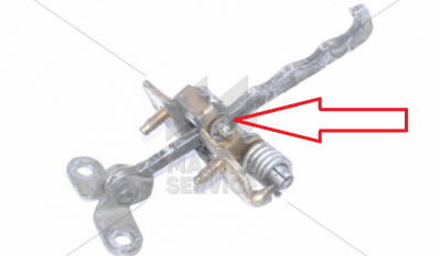

Женя 1982 писал(а):
ремонтируется или нет ато двери очень щелкают когда открываю.
Зробити щоб не було люфта в зєднані, наприклад повнішу оську.
https://youtu.be/1fZukancDFo
0б77бб9119
Vladimir TV
Зарегистрирован: 25.07.2011
Сообщения: 1071
СообщениеДобавлено: Пт Июл 19, 2019 23:25    Заголовок сообщения: Ответить с цитатой
Или износ механизма ограничителя двери в противоположной стороне
