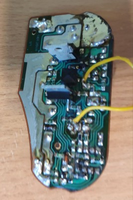

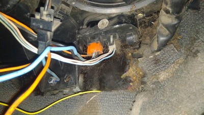

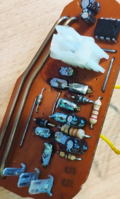

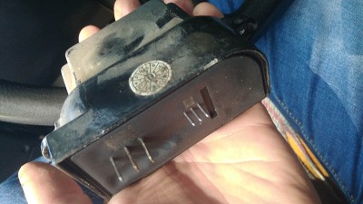

Добавлено: Вт Сен 03, 2019 12:58 Заголовок сообщения: |
| Trackback писал(а): | | У самой перегородки ближе к тоннелю. К нему разъем подключается от вентилятора, не перепутаешь |
Вот эта штука?
Я её снял, но как вытянуть плату?
Пробовал подковырнуть - не идёт.... боюсь сломать)))

Trackback Италофан
Возраст: 36 Знак зодиака:  Зарегистрирован: 11.08.2015 Сообщения: 138 Откуда: Украина, Киев
Авто: Lancia Dedra 1.8
Добавлено: Вт Сен 03, 2019 15:03 Заголовок сообщения: |
Какой-то он странный, он должен быть не такой. Судя по ногам там только 2 мосфета, а ОУ и близко нет. Буду дома - скину фото родного. Он держится на защелках, которые прижимают транзисторы к радиаторам, загляни через щели вглубь корпуса.

GennadyZ6 Италолюбитель
Возраст: 43 Знак зодиака:  Зарегистрирован: 16.03.2019 Сообщения: 78 Откуда: Днепродзержинск
Авто: Lancia Dedra 2.0 i.e. 1990
Добавлено: Вс Сен 15, 2019 21:04 Заголовок сообщения: |
| Trackback писал(а): | | Какой-то он странный, он должен быть не такой. Судя по ногам там только 2 мосфета, а ОУ и близко нет. Буду дома - скину фото родного. Он держится на защелках, которые прижимают транзисторы к радиаторам, загляни через щели вглубь корпуса. |
Не могу я заглянуть сквозь щели потому как там ну очень плотно всё.... пробовал вытащить плоскогубцами за ноги но ни в какую не идёт... боюсь оторвать ноги мосфетам)))

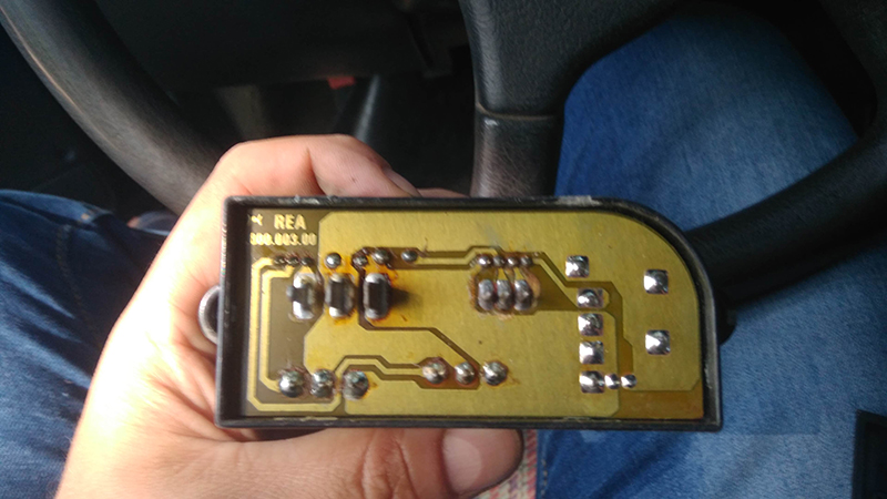

Trackback Италофан
Добавлено: Вт Сен 17, 2019 18:31 Заголовок сообщения: |
Лови то что там было когда то. Простой оу который балансный выходом крутит вентилятор с термостабилизацией. Когда плече выгорает через шунт работает 1 скорость

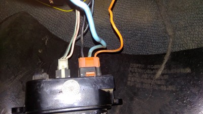

Добавлено: Ср Сен 25, 2019 18:35 Заголовок сообщения: |
Такой вопрос:
Разбираюсь с проводкой блочка который управляет скоростью вентилятора.
У меня там провода скручены. Видимо когда-то когда дуть перестало их разрезали и что-то пытались делать.
Так вот когда я начал идти по этим проводам к голубому проводу у меня подвязан тоже голубой но он заканчивается под торпедой за магнитолой и ни к чему не подключен.
Возможно и это ещё проблема... подскажите куда он должен быть подключен.
Из клемы выходит 3 провода: черный - на массу, красный - я так понимаю + управления и голубой... что это за провод?
