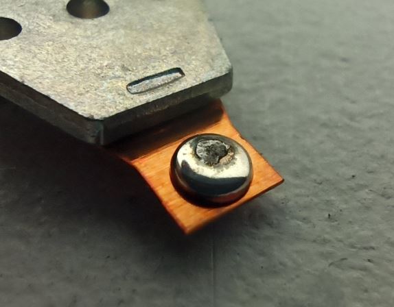

Разобрал Реле бензонасоса. Вот такой вид имеет силовой кулачек.

Сообщения: 17312
СообщениеДобавлено: Чт Ноя 07, 2019 14:41    Заголовок сообщения: Ответить с цитатой
Подгоревшие контакты всегда там, где происходят включения и главное- отключения, нового ничего. Важнее величина напряжения после реле на ЭБН.
