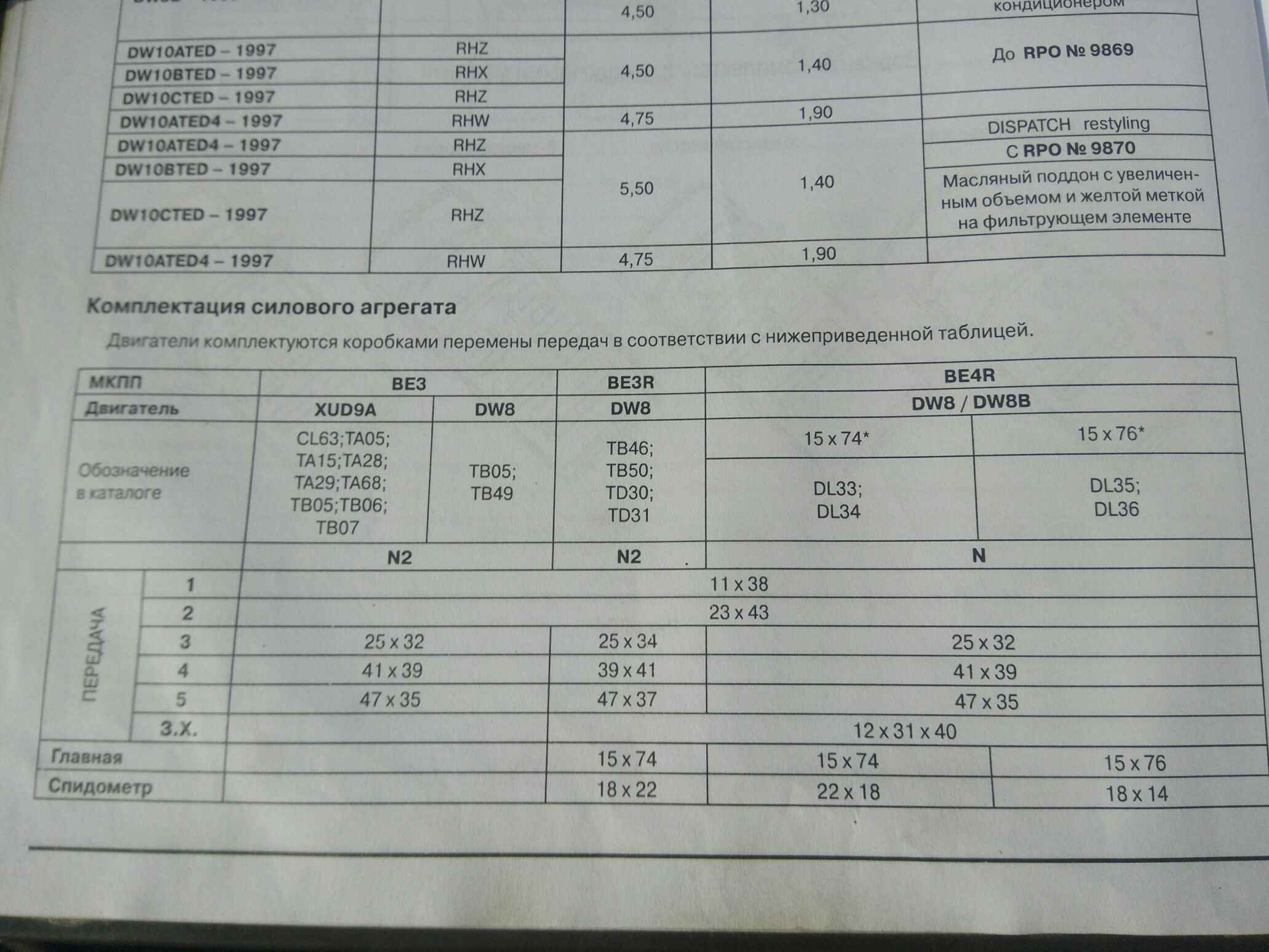

Александр-Y писал(а):
Доброго вечора. Питання по КПП. У мене Пежо Експерт 2005 року. (двигун DW8B). Стоїть КПП 20DL34, але при включенні 4-ої передачі чути хруст. Пропонують не дорого КПП 20DL33 Зовні коробки абсолютно однакові, ну а тоді в чому може бути різниця? Чи варто міняти?
 Просмотрено:  444 раз(а)

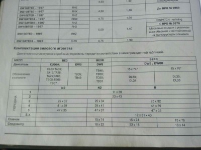

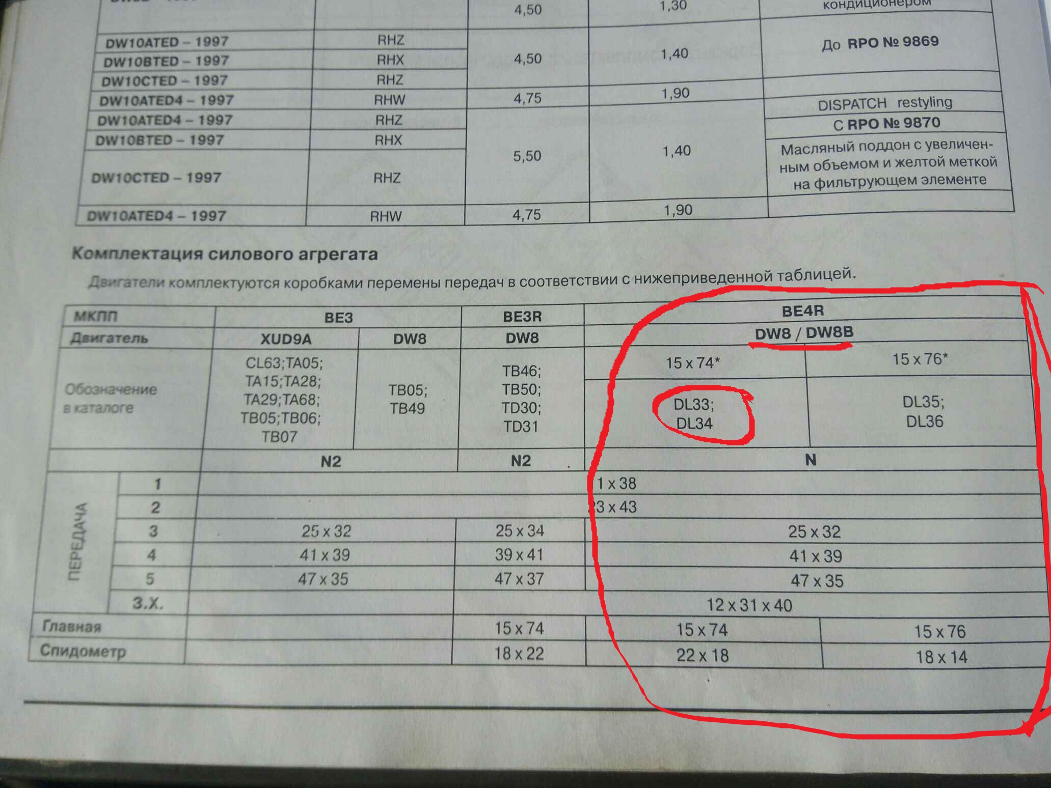

Цю табличку я і сам бачив, але нічого з того не зрозумів, тому склалось враження що той хто цю табличку склав, сам не розуміє що він зробив. В чому ж різниця між КПП 20DL34 та КПП 20DL33??? Згідно таблиці різниці нема. Передаточні числа однакові. Зовні коробки ідентичні. Чи я щось не так прочитав???
 Просмотрено:  306 раз(а)

Александр-Y
Я змарнував не мало часу аби розібратись з КПП і з їх маркуванням. Інформації дуже мало. Розібратись не так то просто.
Найпростіше дізнатись різницю так як вже писав вище.
(звісно це тіки моя думка.)
Ну і побажання.
Як що знайдеться іф. викладайте тут.
Певен вона буде корисна.
