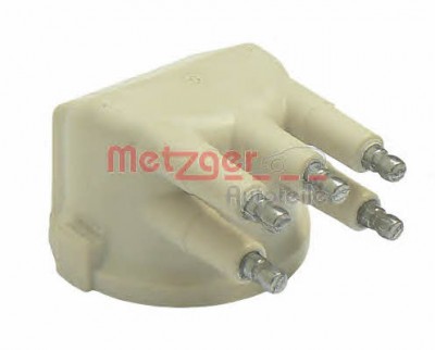

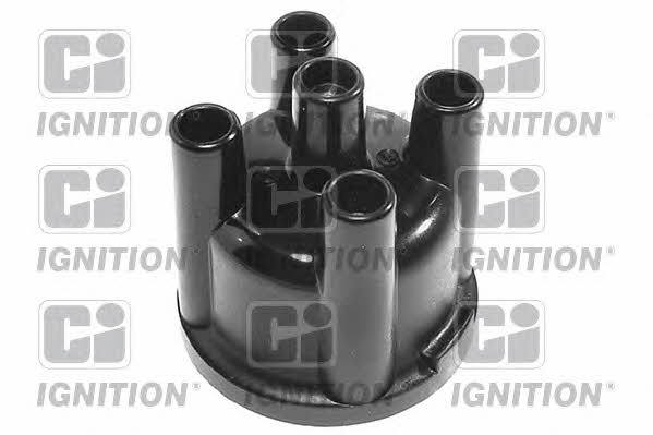

СообщениеДобавлено: Чт Июл 11, 2019 15:56    Заголовок сообщения: Ответить с цитатой
Питаннячко:, в мене щас така кришка трампльора де шкирьки, хочу поставить іншу, а чи не треба буде бігунок інший , бо сказали менехери в магазині що та вища на 1 см, може стикався ?

СообщениеДобавлено: Пт Июл 12, 2019 01:51    Заголовок сообщения: Ответить с цитатой
А зачем ставить другую?

СообщениеДобавлено: Пт Июл 12, 2019 08:55    Заголовок сообщения: Ответить с цитатой
Бронєпровода хороші дорогувато, а чайнатаун довго не живуть, а з цією вибору побольше, ну звісно якщо багато мороки куплю рідне, моє поки працює нормально, я так на перед задумуюсь чи є смисл мінять

СообщениеДобавлено: Пт Июл 12, 2019 19:30    Заголовок сообщения: Ответить с цитатой
alexkk
провода дорого? Shocked
дорого это сколько?
я на турбик на днях купил за 330грн. комплект. а крышка + бегунок будут существенно дороже.
п. с. этот комплект проводов вполне и на литровый фаир идет.
