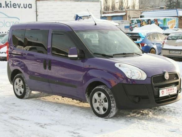

Unknown каждому своё. Я не расхваливаю рено. Как пример привёл. У меня и фиаты любимые. 263 кузов бы, в длинной базе, с двухлитровым дизельком... 6-ступка. 7 мест... Эх. И шоб сиреневый был. пофиг что в акриле. Жене нравится Very Happy
