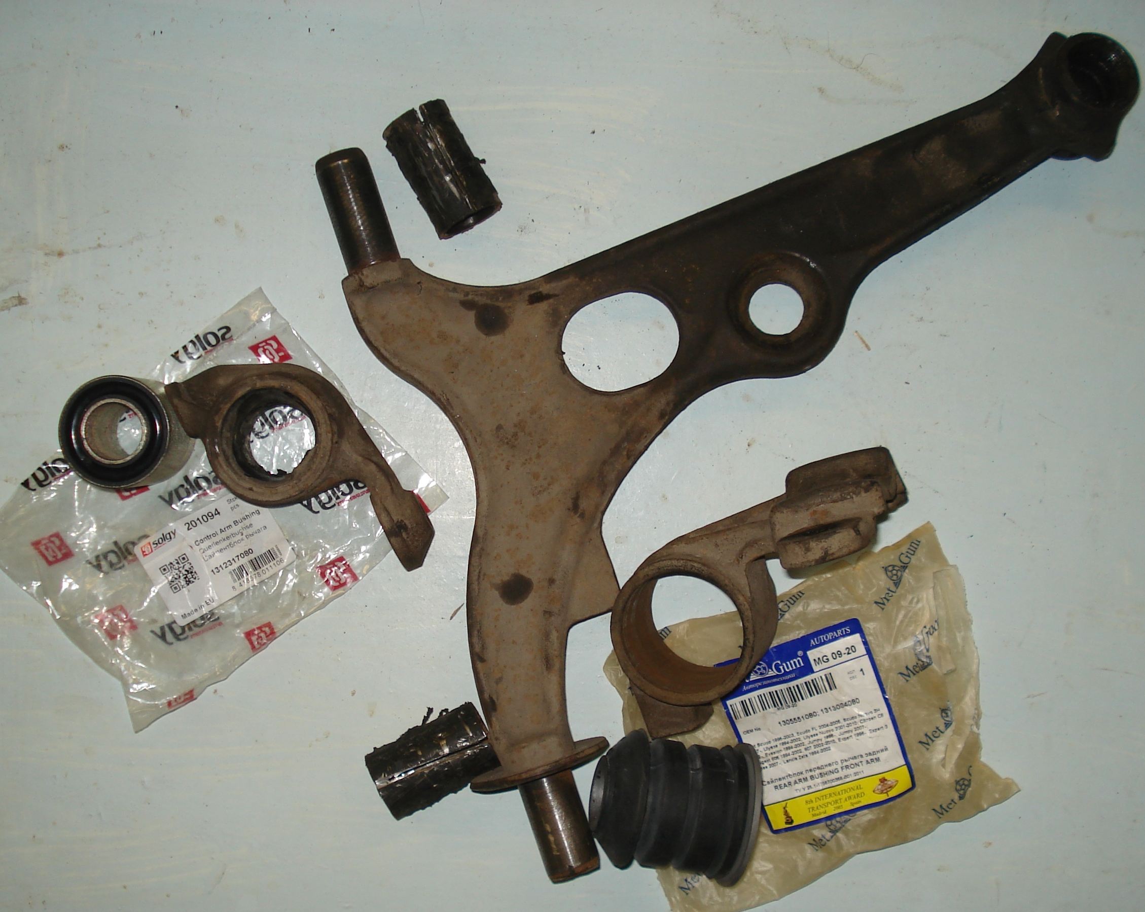

Qstas Италоманьячище
Возраст: 40 Знак зодиака:  Зарегистрирован: 22.03.2007 Сообщения: 8247 Откуда: Хануд
Добавлено: Пт Янв 17, 2020 15:45 Заголовок сообщения: |
Не смотря ни на шо ричаги на Типо бегают.(лучше новых в сборе)
Ну то таке.
Дали.
(звеняюсь шо в теме по другим авто. но подвеска идентична.А колхоз продолжается.)
Пришло время заняться передком на Скудо.
Потекли стойки.
Разбираю.
На рычагах НЕ болтаются но проворачиваются с усилием задние салентблоки думав порваны.
Заказываю новые.
Но потом случайно нахожу ВТУЛКА САЙЛЕНТБЛОКА РЫЧАГА ЗАДНЯЯ SCUDO220 MG0920/BC0916
ВОПРОС
В рычагах Скудо сайлентблоки идут"вареные" или так же с двух частей.
_________________ «Никогда не спорьте с идиотами. Вы опуститесь до их уровня, где они вас задавят своим опытом..»
Марк Твен |
Добавлено: Чт Янв 23, 2020 20:26 Заголовок сообщения: |
Ричаги відновлені.
Корпуси сайлентблоків зостались старі.
