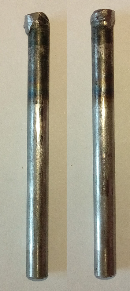

При покупке машины хозяева сослались на нерабочий бензонасос, на газу машина едет. Прибыв домой был найден бензонасос, сейчас стоит вопрос его поставить. При этом шток этого бензонасоса отдали в руки.
Диаметр 5 мм длина 58 мм. Но похоже его подваривали. см фото.
Вопрос таков: какой должен быть шток в оригинале.
Машина: FIAT UNO 60 1.1 (146A.EG)
1 116 см.куб.
146 A4.048
 Просмотрено:  524 раз(а)

Тут нюанс с бензонасосом есть. И длина штока напрямую зависит от его типа. ИМХО, проще купить ЭБН низкого давления и не мучать причинное место.

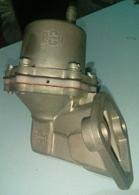

Дело в том что имеется новый бензонасос такой вот как на фото.
Новый. вроде по маркировке подходит под мой двигатель.
 Просмотрено:  501 раз(а)

или играться подбирать длину штока, или таки поставить ЭБН и закрыть этот вопрос навсегда.

Сегодня таки опытным путем была установлена длина штока бензонасоса - 56 мм. Где то на форуме я встречал подобную цифру. Насос работает.
Сообщения: 25280
СообщениеДобавлено: Сб Мар 09, 2019 18:59    Заголовок сообщения: Ответить с цитатой
точно, 56, а для установки жигуляторского насоса пришлось упилить на 13.
и всё-равно после я поставил ЭБН, задолбала механика в корягу, особенно зимой. Smile
