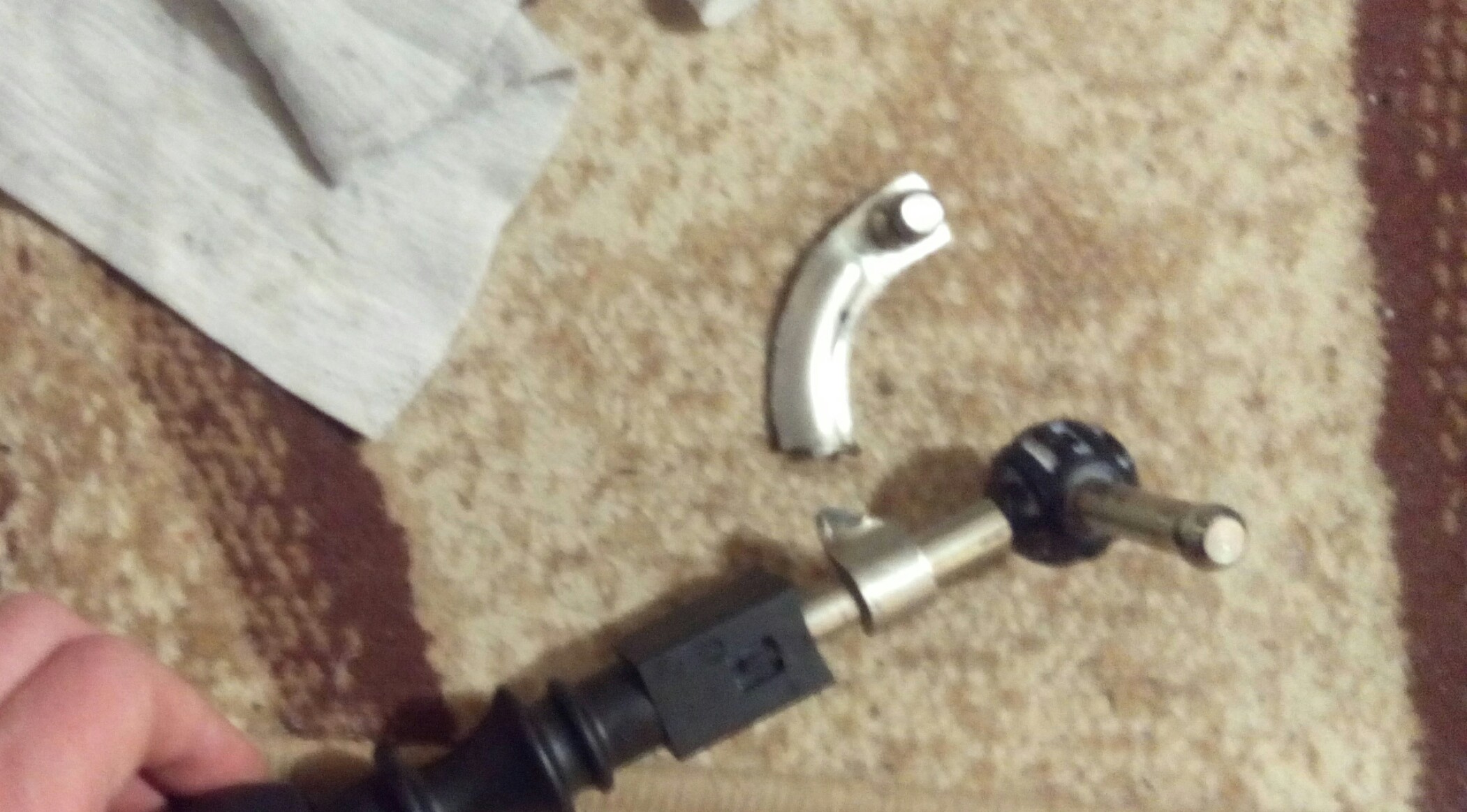

Поломалась седне ручка. Еду такой- бац переключалка отвисла как сосиська. Думаю приехали. Снял чехол смотрю поломано. Думаю как домой доехать? Ну и начал за тросы дергать. Первые пару км ехал очень опасно а потом привык.

Свою года 4 назад разбирал смазать - уже вареная. Детская болячка.. Crying or Very sad
